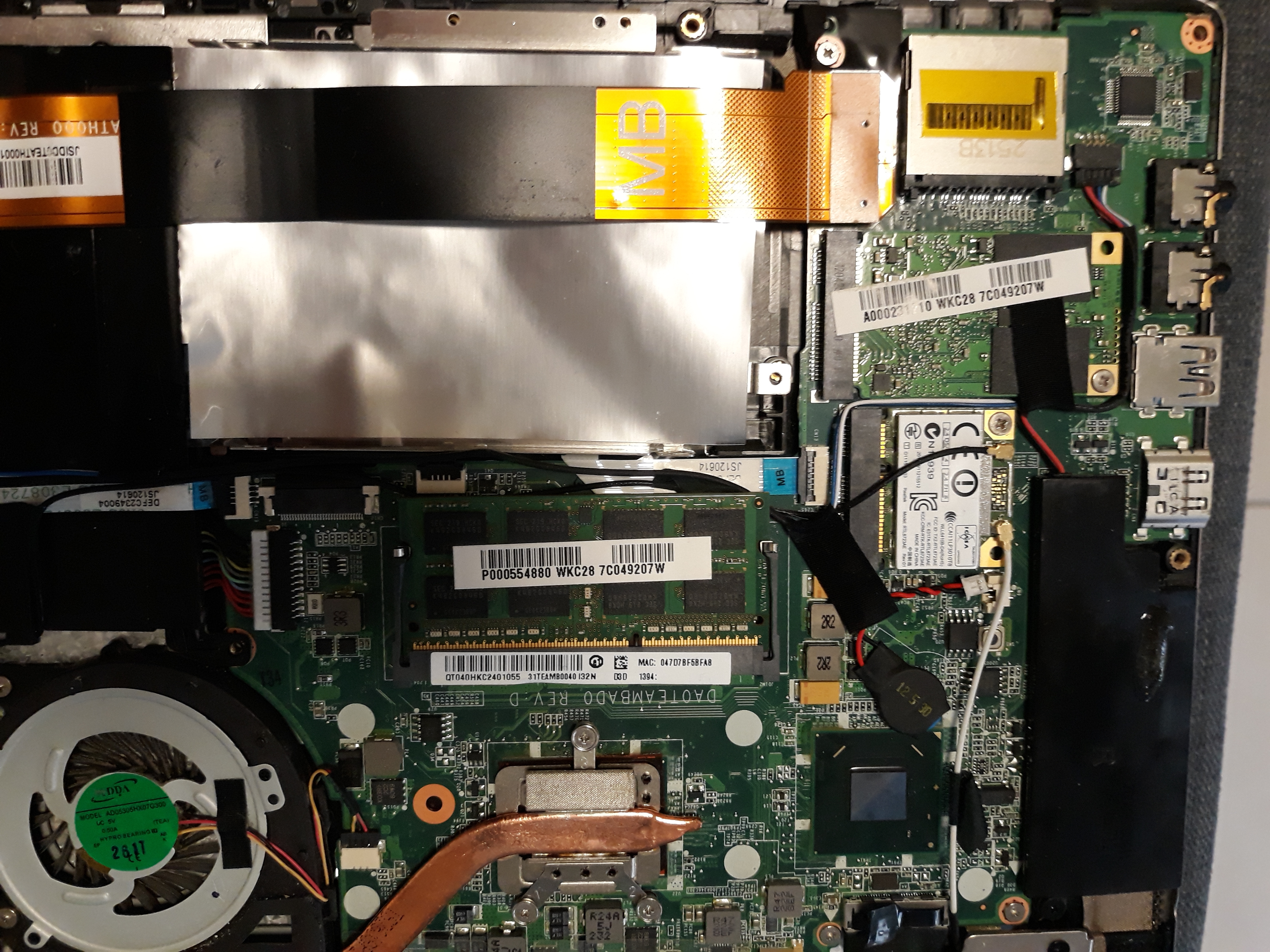

    Witam jestem w posiadaniu laptopa Toshiba ultrabook U840W Jest to srednio stary laptop.
    Płyta główna to
    Daoteambado Rev D, by Quanta
    Uszkodzony hdd który trzeba wymienic(prosta czynność)
    Problemem jest hasło BIOS którego nie znam.
    Moje pytanie
    Czy istnieje możliwość zresetewania tego hasła bez potrzeby wymiany kontrolera bios
    Jeśli tak to jak to zrobić.
    Jak zresetować hasło BIOS w Toshiba U840W bez wymiany kontrolera?
    Z góry dziękuję za pomoc.

    Teoretycznie wyjęcie baterii z płyty powinno pomóc, tak od 10 do 30 minut.
  • #3 17923079
    Se ze
    Posty: 4
    Niestety wyjecie baterii RTS (mała zaraz przy module wifi oraz głównej nic nie daje.

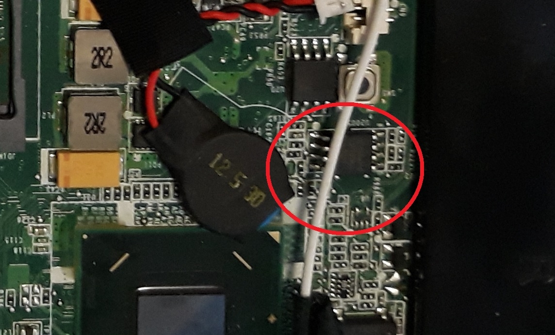

    Odłącz zasilanie. Zewrzyj zworkę G3, włącz laptopa (zworka cały czas zwarta), wejdź F2 do bios... nie masz hasła. Odłącz zasilanie, rozewrzyj zworkę.
    Zworka jest po drugiej stronie płyty, mniej więcej na przeciwko kości biosu (zaznaczona w czerwonym kółku).
    Pomoc użytkownika czasnaczok:
    Zworka(nie jest to zworka z pinami tak jak to bylo w plytach PC tylko dwa trójkątne punkty lutownicze) do resetu biosu jest po drugiej stronie plyty głównej. Oznaczona jako G3 prawie dokładnie gdzie znajduje się kość bios(blisko małej baterii).
