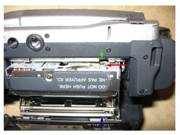

  • #3 3369662
    miro2006
    Posty: 2
    Witam!
    Mam kamerę o tym samym symbolu i mam podobny problem. Kamera leżała rok w szafie, niestety z taśmą w środku. Po włożeniu nowej taśmy pojawia się błąd E03. Domownicy mówią, że jej nie ruszali. Dziwny objaw to blokowanie się trzpienia oznaczonego czerwoną strzałką o zębatkę oznaczoną kolorem zielonym. Po załadowaniu kasety trzpień ten o mało nie chce wyłamać się o tą zębatkę. Po kilku próbach włożenia zauważyłem, że dociśnięcie w punkcie niebieskiej strzałki powoduje poprawne załadowanie kasety i nie blokowanie tego felernego trzpienia. Mimo tego po zamknięciu pokrywy nadal słychać przeskakiwanie tego trzpienia po zębatce. W serwisie krzyknęli od razu 250 zł.
    Czy może ktoś miał podobną usterkę a może ktoś może wie co jest przyczyną takiego zachowania się kamery?
    A może na tym trzpieniu powinna być jakaś zębatka?
    Wiem, że ostateczność to serwis ale może..
