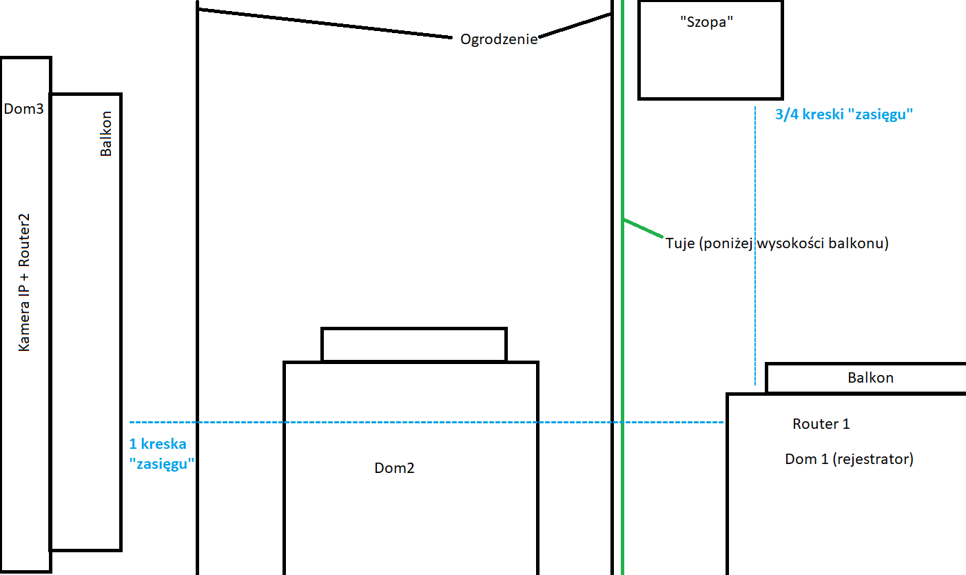

    Cześć,
    chciałbym połączyć dwa domy w pewien rodzaj VLAN'u, jednak w jednym jest rejestrator a w drugim będzie kamera IP.
    Lepiej obrazuje to prosty plan:
    Jak stworzyć VLAN dla kamer IP między trzema budynkami?
    *Dom3 - tutaj będzie się znajdować router + kamery IP
    *Dom2 - dom w stanie surowym, zamkniętym, identyczna wysokość co Dom1
    *Dom1 - rejestrator + router1 (połączenie z domem3)
    *Dom1 i Dom2 są oddzielone ogrodzeniem oraz tujami (poniżej balkonów).
    *Odległość pomiędzy Dom1 a "szopą" ~25 metrów
    *Odległość pomiędzy Dom1 a Dom3 ~30 metrów
    *Kamery IP podpięte do routera2 kablem, więc tutaj nie będzie problemu.
    *Połączenie "WiFi" pomiędzy domem1 a domem3 (bezpośrednio na poziomie "0") wskazuje 1 kreskę zasięgu i problemy z komunikacją - pomiar między routerem1 a telefonem
    *Połączenie "WiFi" pomiędzy domem1 a "szopą" (bezpośrednio na poziomie "0") wskazuje 3/4 kreskę zasięgu i brak problemu z komunikacją - pomiar między routerem1 a telefonem
    Myślałem że najlepiej będzie wykorzystać jakąś antenę kierunkową, aby wzmocnić ten sygnał i połączenie między routerem1 a routerem2 (router1 > antena > router2)
    Myślałem nad https://allegro.pl/oferta/antena-kierunkowa-wifi-noa-12dbi-hv-2-4ghz-tncz-5242857013
    Nie mam możliwości kupienia nowego routera mocniejszego, mam kilka starych routerów od poprzednich dostawców internetu i chcę je wykorzystać.
    Prawdopodobnie najlepszym rozwiązaniem będzie zamontowanie anteny kierunkowej na szopie (powyżej wysokości tui) i nakierować ją na router2 bezpośrednio omijając dom2, jednak tutaj będzie większa odległość niż w przypadku bezpośredniego połączenia.
    Na antenę mogę wydać do 100zł.
    Proszę o jakieś porady, może ktoś ma jakiś inny pomysł na to połączenie, wszelkie pomysły, propozycje sprawdzonych anten mile widziane :)

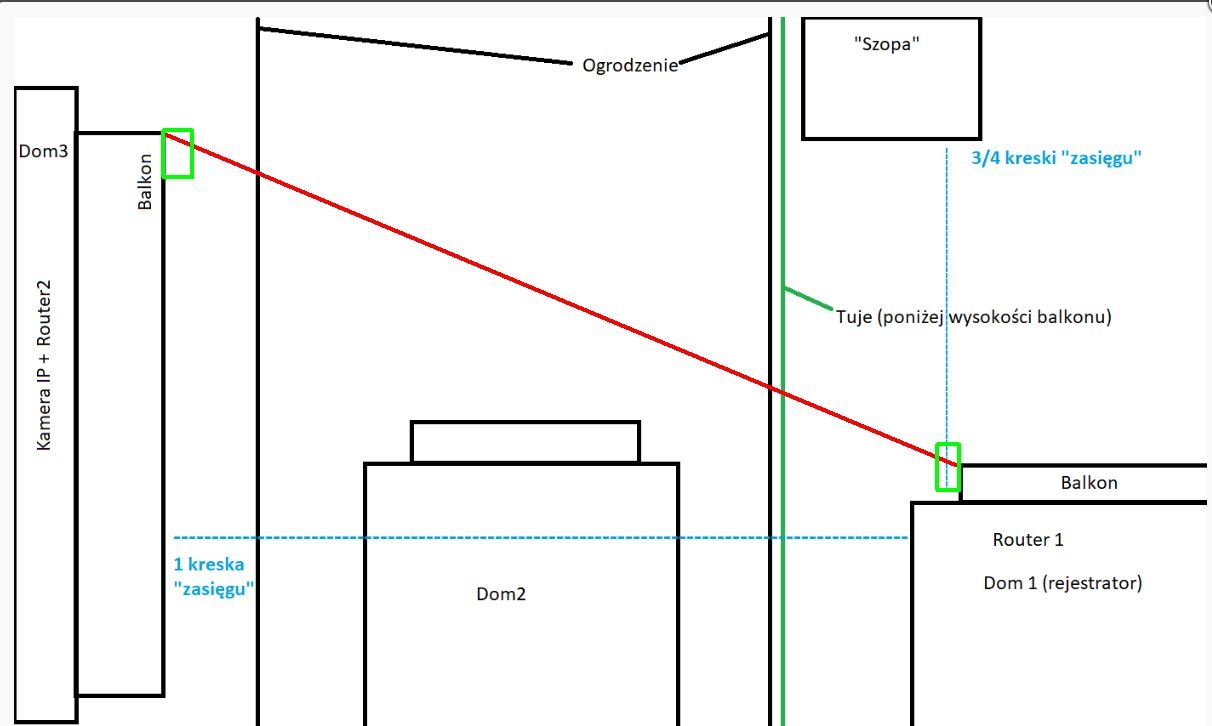

  • #2 17929152
    gradek83
    Posty: 9080
    Pomógł: 928
    Ocena: 2087
    Podaj jakie masz te routery czy mogą pracować w połączeniu mostowym i czy masz możliwość podpięcia pod nie zewnętrzne anteny.
    Najlepiej jak byś kupił Ubiquiti NanoStation M5 i stworzył jak kolega tutaj Wireless Bridge.

    Takie połączenie lepiej zrobić na UBIQUITI NANOSTATION M5 LOCO cena 105zł używka tak więc jak dwie kupisz to tak za wiele budżetu nie przekroczysz.
