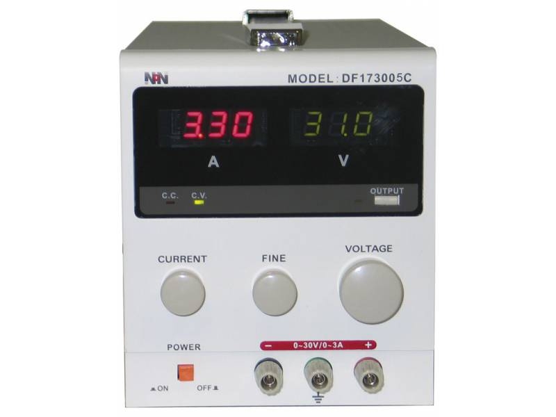

    poszukuję schematu jednokanałowego zasilacza laboratoryjnego DF173005C.
    https://ndn.com.pl/pl/zasilacze-laborat ... c-ndn.html
    Spalił się rezystor dolutowany na tylnej stronie panelu przedniego, na nóżkach przekaźnika. Wartość wydaje się 10R/2W.
    Wymiana rezystora nie pomaga, dalej znacznie się on grzeje, a zasilacz przy pełnej mocy pozwala uzyskać max. 400mA.
    Nie mogę znaleźć schematu, a schematy podobnych sprzętów często nie posiadają tych przekaźników na płycie czołowej, na którym sfajczył się rezystor.
    Co ciekawe na zdjęciach w linku powyżej nie ma tego rezystora. Miejsce, gdzie występuje zaznaczyłem na zdjęciu.

    Łukasz Sałach
    Posty: 3
    Temat archiwalny, ale borykając się z tym samym problemem odkryłem że ten zasilacz jest taki sam jak Basetech BT-305 do którego schemat jest dostępny na elektrodzie Link
