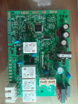

    Mam problem ze zmywarką Electrolux ESL47700R.
    Przy nocnym myciu wyłączyła się, zatrzymała wodę i nie da się włączyć. Nie włącza się wyświetlacz, nie wypompowuje wody - tzw. zero reakcji.
    Dostałem się do płyty sterującej, sprawdziłem i na 1 parze przewodów ( grubszych ) niebieski+brązowy dochodzi 230V. Po wyciągałem złącza, wpiąłem ponownie. Nic nie pomogło. Sprawdziłem wizualnie płytkę i nie widzę uszkodzeń.
    W załączniku 2 zdjęcia.
    Electrolux ESL 47700R - Nie włącza się, zatrzymała wodę. Electrolux ESL 47700R - Nie włącza się, zatrzymała wodę.
    Pytanie co mogę więcej sprawdzić. Czy coś może blokować uruchomienie - jakiś czujnik, bezpiecznik?

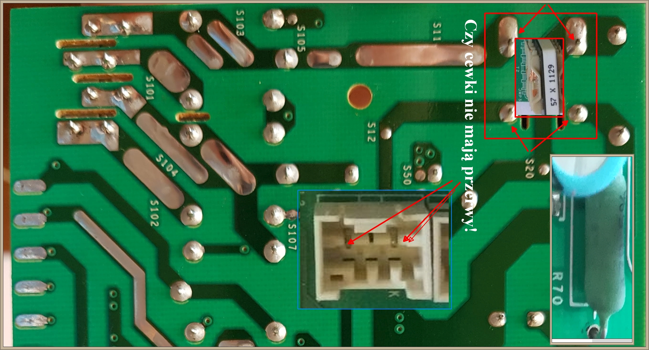

    Sprawdź czy przycisk na panelu obsługi zamyka przerwę na zasilaniu płyty PCB. Następnie rezystor R70 (zielony) na PCB raz Cewki te na foto na przejście :D

    Zwarcie na włączniku się pojawiało po naciśnięciu. Cewki OK. Rezystor - nie pokazywał oporu. Wylutowałem sprawdziłem ponownie - dalej bez zwory.
    Wymieniłem rezystor na 2W 47R - po podłączeniu i włączeniu 230V od razu się spalił :(. Wybiło też bezpieczniki w domu. Do wymiany LNK364GN ?
    Niestety tak i ponownie rezystor 47Ω 2W.

    Zatem tak. Ponieważ się pośpieszyłeś z wymianą rezystora 47Ω/3W (bodaj). Skoro spełnił on niejako swoją rolę i gdy zwykle jest rozwarty to trzeba wymieniać 47Ω + LNK364GN no, ale o tym już tyle napisano, że trudno każdemu o takim fakcie pisać (zwłaszcza, że na foto nie było nic widać)...
