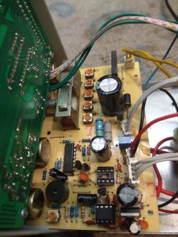

#1 17961726 15 Maj 2019 09:46 Rysiek Rysiek Poziom 14 Posty: 166 Ocena: 7 Autor tematu Post #1 17961726 15 Maj 2019 09:46 Witam, proszę o pomoc w zlokalizowaniu symbolu układu, który nie jest włożony do podstawki. Od góry brak napisu, natomiast od dołu wygląda to tak: ac7DWFTF00-004J. Układ robi zwarcie, +5V jest na nodze 1 natomiast masa to 8. Pozdrawiam Rysiek
#2 17961733 15 Maj 2019 09:54 Konto nie istnieje Konto nie istnieje Poziom 1 Post #2 17961733 15 Maj 2019 09:54 Po ceramikach przy pinach 1 i 8 można wnioskować że był tam LM358. Porównaj topologię.
#3 17961747 15 Maj 2019 10:10 leonov leonov Poziom 43 Posty: 8917 Pomógł: 1039 Ocena: 2251 Pomocny post? (0) Post #3 17961747 15 Maj 2019 10:10 Zobacz tu, ostatnie foto http://ziblog.ru/2011/03/02/blok-pitaniya-baku-bk-1502d.html
#4 17961806 15 Maj 2019 10:57 Rysiek Rysiek Poziom 14 Posty: 166 Ocena: 7 Autor tematu Pomocny post? (0) Post #4 17961806 15 Maj 2019 10:57 Witam, wychodzi na to, że jest to 501B-8P. Jak zwykle Elektroda niezawodna. Ma ktoś dojście czy tylko Chiny? Pozdrawiam Rysiek
#5 17961859 15 Maj 2019 11:42 leonov leonov Poziom 43 Posty: 8917 Pomógł: 1039 Ocena: 2251 Pomocny post? (0) Post #5 17961859 15 Maj 2019 11:42 https://igbt-power.eu/501b8p-35338i
#6 17961917 15 Maj 2019 12:11 Rysiek Rysiek Poziom 14 Posty: 166 Ocena: 7 Autor tematu Pomocny post? (0) Post #6 17961917 15 Maj 2019 12:11 Oni sprowadzają z Chin trzeba czekać /już raz się naciąłem/ to już sam zamówię za 1,33 USD. Dziękuję i pozdrawiam
