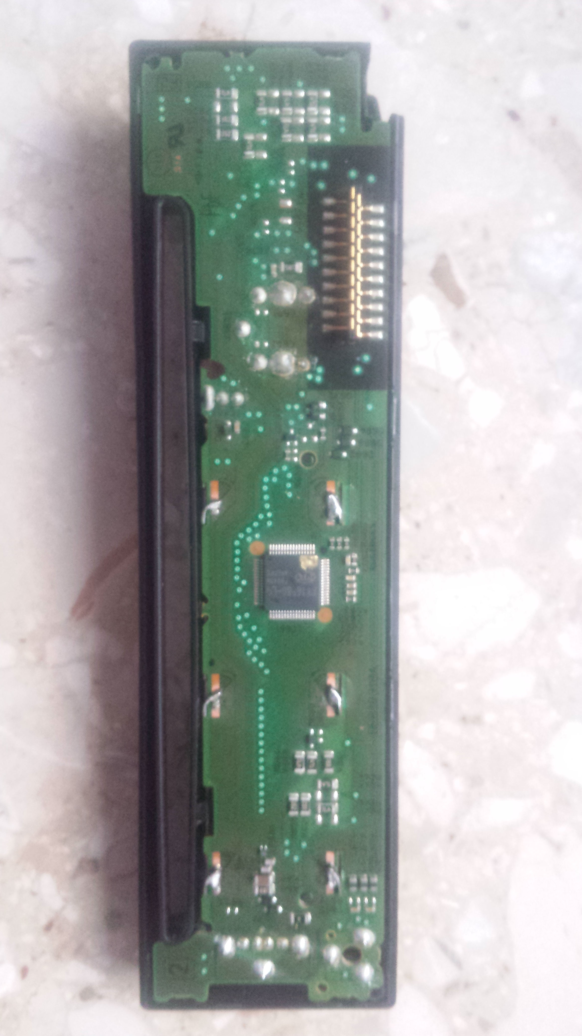

    Cześć, posiadam w samochodzie radio JVC KD-R431. Od jakiegoś czasu ekran przestał wyświetlać, tzn. widać wieczorem, ale ledwo co. Gdy tylko słońce przyświeci, to bieda. Guziki i przyciski są podświetlane. Co mogło paść w radiu? Połączenia są polutowane od wyświetlacza do płytki.

    Umiesc zdjecie PCB panela od strony druku.

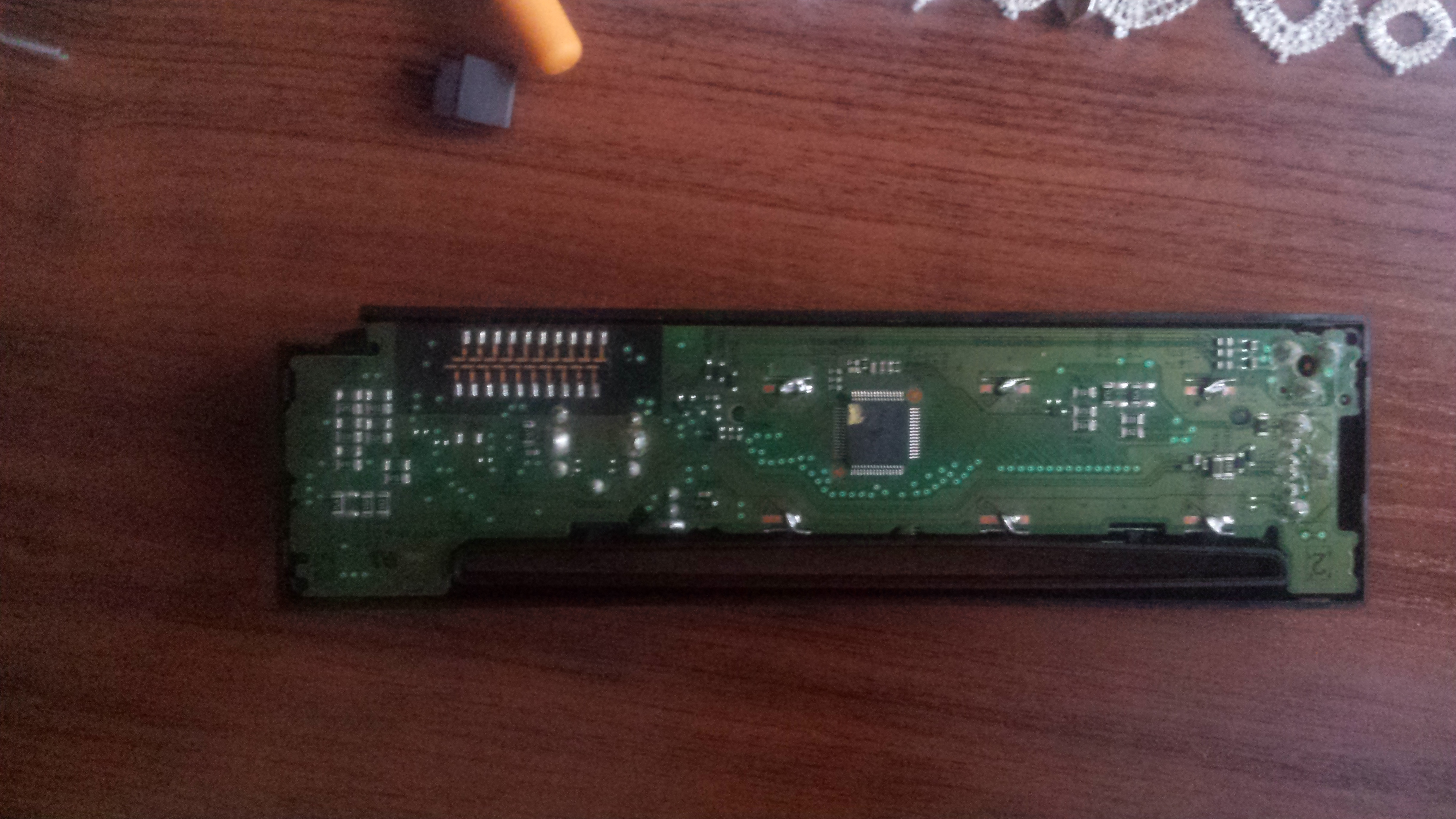

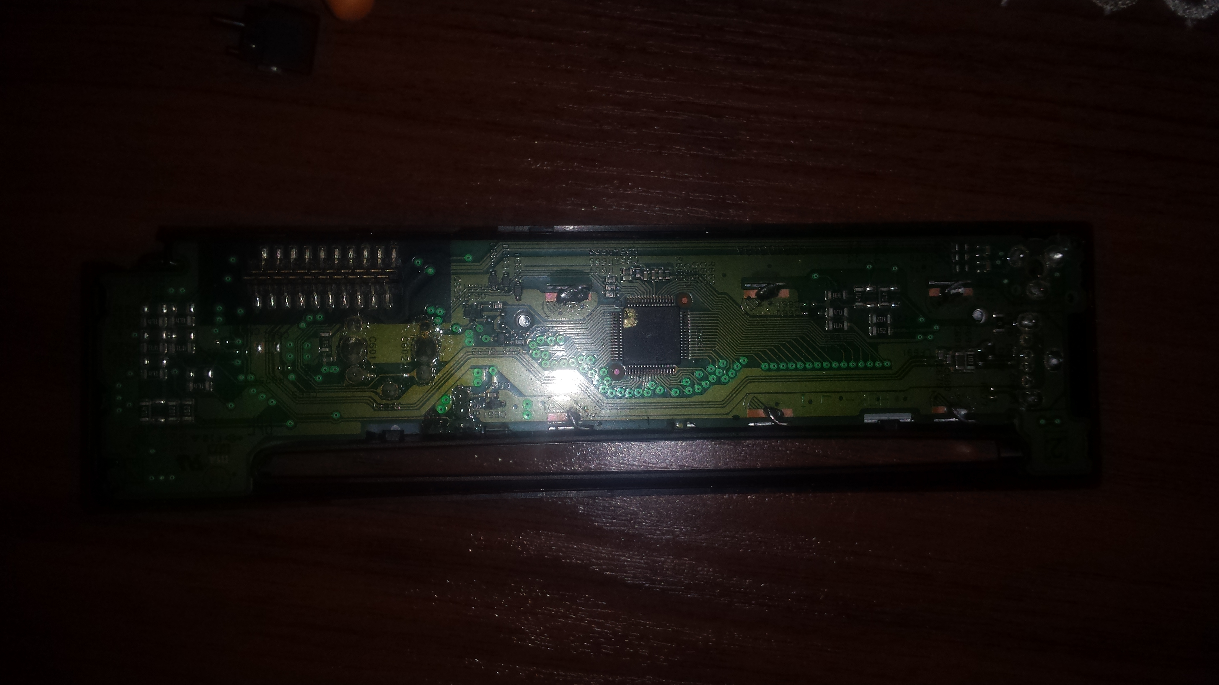

    Zrobiłem kilka zdjęć nie na każdym jest wszystko wyraźne.
    W sobotę podłączyłem na chwile podobne radio i działa dobrze, tak więc wiązka do radia jest ok.

    Witam. Nie rozumiem calkiem ale podpieles inne radio pod zlacze w samochodzie czy tylko moze zamieniles panele ?O jakiej wiazce piszesz . Pisalem ze problem chyba lezy albo w samym panelu lub zlaczu lub radiu.Nie proponuje zamieniac paneli chyba ze sa to takie same modelowo odbiorniki. Nie posiadam schematu do tego modelu a mam tylko od modelu731BT. Jak na 4MB zdjecie jest marne.Zrob jeszcze z lewej i prawej strony wyswietlacza po wyciagnieciu z obudowy.Wyciagaj w tej pozycji jak lezal do poprzednich zdjec bo moga wypasc rozne czesci w odwrotnej pozycji.Jak wyciagniesz mozesz odwrocic.

    jutro zrobię zdjęcie i prześlę.
    Nie zmieniałem panelu, tylko inne radio podłączyłem pod złącze iso i działało bez problemu.
    Rok temu wszystko było ok z radiem, a we wiązce nic nie zmieniałem, kilka m-cy temu były momenty że wyświetlacz działał, ale to tylko kilka razy tak się stało.

    Pytam o takie szczegoly bo nie mam schematu do KD R431 i chce sie upewnic czy jest tak samo rozwiazane podswietlenie jak w KD R731.Podejrzewam ze usterka jest w odbiorniku, jedynie co nie dzialala by zmiana jasnosci po wlaczeniu swiatel.
