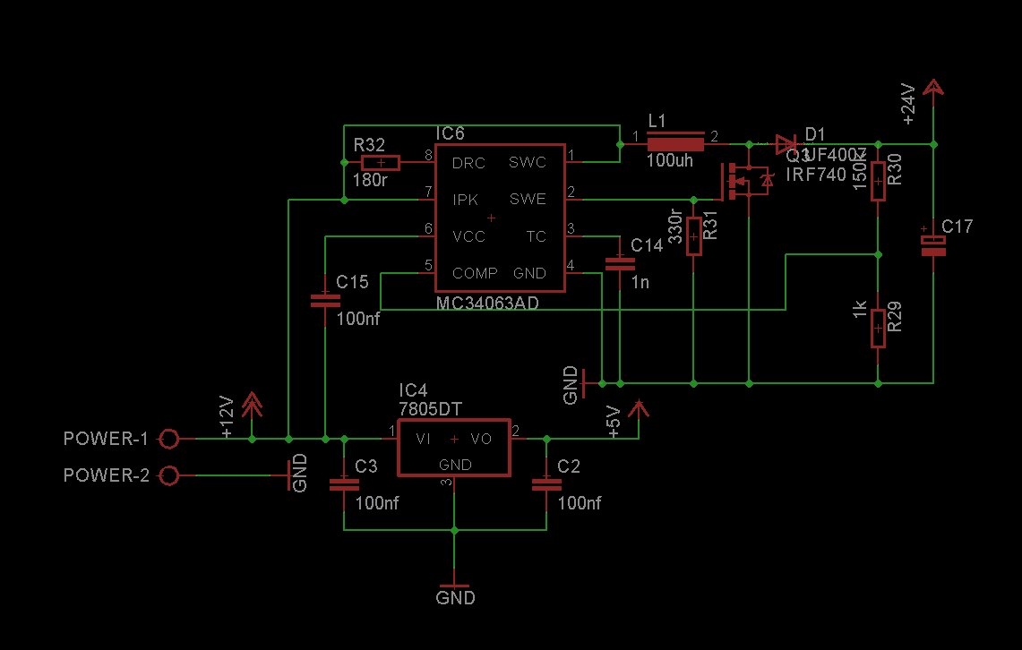

    Witam serdecznie.
    Zbudowałem przetwornicę opartą o MC34063 aczkolwiek tuz po uruchomieniu przetwornicy, bardzo bardzo mocno sie grzeje IRF740, wręcz parzy po kilku sekundach.
    Schemat:
    Nadmierne nagrzewanie się IRF740 w przetwornicy MC34063 - co robić?
    Czym to może być spowodowane? Czy może to błędnie podłączony kondensator ceramiczny C15?

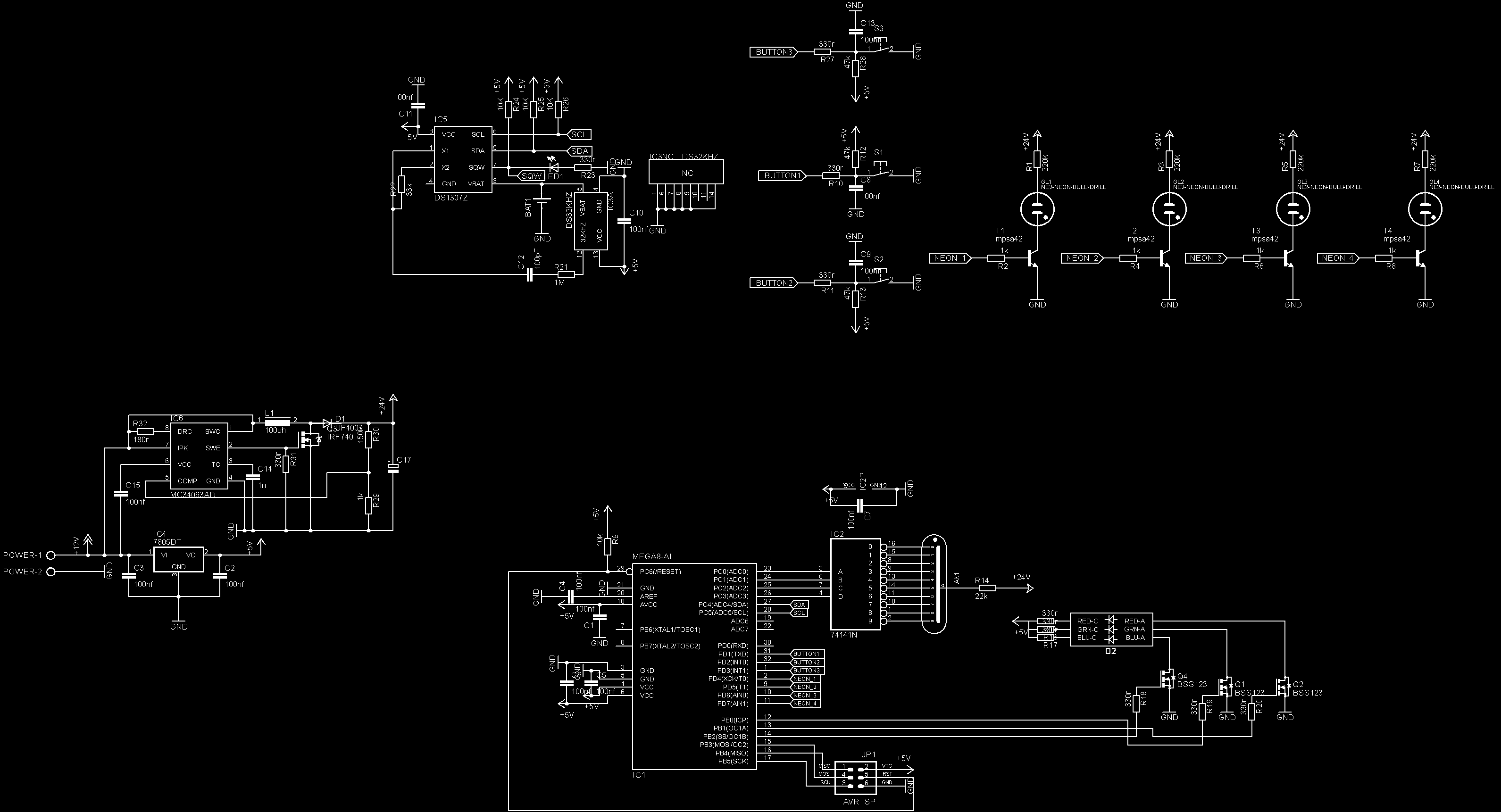

    Cały schemat dostępny tutaj (zegarek na pojedynczej lampie Nixie):

    Hmm, nie znam tego MC34063ad, ale jak spojrzysz na kartę katalogową ( http://www.ti.com/lit/ds/symlink/mc34063a.pdf ), rys. 9.2.2, to dziwną masz nie tylko wartość C15, ale i podłączenie.
    Według schematu z DS podłączasz napięcie wejściowe do VCC, a Ty zasilasz IPK (a to tylko wejście pomiarowe prądu - bada spadek na rezystorze pomiarowym), czyli reszta pewnie zasila się jakoś pasożytniczo przez wewnętrzne diody ESD na wejściach, natomiast układ nie ma zapasu prądu, żeby tego MOSFETa porządnie wysterować. Tak bym obstawiał.
    W sumie znam kilka scalaków z wbudowanym stabilizatorem, gdzie podajesz na jakiś pin wyższe napięcie, a on na pinie VCC wystawia np. 5V na własne potrzeby i musisz tylko tam powiesić kondensator dla lepszej filtracji. Ale karta katalogowa, pobieżnie patrząc, nie sugeruje, że tutaj mamy taki przypadek.
    Opis pinu w tabeli Pin functions to "Logic supply voltage. Tie to VIN". Więc tak właśnie zrób ;)
    Zrobiłem dokładnie tak samo jak w projekcie 3097, gdzie nie ma źle podłaczonego kondensatora do wejscia VIN MC34063.
    IPK natomiast jest podłaczone tak samo jak w projekcie AVT więc obstawiałbym, że "Szafa gra".
    Poniżej kawałek schematu AVT3097.
    Podsumowując - Wlutować jakiś rezystor 0R (bez wartosci rezystor) i powinno być spoko? (bo IPK jest "dobrze" podłaczone)

    No przecież na pokazanym przez Ciebie schemacie jest tak jak w karcie katalogowej... Zasilanie idzie wprost do VCC, a do IPK przez rezystor.
    Wlutowanie 0R pewnie pozbawi Cię jakiejś ochrony przed przeciążeniem na wyjściu albo wewnętrznej optymalizacji punktu pracy, bo przetwornica będzie myśleć, że masz zerowy prąd (brak spadku na rezystorze pomiarowym)
    Tak, to wejście od obwodu ograniczenia prądu, więc nie będziesz miał zabezpieczenia prądowego, choć układ powinien zadziałać.
    Ale lepiej zrobić to jak należy ;-)

    Zobacz sobie kartę katalogową i spróbuj zrozumieć jak to działa, to będzie Ci łatwiej wykryć źródło problemu.
    Pin VCC to zasilanie scalaka, więc musi być podłączony bezpośrednio do VIN, żeby działała Ci logika. Scalak steruje MOSFETem zależnie od warunków, które "widzi". To IPK to tak naprawdę inna historia niż VCC. Przez ten rezystor od VIN idzie główny prąd do wyjścia, dlatego badając spadek napięcia na rezystorze przetwornica wie jaki prąd idzie na wyjście...
    Poczytaj choć pobieżnie o przetwornicy typu boost, bo to klasyczny jej przypadek.

    Generalnie skopiowałeś rezystory w pętli sprzężenia zwrotnego, które nijak się mają do tego co napisałeś, czyli że chcesz 24V. W datasheet masz wzór na napięcie wyjściowe Vout=1.25*(1+R2/R1), czyli u Ciebie byłoby to Vout=1.25*(1+150000/1000)=188.75V ;-)
    Generalnie powinieneś od A do Z zweryfikować tabelę doboru komponentów względem tego co chciałbyś uzyskać.

    Tak, w tej topologii gdy przetwornica wcale nie pracuje, to na wyjściu masz napięcie takie jak na wejściu pomniejszone o spadek na diodzie. Bo w stanie ustalonym cewka to kawałek drutu, czyli niejako zworka, diodę masz w kierunku przewodzenia, czyli ładujesz sobie kondensator wyjściowy. Dopiero w stanie dynamicznym, gdy kluczujesz tranzystorem, dzieje się magia, Ldi/dt przestaje być zerowe, bo masz zmiany prądu, napięcie cewki przy zaniku prądu zmienia znak by podtrzymać prąd, więc dodaje się do napięcia wejściowego (są w szeregu) itp. Poczytaj o tym jak to działa, to dość ciekawe :-)
    Upewnij się, że VCC scalaka masz połączone bezpośrednio z POWER1, czyli napięciem wejściowym.
    Oraz że masz od napięcia wejściowego rezystor pomiarowy, za nim podłączenie do IPK i dalej do cewki, diody itp.
    No i w sprzężeniu zwrotnym potrzebujesz innych wartości jeśli chcesz 24V, ale to już pisałem...

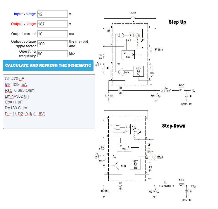

    Kalkulator dla MC34063 pokazuje mi takie wartości (nie wiem jak obliczyć z jaką czestotliwością pracuje cewka. Wydajność prądową Iout przyjąłem na poziomie 10mA)

    Pokazuje Ci z kosmosu wartości, w tym NaN, bo nie podałeś wszystkich danych.
    Daj np. 100mV pp, bo chyba cudów tam nie potrzebujesz i np. Fmin=80kHz. Przetwornica może pracować do 100kHz. Na pewno chcesz mieć powyżej 20kHz ;-)
    Z tego co kojarzę z datasheeta, to Twoje Ct odpowiada 33kHz typowo. Niby też poza słyszalną, ale można podnieść i zobaczyć jaki efekt.
    Z pomiaru podaj częstotliwość piku, a nie poziom w dB ;-)

    Kalkulator wypluwa teraz to:

    Generalnie kalkulator obraził się na Twoje Vout i dzielnik sprzężenia zwrotnego, tak jak napisał w nawiasie, liczy dla 115V. Stąd też pewnie zaznacza nazwę na czerwono.
    Zmniejsz Ct, czyli C14 i zobacz, czy ucichnie.
    Jakie masz Cout? Bo cewka względem obliczeń za mała dla takich tętnień. Zobacz co wychodzi dla tego typowego 33kHz

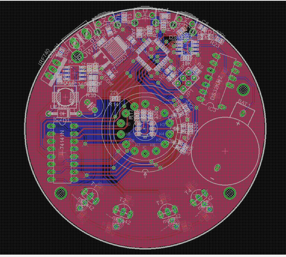

    Jak się nie wstydzisz, to pokaż layout ;)

    Napewno dałem uf4007 :). Layout płytki w załączniku. (kawałek sciezki nie jest ułożona bo naniosłem zmiany na schemacie.)
    Dałem 22pF zamiast 1n (C14). Dołożyłem 100uF na 50V na wejsciu zasilania.
    Kondensator HV ma 10uF na 350V.
    I teraz:
    Nie słychać już działającej przetwornicy ale IRF740 nadal sie pieruńsko grzeje. Dlaczego :/?

    Nie za małe to C14? Przecież z kalkulatora wyszło Ci 470p dla 80kHz. Ten scalak ma max 100kHz..
    Teraz to pewnie klucz się wyłącza zanim zdąży się włączyć ;-)

  • #25 17971632
    Templarious
    Posty: 1185
    Pomógł: 48
    Ocena: 104
    krisRaba napisał:
    Właśnie chciałem zaproponować powrót do sensowniejszej wartości. Bo chciałem tylko sprawdzić, czy hałas Ci przejdzie, natomiast naturalne jest, że wyższe częstotliwości, to też większe straty związane z przełączaniem, konieczność "silniejszego" drivera dla tranzystora, by faktycznie się szybko włączał i wyłączał, a nie miał banany zamiast prostokąta ;). To ma jeszcze swoje inne bolączki i zjawiska, z którymi trzeba powalczyć. Tak naprawdę jeśli teraz Ci to przeszkadza, to powinieneś zmniejszyć Ct tylko trochę, by podnieść kluczowanie o kilka kHz ;)
    Może kupić nową cewkę? 330uH? Ale... kurcze, cudów nie ma. To musi działać i nie ma prawa sie grzać. Już wiem, że nie odpuszcze dopóki nie poznam źródła problemu.
    Ps. szumieć może, zamkne i tak ten zegarek w szklanej kopułce.
    ===============EDIT====
    Znalazłem w necie w jednym z kitów AVT, gdzie jest ta przetwornica z takich samych elementów: "Dla prądu wyjściowego do 12mA prąd szczytowy cewki wynosi około 300mA, co narzuca minimalną wydajność prądo-wą cewki, diody oraz tranzystora."
    Ja mam cewkę: Dławik mocy 100uH SMD, 0.4om, 0.5A wiec chyba jest spoko...
  • #26 17971732
    krisRaba
    Posty: 1999
    Pomógł: 94
    Ocena: 434
    Możesz zrobić z tego layoutu jakiegoś PDFa? Nie chce mi się instalować softu tylko po to, żeby go obejrzeć ;)
    Co do cewki.. ciekawe, bo znalazłem jakiś kalkulator online i trochę pomieszałem z wartościami, żeby zobaczyć co na co wpływa. O ile spodziewałem się, że im wyższa częstotliwość tym indukcyjność cewki może być mniejsza, to zaskoczyło mnie, że im większy prąd, tym może być mniejsza... Myślałem, że większy prąd = więcej energii do przerzucenia = większa indukcyjność... a tu niespodzianka ;)
  • #27 17971747
    Templarious
    Posty: 1185
    Pomógł: 48
    Ocena: 104
    Obrazek:
  • #28 17971865
    krisRaba
    Posty: 1999
    Pomógł: 94
    Ocena: 434
    Odważnie. 187VDC i takie cini-mini odstępy robisz? Może masz tam przebicie / upływność i pompujesz więcej niż się spodziewasz?
  • #29 17972268
    Templarious
    Posty: 1185
    Pomógł: 48
    Ocena: 104
    Bez obciążenia, IRF sie nei grzeje. Tylko z obciążniem jakimkolwiek. Sprawdzilem.
    Teraz przestała mi działac lampa nixie.... ehhh co tu sie dzieje :/
  • #30 17972494
    krisRaba
    Posty: 1999
    Pomógł: 94
    Ocena: 434
    Nie zmienia to faktu, że za bardzo przytulasz do siebie HV, więc to proszenie się o kłopoty.
    Zmiany o których pisaliśmy wcześniej już wprowadziłeś?
