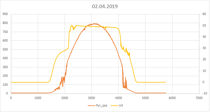

    Dodaję wykres zarejestrowanych parametrów przez urządzenia pomiarowe jednego dnia.

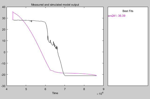

    Model arx, o parametrach na=4 nb=2 i nk=1 był tym, który miał najlepsze dopasowanie, ale wyniosło ono... aż 36,4 %. Dodam, że program dzieli dane z dnia na pół. Pierwsza połowa to dane "uczące", druga natomiast to dane do walidacji. Dlatego, na poniższym wykresie jest tylko 2 połowa dnia. Podstawowe modele jak klasyczny arx 321 dawały dopasowanie na poziomie -5% (!).

    A czy możesz podać dane z wykresu pierwszego w postaci pliku csv lub mat?
    Tak aby plik zawierał: czas, czas próbkowania, wejście, wyjście.
    Widac ze masz bias na pierwszym wykresie więc wypadałoby by go usunąć
    tylko co jest czym na tym pierwszym wykresie ?

    Dołączam plik mat. Dane w pliku to odpowiednio: Pyr_Pv - pyranometr na płaszczyźnie nadążnej [W/m2]; Pyr_poz - pyranometr na płaszczyźnie poziomej [W/m2]; U2 - napięcie PV płaszczyzna nadążna [V]; U4 - napięcie PV na płaszczyźnie poziomej [V].
    Próbkowanie ustawione co 15 sekund. wejście Pyr_poz; wyjście U4
    Zgadza się, występuje bias. Prawdopodobnie ze względu na pobliską latarnię...
    Dodam tylko, że gdy wykorzystuje model Transfer Function, dopasowania wychodzą lepiej. Natomiast z literatury wyczytałem, że to właśnie axr jest modelem odpowiednim dla tego typu badań... Dlatego uparcie dążę do rozwiązania powyższego problemu/zapytania.
    Z poważaniem,
    Popsonnn

    Nie wykonasz identyfikacji dla tych danych. Zwróć uwagę iż Twój sygnał wejściowy
    się zmienia dla x = 2000 natomiast odpowiedź układu nie. Poniżej
    estymacja parametrów dla x od 0 do 2000. Musisz na nowo zebrać
    pomiary.
