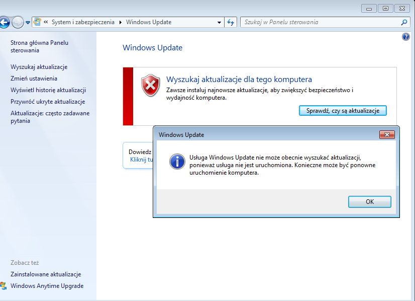

    Witam, proszę o stworzenie skryptu naprawy fixlist.txt.
    Złapałem zapewne wirusa > Klient nie ma wystarczających uprawnień - nie mogę nawet aktualizować programów.
    Wszystkie zbędne programy do odinstalowania jeżeli pomoże - choć nic ostatnimi czasy nie instalowałem > 3miesiące +/- zmieniłem 360 na nową ochronę SecureAPlus ale problem jest od kilku dni
    W załączeniu oczywiście plik z FRST jeden się tylko auto-utworzył po skanowaniu.
    PS czytam i czytam tworzenie fixlist.txt i czarno widzę 8-O

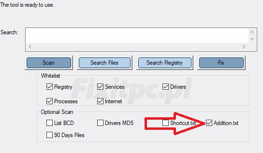

    Ponieważ nie zaznaczył kolega by wygenerowało również Addition.txt

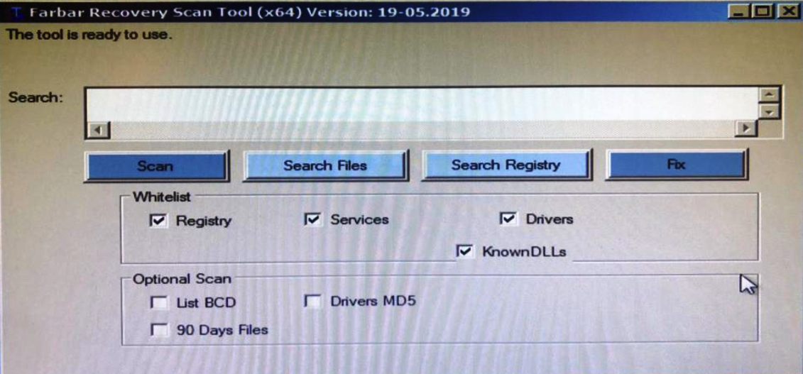

    Dziękuje za podjęcie tematu ale nie ma poprawy,
    załączam plik który utworzył się po wykonaniu naprawy.
    Co nabroiłem iż jest komunikat o braku uprawnień?
    Nie zaznaczyłem bo brak :(
    Stworzenie skryptu fixlist.txt dla FRST - problem z uprawnieniami i wirusem
    Ale po odpaleniu FRST64 na innym kompie w systemie wygląda jak załączyłeś.

    Nie dziala tylko F8 czy ogolnie klawiatura pod dosem? W biosie masz ustawione USB Keyboard support?
    W FRST zaznacz Lista BCD i zamiesc log w zalaczniku.

    [quote="Kolobos"]Uruchom msconfig, w zakladce Rozruch usun Windows Fast Mode i ustaw jako domyslny Windows 7.
    Odinstaluj: CloudNet
    Windows Fast Mode - nie można usunąć jest tylko podświetlone - opcje zaawansowane - po wejściu nic nie jest podświetlone do zmiany - ustawiony domyślny Windows 7
    CloudNet z pozycji Win dodaj/usuń programy wyskakuje okno załączone powyżej - po wpisaniu kodu z okna zniknął z widoku w dostępnych programach - zapewne pojawi się po rozruchu jak poprzednio
    edit po zmianie na win7 jako domyślny i po auto rozruchu - nie pojawił się
    robię naprawę FRST - następny post
  • #16 17997174
    Kolobos
    Spec od komputerów
    Posty: 85175
    Pomógł: 17169
    Ocena: 10452
    W msconfig ustawiasz jako domyslna opcje Windows 7 i dopiero usuwasz Windows Fast Mode. Musi dzialac, z tego co piszesz dalej to chyba CI sie udalo?
  • #17 17997179
    CamtraX
    Poziom 6  
    Posty: 15
    Ocena: 6
    po restarcie teraz jeszcze raz sprawdziłem i usunąłem.
    ....włączam naprawę
    nowe logi z FRST w załączniku.
    programy odpalają i F8 działa!
    Dzięki
    zauważyłem iż programy wolniej się odpalają jak i system.
    Jutro tylko zainstalowanie ochrony.
    pozdr
    działało teraz nie mogę uruchomić - zaplanowane auto też się nie włącza(?)
  • #20 17998802
    Kolobos
    Spec od komputerów
    Posty: 85175
    Pomógł: 17169
    Ocena: 10452
    Sprawdz czy usluga jest wlaczona tak jak masz podane w komunikacie.
