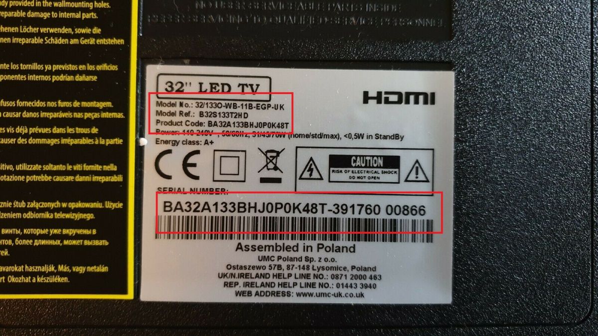

  • #13 18520025
    billobirillo
    Poziom 33  
    Posty: 1117
    Pomógł: 335
    Ocena: 776
    electrosat_togo napisał:
    Blaupunkt 32/138M - Nie startuje, potrzebny firmware
    Voici les info
    copy the files
    - allupgrade_6486_aes_SN51_50_U.bin
    - UMC_KMODE.txt
    on an empty usb stick FAT formatted
    insert the usb stick in the tv, then plug the AC mains, and then switch on the tv: an update bar should appear
    if it doesn't work, probably you'll have the nand damaged
    • BB32J138BFN0UXE20M-371144_V4.55_20190121.part3.rar (47.72 MB) Musisz być zalogowany, aby pobrać ten załącznik.
    • BB32J138BFN0UXE20M-371144_V4.55_20190121.part2.rar (50 MB) Musisz być zalogowany, aby pobrać ten załącznik.
    • BB32J138BFN0UXE20M-371144_V4.55_20190121.part1.rar (50 MB) Musisz być zalogowany, aby pobrać ten załącznik.

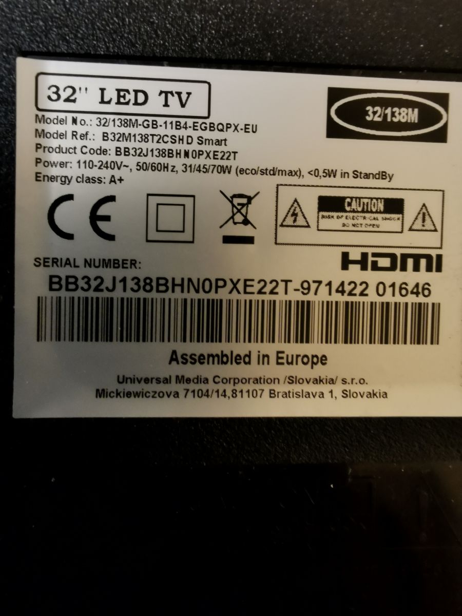

  • #20 19135673
    krzywynos
    Posty: 2
    Też mam ten sam problem, potrzebny soft,
    Proszę o pomoc.
    Dane TV:
    Model No.: 32/138M-GB-11B4-EGBQPX-EU
    Model Ref.: B32M138T2CSHD Smart
    Product Code: BB32J138BHN0PXE22T
    Serial numer: BB32J138BHN0PXE22T-971422 01646
    Krzysztof

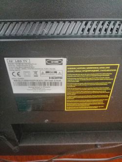

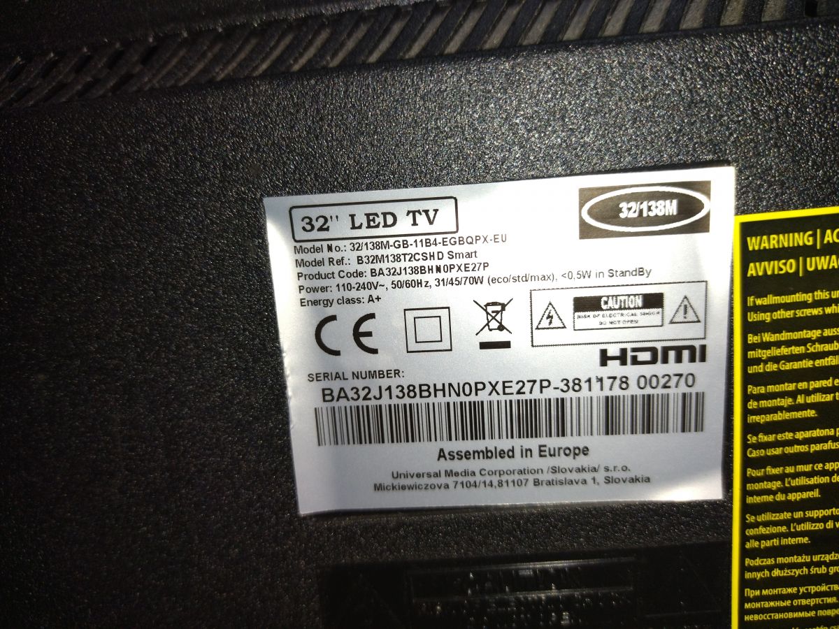

    rafalmakowski81
    Posty: 1
    Czy mogę prosić o soft do telewizora Etykieta z tyłu telewizora LED 32 cale z informacjami technicznymi.
