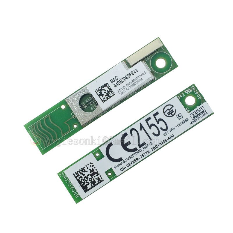

    Moduł bluetooth używany do tego laptopa kosztuje około 30 zł. Kup drugi i podmień. Zanim kupisz sprawdź jeszcze czy aby przypadkiem taśma się nie odpięła. Najlepiej rozłącz taśmę i podepnij jeszcze raz. Oczywiście na wyjętej baterii i odpiętym zasilaczu.

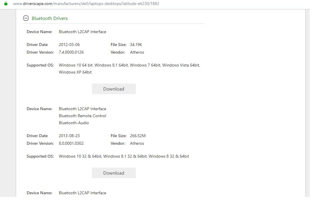

    Taki masz BT
    Dell Latitude E6230 - Bluetooth nieaktywny po reinstalacji Win 10
    Zobacz te drivery Link
