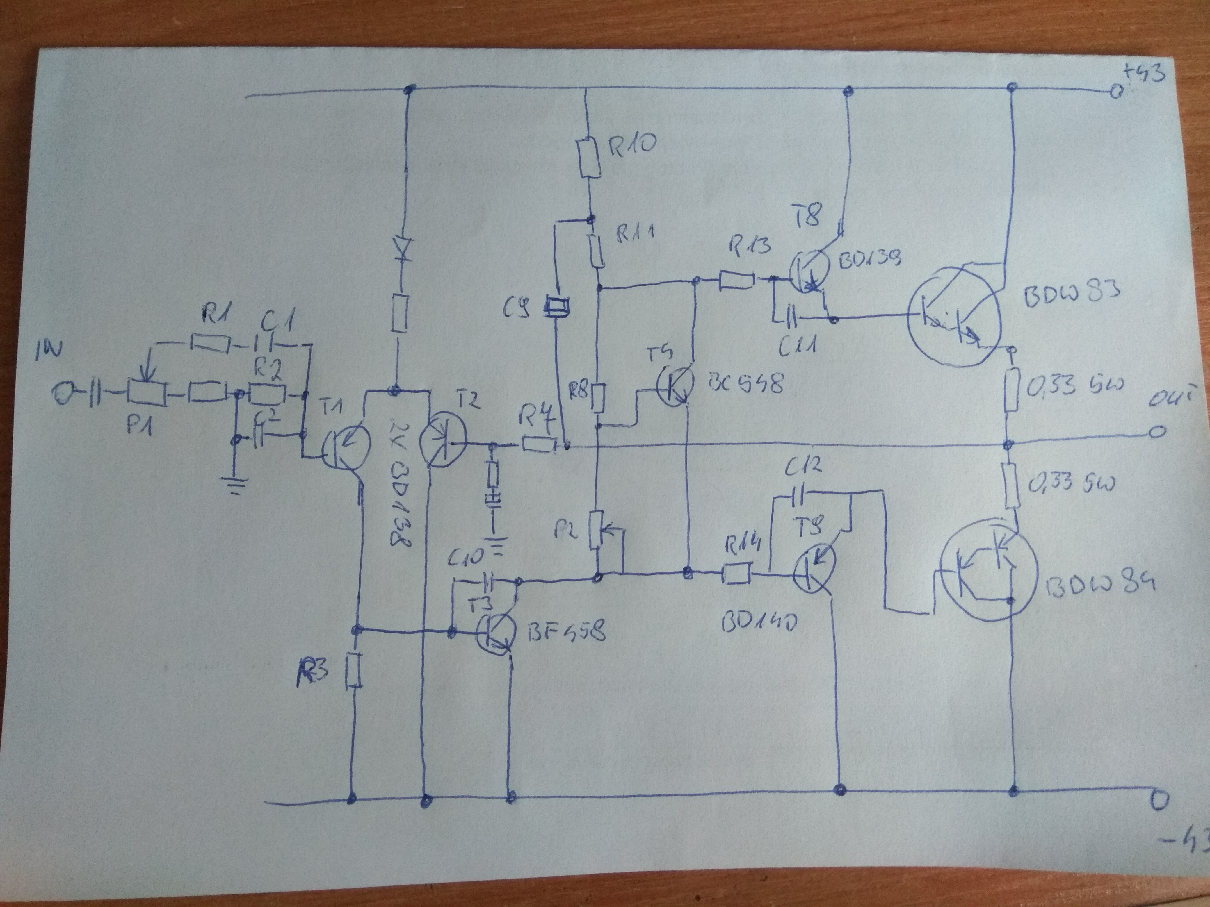

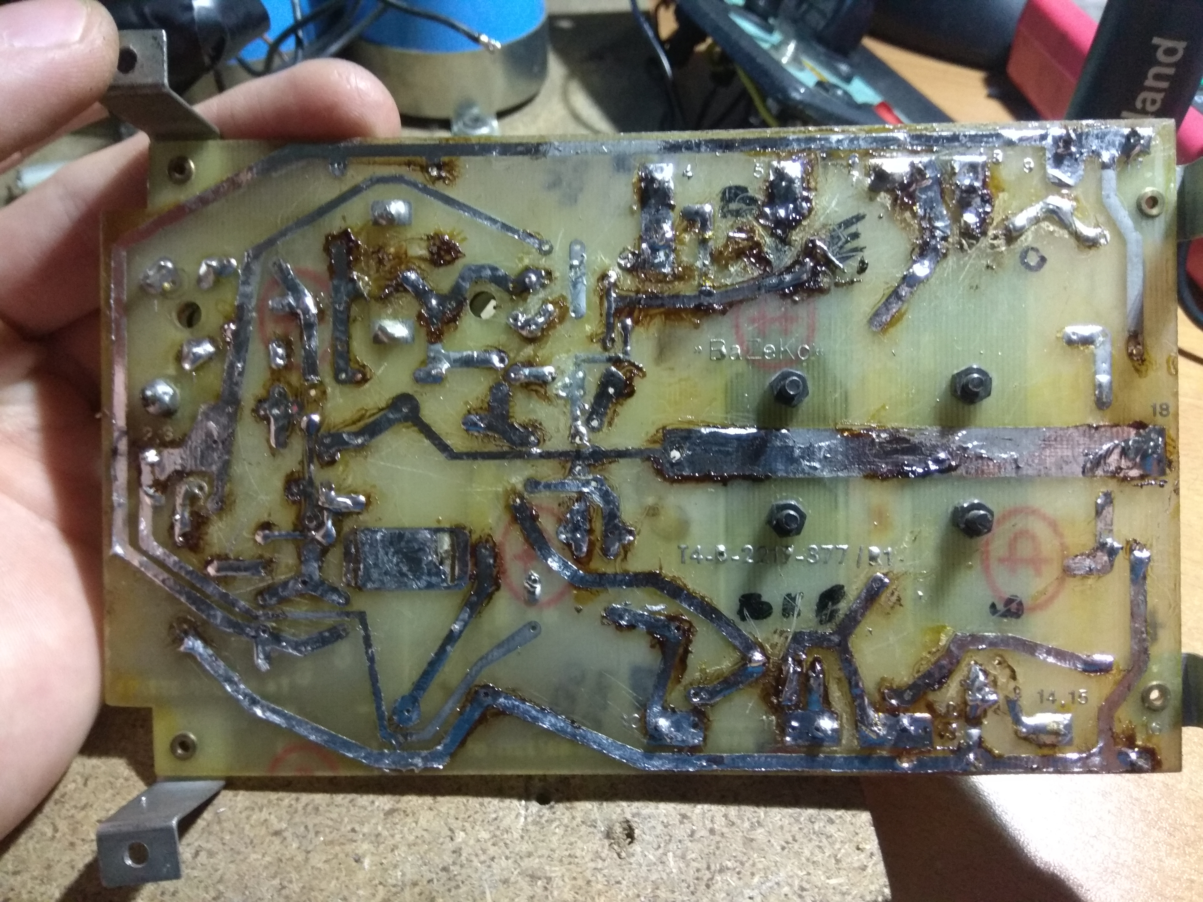

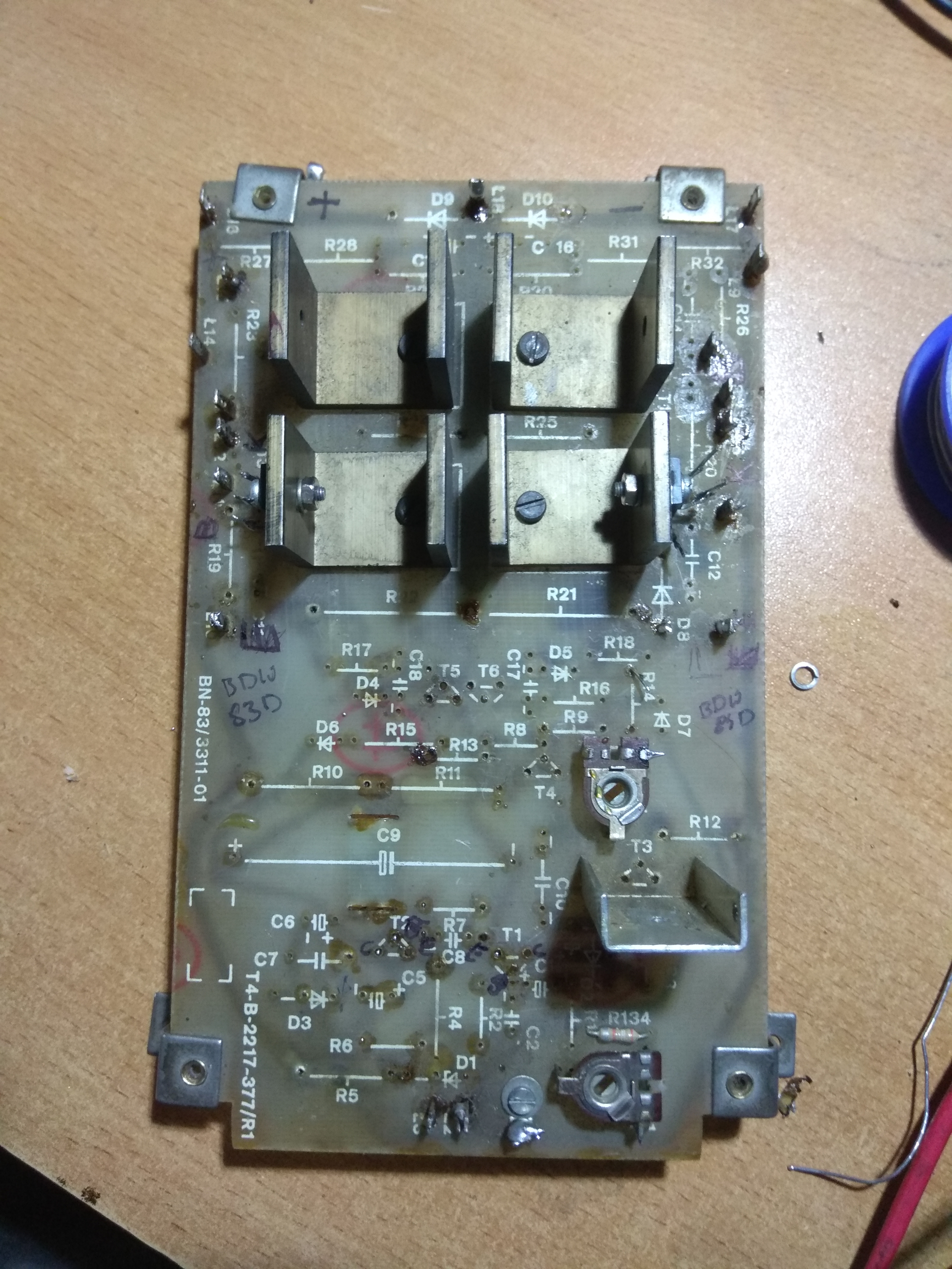

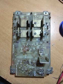

    Próbuję odnaleźć jakieś informacje na temat tej końcówki mocy ze zdjęć, w google nic niema na ten temat, forum przejrzałem i też prawie nic nie znalazłem.
    Oznaczenia BaZeko , T4-B-2217-377/R1 , BN-83/3311-01
    Końcówka pracowała w kolumnie aktywnej którą dostałem do naprawy,( jest to kolumna DIY która była naprawiana przez kilku magików) , z racji tego że posiada jakieś oznaczenia postanowiłem napisać bo może ktoś rozpozna tą końcówkę mocy.

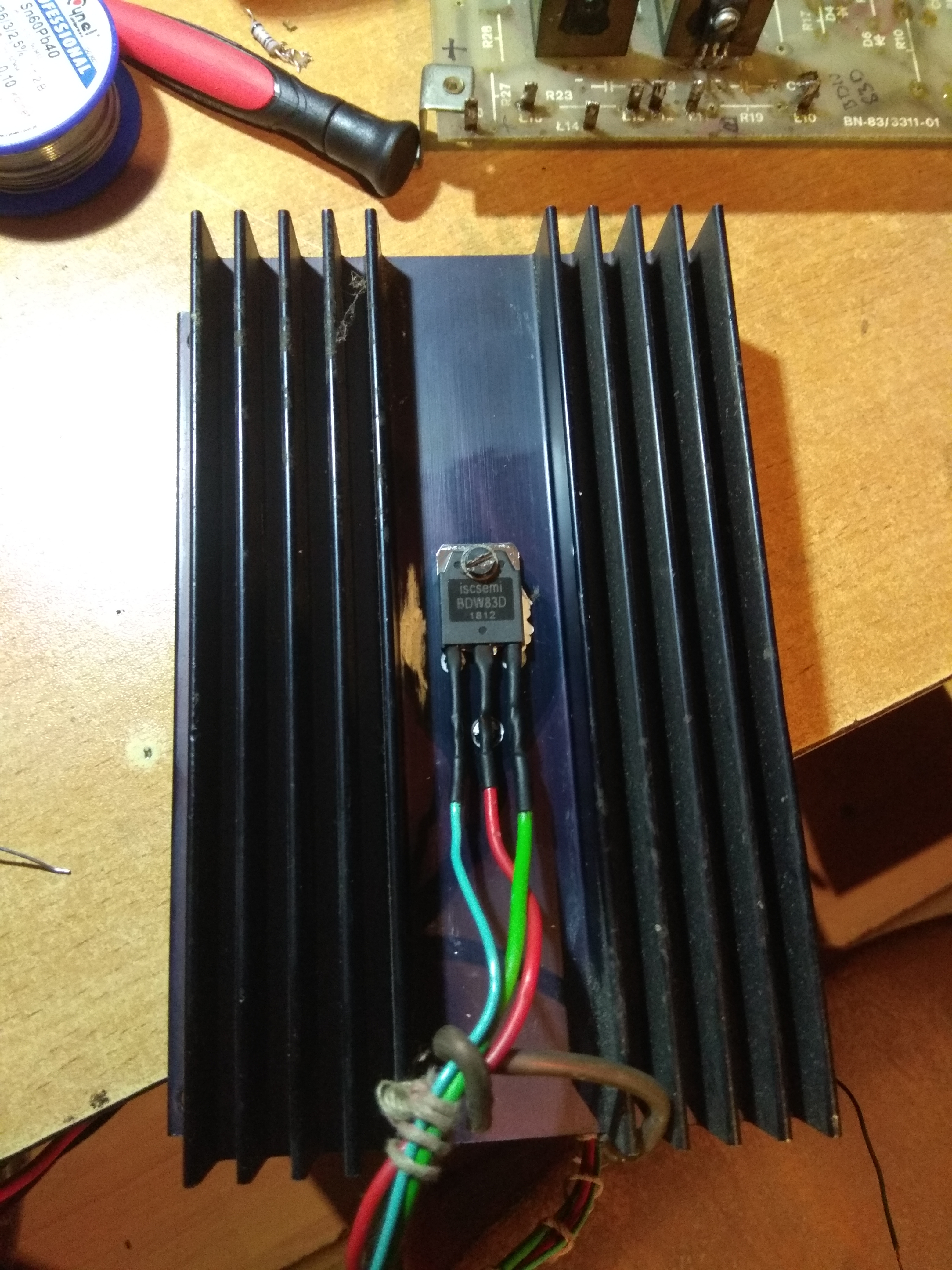

    W tak skrócie, to początkowo próbowałem ją naprawić ale ktoś tu nieźle namieszał i pozbył się połowy elementów. Wyglądało to jak okrojony wzmacniacz na elementach dyskretnych w którym końce mocy były na parze komplementarnej (darlingtony) BDW83D i BDW84D , sterowane przez BD139 i BD140, wzmacniacz różnicowy na 2xBD138. Dodatkowo tranzystor oznaczony jako T3 był to BF458 ,a T4 BC548B , rezystory emiterowe 0,33R 5W. Zasilanie symetryczne +- 45V, kondensatory 10 000uF 80V. Awaria polegała na tym że były przebite tranzystory BDW i dwa kondensatory wyleciały w powietrze.
    Narysowałem schemat jak to wyglądało przed demontażem, wartości elementów niektóre znam.
    Postanowiłem przywrócić tą płytkę do oryginału.
    Próbowałem dopasować schematy znalezione w internecie różnych znanych mi końcówek mocy. Ustaliłem że do płytki częściowo pasuje schemat od Unitry WS442 ( inne oznaczenia elementów i cały koniec mocy ). Do płytki dołączone były te darlingtony na 2 radiatorach z otworami na tranzystory w obudowie TO-03. Więc możliwe że były to jakieś KD503 albo coś na wzór BDX66/67.
    Może ktoś coś wie na ten temat albo kiedyś widział podobną konfigurację. :)

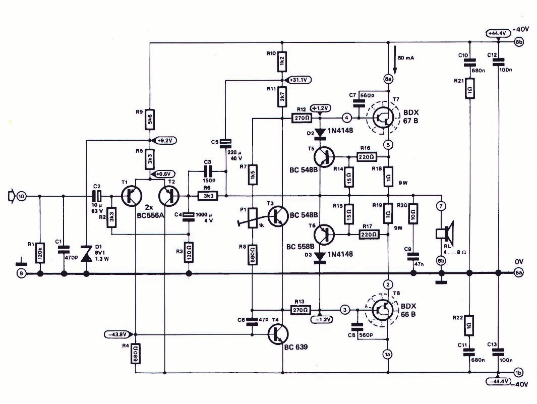

    Ktore kondensatory ( wylecialy w powietrze ) ulegly uszkodzeniu w/g oznaczen na plycie ?
  • #3 17987481
    shadow95sz
    Posty: 8
    C5 i C9.
    Szukając jeszcze znalazłem schemat wzmacniacza na BDX66 i BDX67 (mają podobne parametry jak BDW83 i BDW84) i obudowa TO-03 więc pasuje.
    Może uda mi się to uruchomić na tym schemacie który zamieszczam.

    shadow95sz napisał:
    C5 i C9.
    Mozna i tak.
    Mala a jakze cenna wkazowka dla wykonania powyzszego projektu ( 120W_darlington__1_307.gif ):
    T3 - musi byc na tym samym raditorze co oba tranzystory mocy T7 i T8, bo pracuje ( jako czujnik temperatury ) w obwodzie stabilizacji pradu spoczynkowego tranzystorow T7 i T8.

    Zbudowałem układ zgodnie ze schematem, jednak grał tylko kiedy żarówka była w szereg z uzwojeniem pierwotnym transformatora (lekko się żarzyła,a przy większej głośności trochę zaczynała się rozjaśniać), wyregulowałem i chciałem uruchomić bez żarówki, za pierwszym razem spaliły się końcowe tranzystory i sterujące , po sprawdzeniu wszystkiego i wymianie elementów spalonych, ponowna próba, teraz przepaliło mi nawet ceramiczne rezystory te białe, poddałem się.
    W kolumnę wrzuciłem kit Jabel j-35 z sterującymi na BD912 i BD911 oraz końcowe na 2N3773, gra ładnie. Temat można zamknąć.
