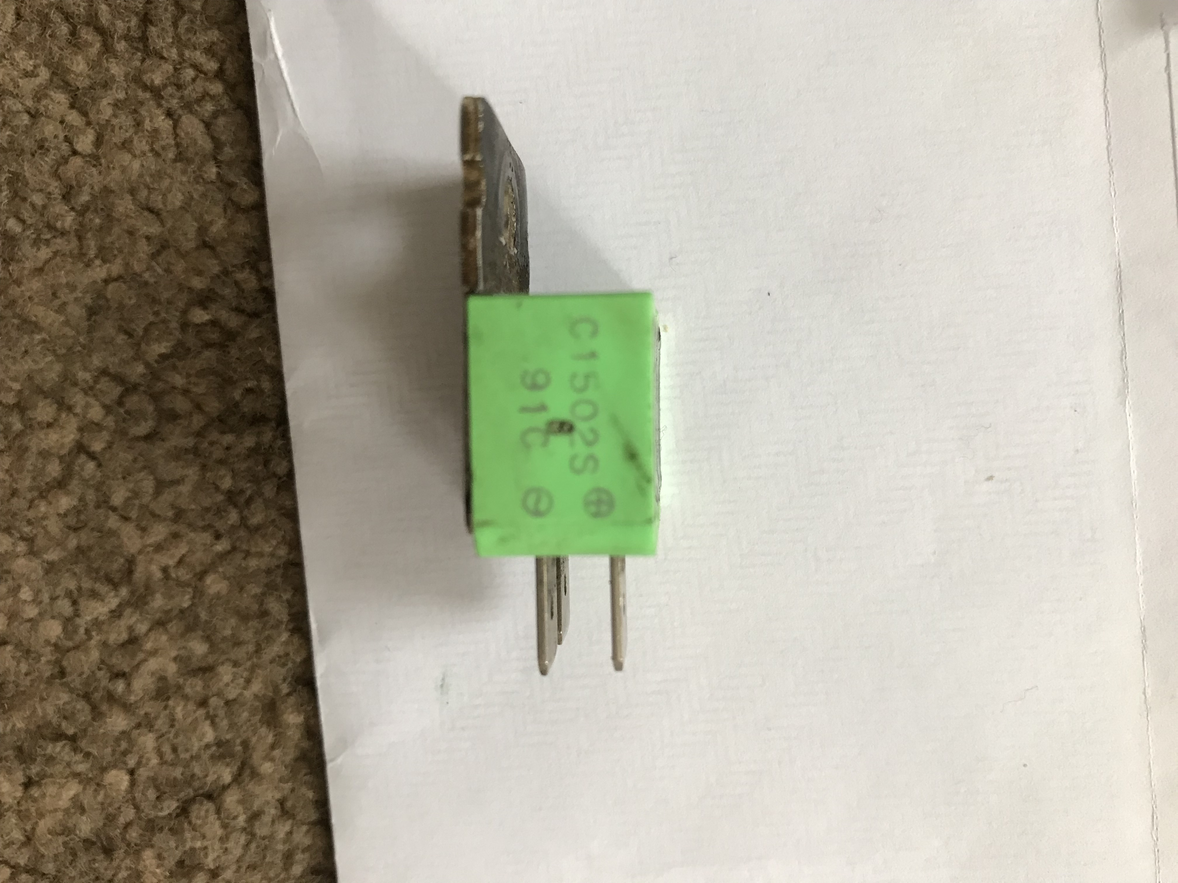

    Czy ktoś podpowie za co te element i ewentualnie gdzie mogę to kupić lub zamiennik Jak rozpoznać i gdzie kupić element do generatora Kubota NA1900X? ? Jak rozpoznać i gdzie kupić element do generatora Kubota NA1900X?

    Mostek prostowniczy Graetza:

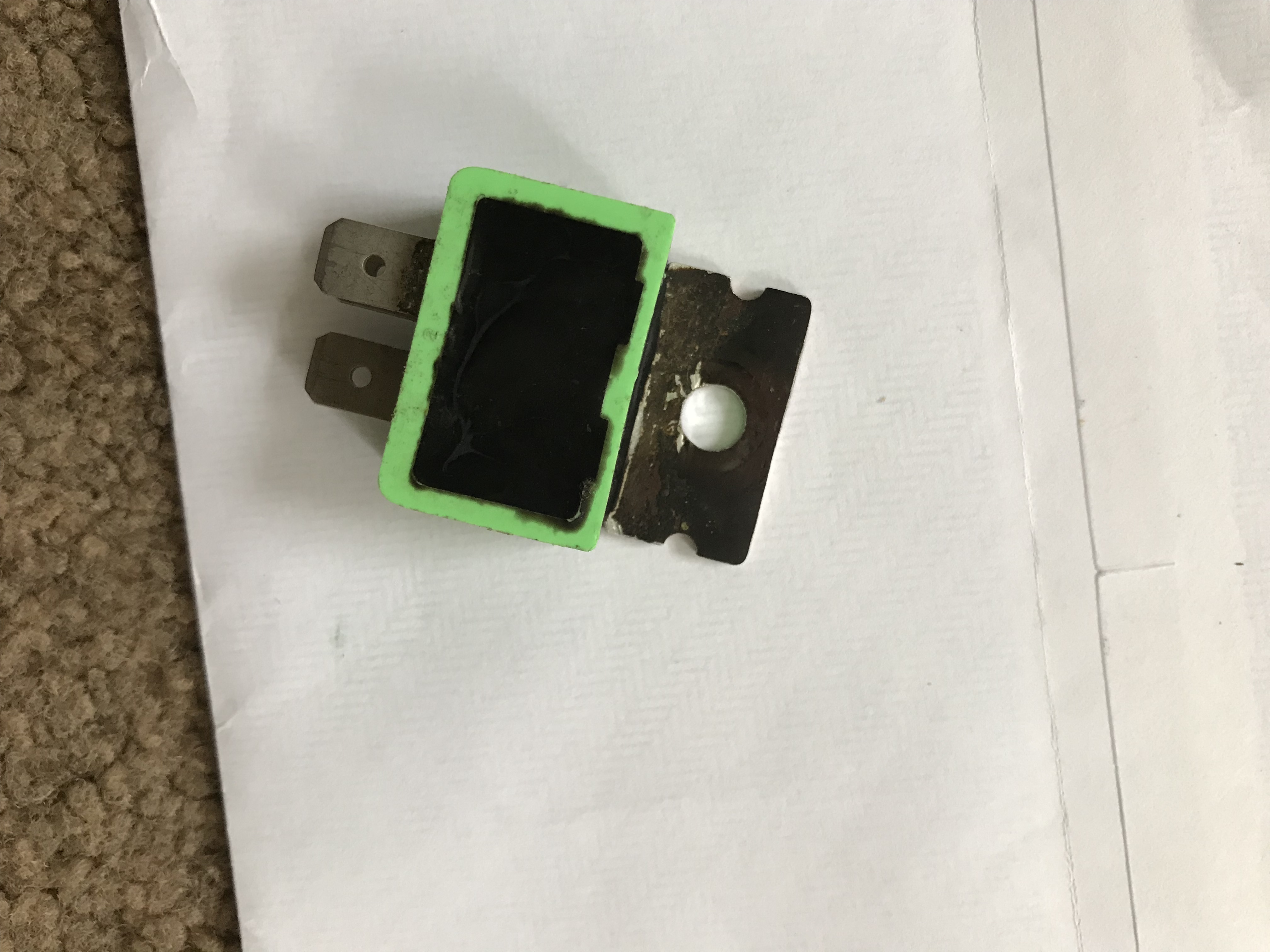

    Druga fotografia:
    Oznaczenia elektrod na korpusie - od lewej (~) zaciski AC, nastepnie zacisk (+), minus jest na radiatorze ( ta czesc przykrecana ).
    C1502S 91C - brak noty aplikacyjnej
