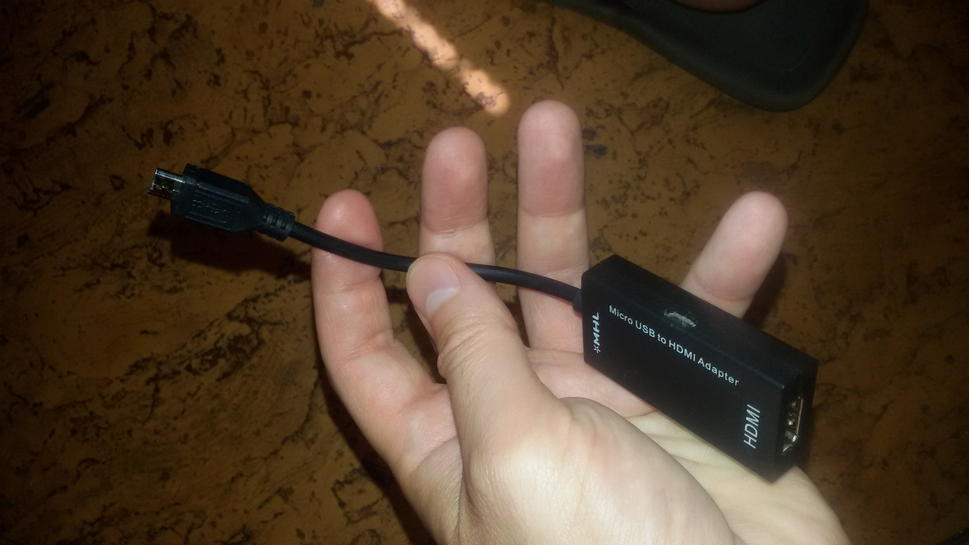

    Tu mam do s2 po co to wewnętrzne micro usb? Zasilanie czy jako przedłużacz przy kablu micro Czy kabel MHL do Galaxy S4 jest kompatybilny z Galaxy S2? - micro?
  • #9 18003765
    blahfff
    Posty: 4953
    Pomógł: 1036
    Ocena: 1290
    micro sd? Jesli chodzi ci o microUSB to zasilanie adaptera, bez zasilania obrazu nie bedzie.
  • #10 18004141
    Zbyszeknowak
    Poziom 4  
    Posty: 236
    Ocena: 12
    To Co to za tv out we flagowcach. Jakieś adaptery plus za silane. Powinien być kabel micro usb - hdmi.
  • #11 18004566
    gathor10
    Posty: 895
    Pomógł: 100
    Ocena: 137
    A ile czasu chcesz mieć podpięty ten telewizor do telefonu? Jeśli zasilisz całą elektronikę w adapterze baterią telefonu to pobawisz się 5 minut. Trochę wyrozumiałości... W telefonie nie upchniesz akumulatora z ciężarówki.
