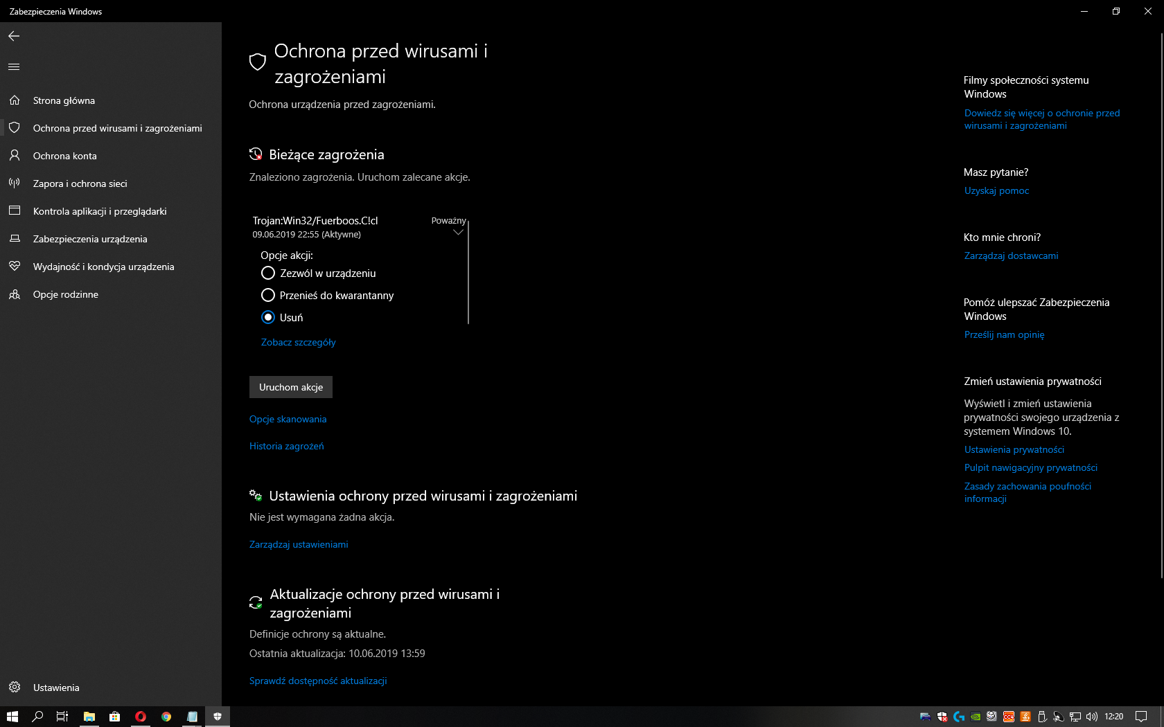

    Witam, Dzisiaj gdy włączyłem komputer zauważyłem że defender coś wykrył. Dokładniej Trojana Fuerboos. Dodaje pliki wygenerowane przez FRST oraz to co mi pokazał defender.

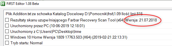

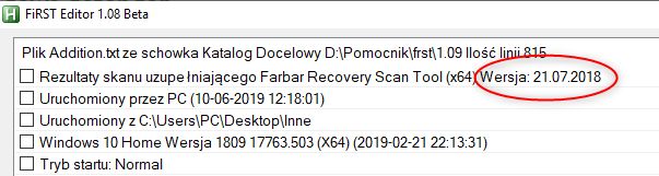

    Witaj, zanim otrzymasz pomoc w postaci pliku naprawczego, pobierz ADWCleaner, przeskanuj i oczyść to co znajdzie
    Następnie pobierz aktualną wersję FRST i zrób skan, umieść nowe pliki.
    Twoje poprzednie pliki są skanowane starą wersją FRST
    Trojan Fuerboos.C!cl wykryty przez windows defender
    Trojan został wykryty w pliku z crackiem :not:

    Zainfekowany plik to:
    F:\programy\Downloads\alarm_for_cobra_11_nitro_crack_chomikuj_bajki.zip
    Ktos musial to pobrac.
    Zrob pelny skan przy pomocy mbam i usun to co wykryje.
