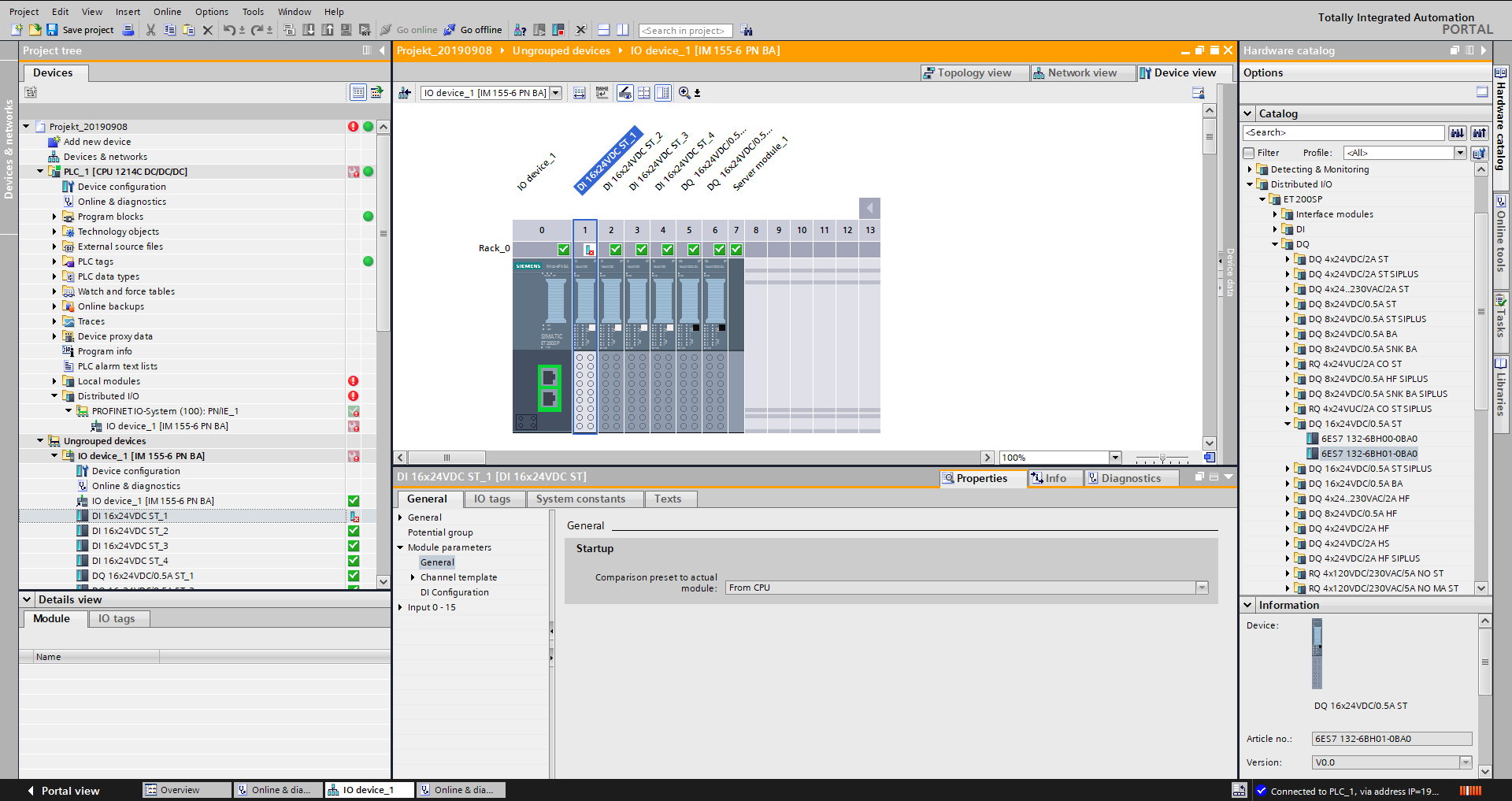

    Mam następujący problem
    Sterownik S7-1214 DC/DC/DC z firmware v4
    Do tego moduły rozproszone tj.
    ET200SP - 6ES7 155-6AR00-0AN0
    16DI - 6ES7 131-6BH01-0BA0
    16DO - 6ES7 132-6BH01-0BA0

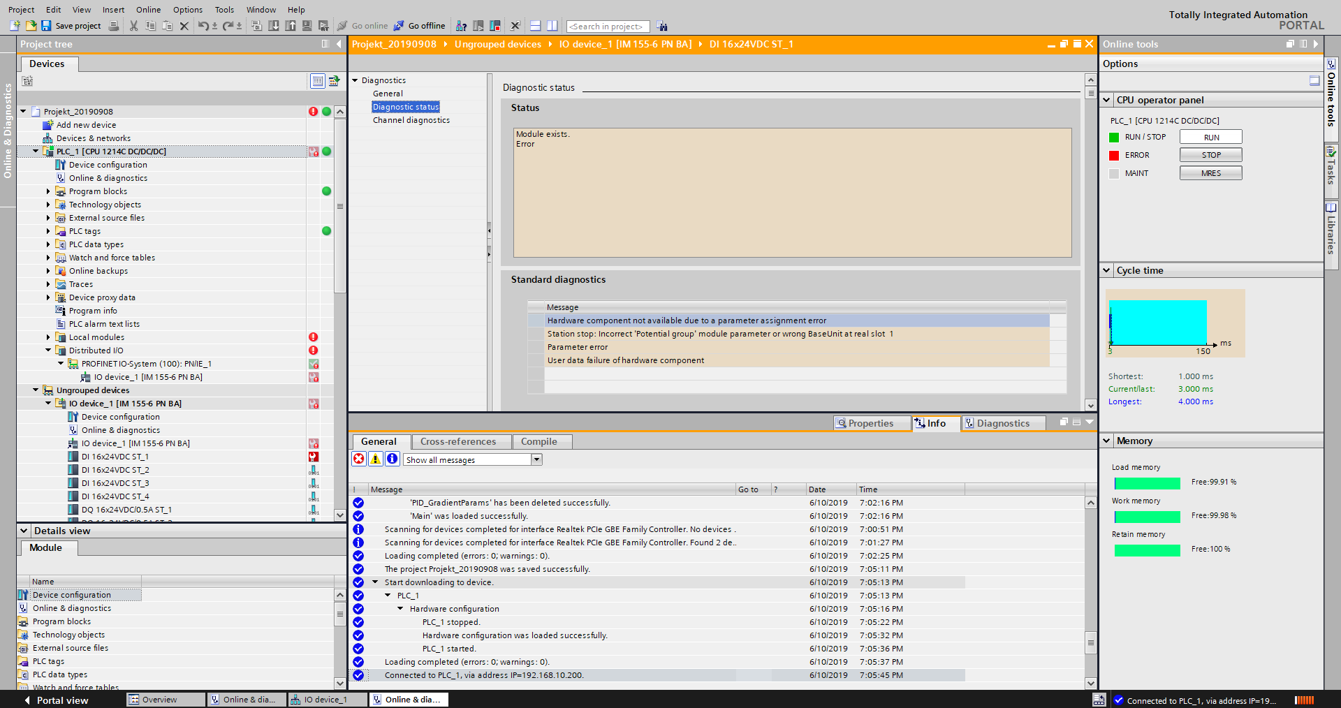

    Po podpięciu wszystkiego efekt jest taki że jeśli wszystkie moduły w IM są podłączone to 1 moduł 16DI zgłasza błędną konfigurację co widać na zrzucie.
    Dostępu do następnych modułów nie ma.
    Jeśli wypnę ten pierwszy moduł to plc widzi pozostałe moduły co widać na 2 zrzucie.
    Spróbowałem oczywiście pominąć 1 moduł odpinając go i podłączając kolejne tak że konfiguracja zawierała 1 moduł mniej ale dalej jest tak samo - 1 moduł miga na czerwono i pozostałych nie widać.
    Gdzie może być błąd ?
    Konfiguracja ET200SP z S7-1214 - błąd w pierwszym module 16DI Konfiguracja ET200SP z S7-1214 - błąd w pierwszym module 16DI
    Kolejność tworzonych modułów jest analogiczna jak w dokumentacji w rozdziale 7.

    Niestety nie mogę tak zrobić - próbowałem już wcześniej ale kompilator wysypuje taki błąd
    ",The module 'DI 16x24VDC ST_1' in slot 1 requires a new potential group (light-colored BaseUnit).,,,10:17:11 PM"
    Z tego co piszą na forum siemensa nie można tego zmienić dla 1 modułu.

    Kolego pierwsza podstawka musi być koloru białego - początek nowej linii zasilającej. Musisz także sprawdzić czy jest ona typu A1 czy A0 oraz jakiego rodzaju podstawki wymaga moduł ktory jest w nią wpinany.
    #13 18006829
    Andy74
    Poziom 25  
    Posty: 525
    Pomógł: 103
    Ocena: 24
    W tej serii ET200S moduły dzieli się na tzw. grupy potencjałowe. Każda taka grupa zaczyna się białą podstawką (terminalem) pod moduł, a kończy na następnej białej podstawce, lub z ostatnim modułem. Musi być przynajmniej jedna taka grupa. Które moduły należą do grupy definiuje się w konfiguracji sprzętowej. Nawet na wstawionym przez Ciebie podglądzie graficznym PLC widać że pierwsza z lewej podstawka jest biała, i taką powinieneś mieć tam fizycznie, czyli np: 6ES7193-6BP00-0DA0

    Podstawka jest zasilaczem dla modułów które są wpięte w tę podstawkę i wszystkich na prawo, bez prawidłowej podstawki ( białej ) co byś nie kombinował będziesz miał cały czas błąd na modułach.
  • #18 18086645
    viper_lasser
    Posty: 505
    Pomógł: 4
    Ocena: 38
    Ok, dzięki wszystkim za podpowiedzi. Już wszystko działa jak trzeba.
  • #19 18086648
    viper_lasser
    Posty: 505
    Pomógł: 4
    Ocena: 38
    Zainstalowałem odpowiednią podstawkę (białą) tam gdzie była oznaczona w hardwarze i już wszystko jest ok.
