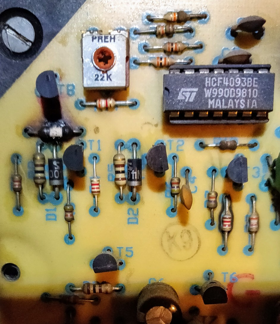

    czy ktoś może podesłać schemat elektryczny zasilacza 19EN firmy URMET?
    Koparka przecięła kabel i powstało zwarcie, które spowodowało spalenie rezystora (ten pod tranzystorem T8).
    Niestety nie da się odczytać jego wartości z kodu paskowego, bo jest cały spalony. Nie widać też jego numeru (R ??).
    Po wymianie kabla nie działa wywołanie oraz nic nie słuchać w kasecie na bramie (w unifonie słychać dźwięki z bramofonu).
    Szukam schematu elektrycznego zasilacza MIWI URMET 19EN po uszkodzeniu kabla
    Czy na podstawie opisanego zachowania ktoś może podpowie, co jeszcze ewentualnie mogło ulec uszkodzeniu?
    Dzięki za wszelką pomoc.

    Spalony rezystor to 22ohm, nie mam pewności czy nie R7. Może ktoś to jeszcze potwierdzi. Powinienem mieć schemat ale to wieczorem sprawdzę.

    A wiesz może jaki to model tranzystor T8?
    Pytam na wszelki wypadek, bo być może też go "trafiło".

    PNP, typu BC327, możliwe, że wszystkie są takie same.
