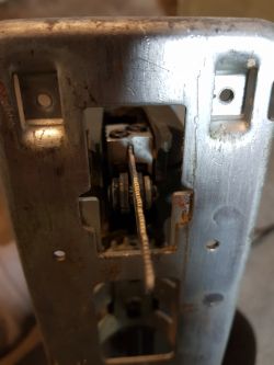

    Witam, mam taką starą marketową wyrzynarkę TIP PSTS 710. Wszystko jest sprawne, jedynie co to nie trzyma brzeszczotu. Czy można gdzieś kupić sam uchwyt, czy cała wyrzynarka do śmieci?
    Pozdrawiam!

    Powyginał się klocek trzymający, ja w swojej dorobiłem nowy ze stali. Jest trochę zabawy ale działa. Warto zrobić dłuższy z nawiertem pod koniec aby w niego wchodził wypust brzeszczota - wtedy lepiej trzyma.

    Witam - na fotce widać popękania - są do kupienia na alle-drogo

    Uchwyt mocujący brzeszczot wyrzynarki nr ; 8167413022

    Ten co mi wysłałeś będzie dobry, czy trzeba go wymierzyć i dopasować ?

    Witam - tam są podane wymiary .

    Dziękuję za pomoc. Część zamówiona. Pozdrawiam !
