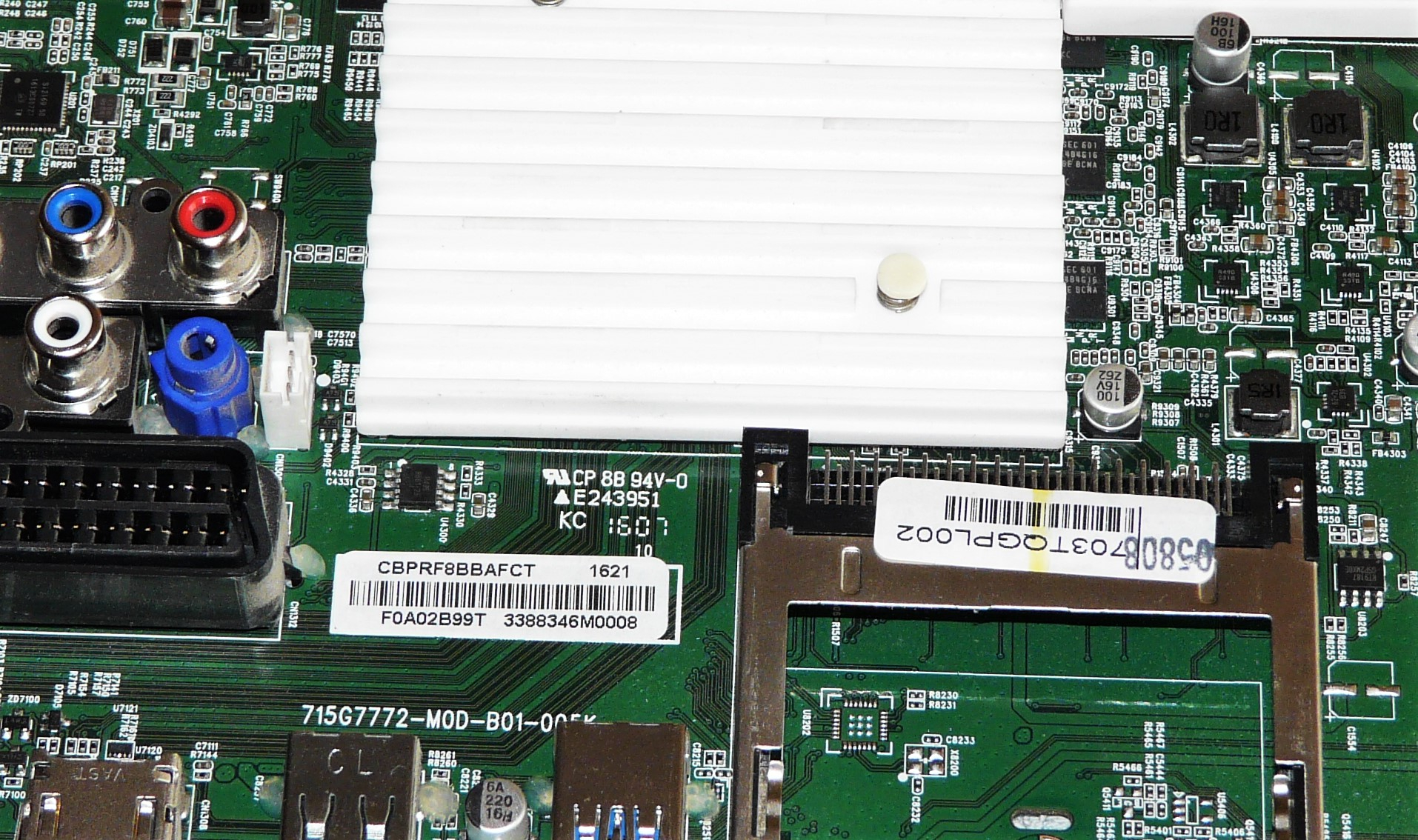

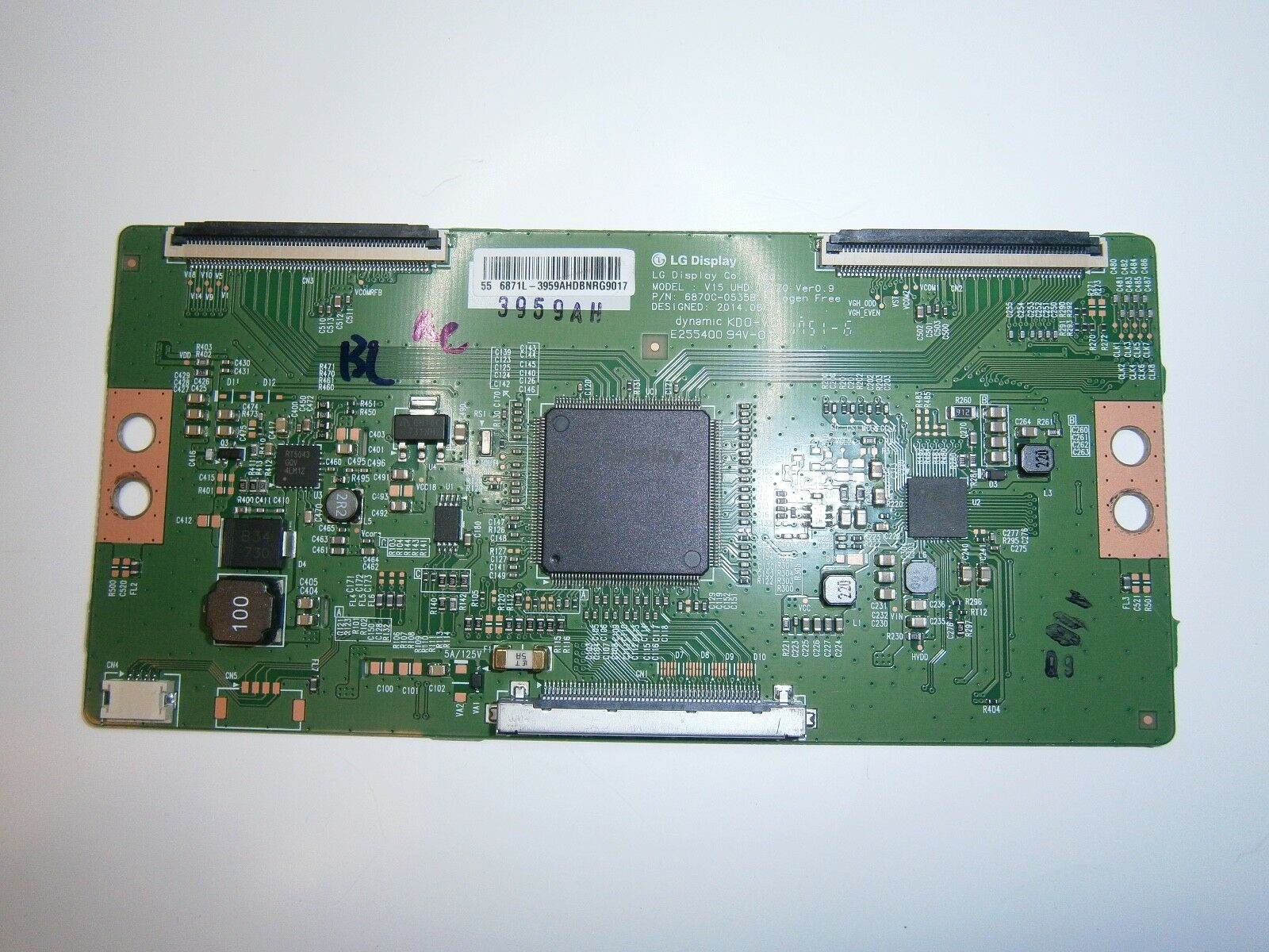

    Płyty na laminacie 715G7772 -M0D -B01 -005K , z naklejki zgadzają się 2 linijki : CBPRF8BBAFCT i F0A02B99T . Pytanie do kogoś, kto sprawdził empirycznie, bo płyty do 55PUS6501 pod matrycę TPT550U2 -EQLSHA.G REV:S1B nie mogę znaleźć. Najbardziej zbliżona wersja pochodzi z 49", ale po zakupie nie można jej zwrócić. Stąd moje pytanie. Wdzięczny będę za wszelkie info dot. ewentualnej adaptacji płyt z 43, 49 albo 65 calowych philipsów 4k z Androidem.

    715G7772 -MOD -B01 -005K
    Tam jest cyfra "0" a nie litera"O", może będzie łatwiej znaleźć info.

    Dzięki za zwrócenie uwagi, ale to akurat bez znaczenia, to tylko laminat.

    DO NOT USE THE 715GXXXX-XXX-XXX-XXXX NUMBERS TO SEARCH FOR A PART.
    Problem może być we "wspólpracy" T-con od 55" matrycy z płytą od 49"
    Model 55PUS6501/12 to matryca TPT550U2-EQLSHA.G S1B ,IPS, 10bits ( 8bits +FRC) z 2016r.
    - CHASSIS QM16.3E (715G7772-M01-B00-005K )
    - cpu MediaTEK MT5890 / jak i straszy model Philips 7101
    -oparta o bazowy PUS6551
    ** to samo chassis/ main (715...) 49PUS7181/12 na matrycy TPT490U2-EQLSJA.G SC4A (code 131), ( 715G7772-M01-B00-005K / CPRF8BBADS / 996596202701 )

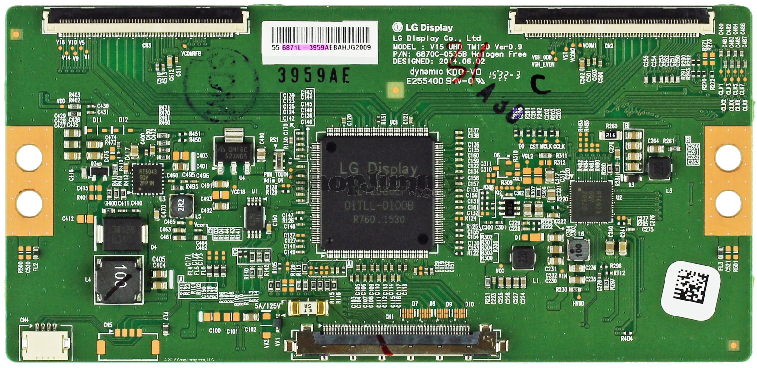

    TPT550U2-EQLSJA.G, REV:SC4B > T-con: LC550DQF-FHA1-8B1 (pcb: 6870C-0546A)
    :idea: Z fr. forum Link_ models Philips 2015
    Np. model
    55PUS6162/05
    Screen Number: TPT550U2-D072.L REV:S01L
    T-con p/nr. (SKU): 6871L-3959A (pcb: (6870C-0535B))
    Philips 55PUS6501/12 - czy podejdzie płyta philipsa 49PUS6501/12 ?
    * biały sticker i napis : 6871L-3959A
    * jest płytka (pcb 6870C-0535B) i zaleznie od typu matrycy jest inny nr. 6871L- xxxx
    np. T-con (pcb: 6870C-0535B ) , ale potem dochodzi literka H 6871L-3959AH
    T-con 6870C-0546A / 6871L-4003C matryca TPT550U2-EQLSKA.G

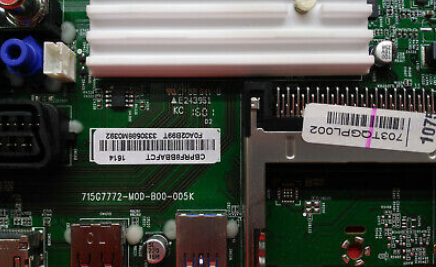

    Jest jeszcze numer na slocie CI, zaczyna się na "703T..."
  • #6 18013912
    bewe
    Posty: 480
    Ocena: 11
    Wielkie dzięki Lisek - wiem wszystko. Natomiast nr z naklejki na slocie CI nie ma znaczenia w moim przypadku, bo spotkałem 2 płyty chodzące z taką samą matrycą, ale z różnymi numerami na naklejce slotu CI.
    Dzięki za zainteresowanie tematem.
    I na koniec - poszukiwana przeze mnie płyta philipsa 55PUS6501/12 chassis QM16.3E , która chodzi z matrycą TPT550U2 - EQLSHA.G REV:S1B wygląda tak : Philips 55PUS6501/12 - czy podejdzie płyta philipsa 49PUS6501/12 ?

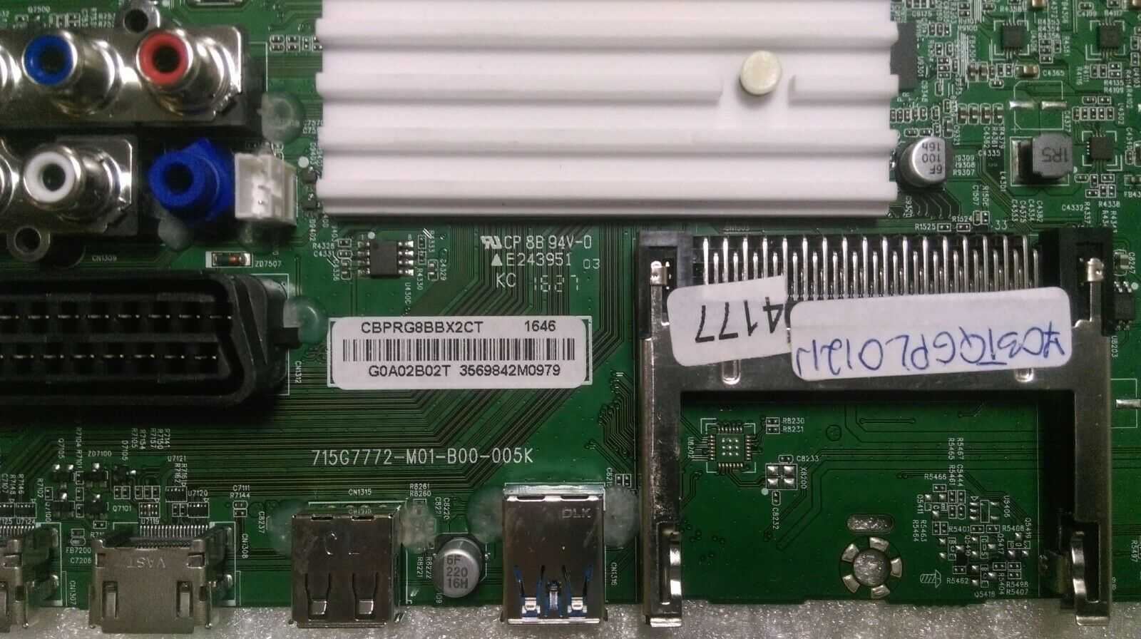

    bewe napisał:
    poszukiwana przeze mnie płyta philipsa wygląda tak : Philips 55PUS6501/12 - czy podejdzie płyta philipsa 49PUS6501/12 ?
    Czyli pasuje bo jest zielona, ma biały radiator i czarny scart, rzadkość, nieźleś to wykminił :-)
    Muszę zanotować, takie info na pewno się przyda w przyszłości, ciężko dobrać płytę po wyglądzie a tobie się udało, brawo!

    Dlaczego udajesz wariata i ze mnie usiłujesz zrobić ? Przecież na sticker'ze zawarte jest wszystko o tej płycie. A nie w numerze laminatu, jak sugerowałeś. Lisek napisał to wielkimi literami. Okazało się również, że naklejka na slocie CI nie pomoże w takim (jak mój przypadku). Matryca jest UHD 120Hz. Wiesz coś więcej o SPRAWDZONYM zamienniku ? To napisz.
    Z panelem TPT550U2-EQLSHA.G REV:S1B będzie pracować, na pewno, taka płyta :

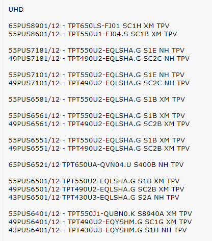

    Zeby ktoś, kto tutaj zajrzy wyniósł jakąś wiedzę o przedmiocie dyskusji, wykaz matryc UHD montowanych w philipsach mod. 2016 rok

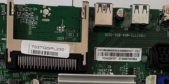

    To też jest płyta pod matrycę TPT550U2 - EQLSHA.G REV: S1B
