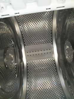

    Witam, kupiłem pralkę ELECTROLUX EWT11064IRW i moje pytanie brzmi jak wyjąć z niej filtr.
    Sprzedawca powiedział, że na dole pralki znajduje się klapka którą należy zdjąć i filtr będzie widoczny, więc tak zrobiłem tylko że zamiast filtra widzę kolejny plastik, którego nie mam pojęcia jak zdjąć.
    Nowa pralka więc nie chciałbym czegoś zepsuć, dołączam zdjęcie jak to wygląda. I z góry dziękuję za pomoc.
    Electrolux EWT11064IRW - kłopotliwe wyjęcie filtra

    Str 19 instrukcji

    Właśnie problem polega na tym, że w środku mam tylko jedno sitko innego koloru i nie ma tam żadnego
    przycisku ani nic w tym stylu

    Instrukcja str. 23. Sprzedawca nie wie co sprzedał.
    P.S.
    olador napisał:
    Str 19 instrukcji
    Nie ta pralka.

    Dzwoniłem do serwisu i powiedzieli, że model który posiadam sam się czyści podczas pracy urządzenia.
    Że też nie wpadłem żeby wcześniej do nich zadzwonić. Dzięki za wszelką pomoc
