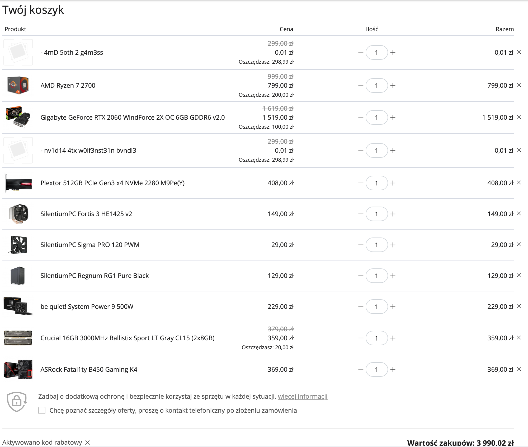

    Hej, chciałbym podpicować sprzęt żeby chodził płynnie najlepiej na high,uber pod 1080p na wyżej wymienionych grach, załączam specyfikację:
    Płyta : Gigabite Z87-DS3H
    Karta graficzna : ASUS Radeon R7 250 1GB DDR5
    Procesor : i5-4440, 31 GHz, 6MB Cache, LGA1150
    Ram : 2 kości Pamięć HyperX HyperX Black, DDR3, 8 GB,1600MHz, CL9 (KHX16C9B1BK2/8)
    Ram : 2 kości Pamięć HyperX Savage, DDR3, 8 GB,1600MHz, CL9 (HX316C9SRK2/8)
    Dysk : Samsung SSD 840 EVO 256 GB
    Zasilacz : LC-POWER LC420H-8 V1.3 (LC420H-8)
    Pomożecie ?

    Ile tysięcy chcesz przeznaczyć na tę modernizację? Bo dla detali uber to raczej kompletna wymiana sprzętu Cię czeka.

    Tomequ123 napisał:
    Mniej więcej 3000 zł.
    To na grafikę, no może od biedy ze 2000 na grafikę, a na resztę? Ja tam bym zaczynał podejście do takiego komputera od przedziału 4000-5000.

    Dokładnie. Wymagania CP jeszcze nie są znane, ale gdzieniegdzie z przecieków wynika, że niskie nie będą. I na pewno do najwyższych detali 9600K/9700K i RTX2070 mogą być wskazane (ups, na to może i 5k nie starczyć).

    Ok, a załóżmy coś w budżecie do tych 3k to jaki zestaw byście polecili. Najwyżej żęby później posłużył pod jakiś upgrade na cyberpunka. Czy coś oprócz mojego dysku mi się przyda z obecnego sprzętu ?

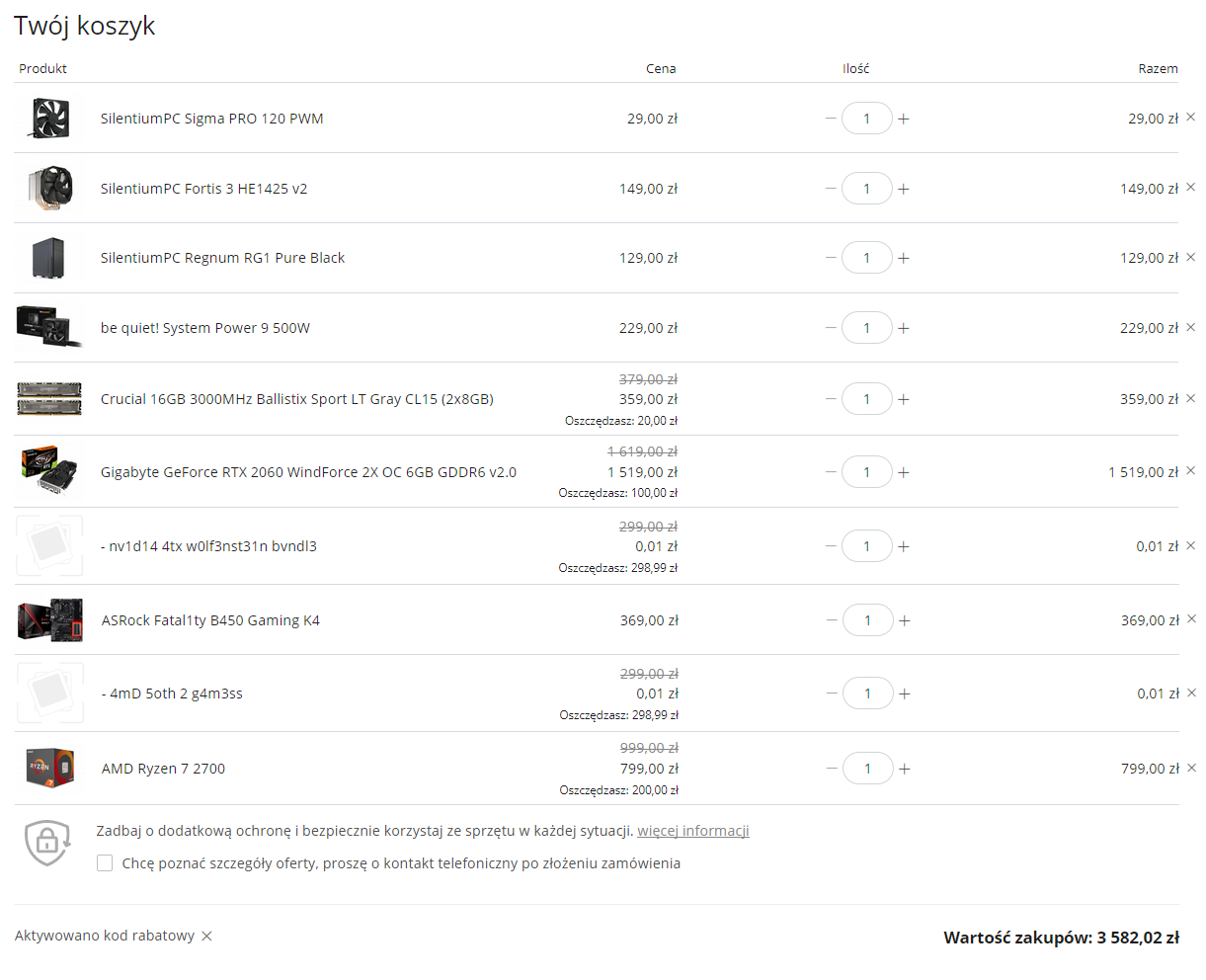

    Nie, SSD to jedyna rzecz, która może się nadać do nowego komputera, chociaż jeśli go sprzedasz to nie zaszkodzi zakup czegoś na NVMe.
    Bez dysku korzystając z kodu rabatowego last-minute można w X-kom coś takiego poskładać, chociaż zgodnie z moimi przewidywaniami 3000 to trochę mało. W ramach alternatyw można Ryzena 5 2600 wrzucić, można też zrezygnować z chłodzenia, ale tego nie polecam.

    Prognozowane wymagania sprzętowe. No ale jeśli prognozy są słuszne, to na tym zestawie wyżej powinien się odpalić w rozsądnych detalach.

    No, spoko, a jeśli coś jeszcze dorzucić do budżetu 4000-4500 to właśnie dysk czy coś wtedy podmienić ? Przy okazji, znacie jakieś sklep gdzie można dorwać obudowy z jakmiś ciekawym designem ?

    Hej, czy jak chciałbym dokupic sobie do tego dysk ten NVMe to to będzie dobry wybór, żeby dobrać w tym x-komie ?
    Jakie komponenty wymienić w PC do Wiedźmina 3 i Cyberpunka na high/uber?
    Czy w tej cenie jeszcze warto coś pozmieniać ?

    Signum ma ten minus, że nie da się do niej zapakować napędu 5.25", a wiele lepsza niż Regnum nie jest.

    Dużo kombinacji, ale RG1 naprawdę by starczył z jedną dodatkową Sigmą, do tego da się zamontować napęd i jak dla mnie wygląda lepiej niż Signum, ale to już kwestia gustu.
    Jak może być z oknem, czego bym nie brał, to można zerknąć na Modecom Oberon PRO albo Modecom Oberon Glass, to jeśli chodzi o konstrukcję można powiedzieć krzyżówka RG1 z SG1, nawet jakoś wygląda i nawet jest dość nieźle wykonana oraz dosyć ciężka, czego po obudowie Modecoma się początkowo nie spodziewałem, ale się pozytywnie zdziwiłem. Jest też za 170 złotych Oberon PRO Silent, który ma dwie zalety - nie ma okna oraz ma maty wygłuszające, co w tej cenie jest rzadkością - minusem (albo i nie) może być fakt, że jest to biała obudowa. W innych sklepach dostępny jest też czarny wariant.
