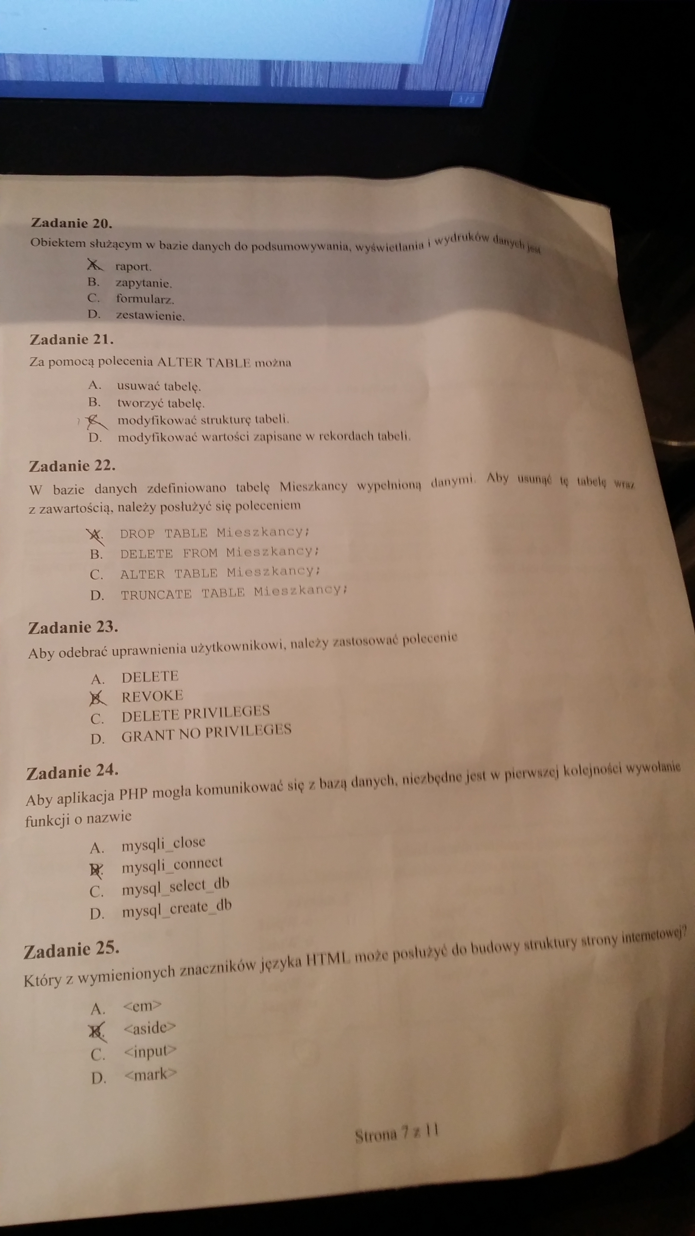

    Moje odpowiedzi:
    1) B 2) C 3) C 4) D 5) C 6) C 7) B 8) B 9) D 10) D
    11) D 12) A 13) B 14) C 15) C 16) C 17) D 18) C 19) C 20) A
    21) C 22) A 23) B 24) B 25) B 26) B 27) B 28) C 29) C 30) A
    31) D 32) A 33) C 34) D 35) B 36) B 37) B 38) D 39) D 40) C

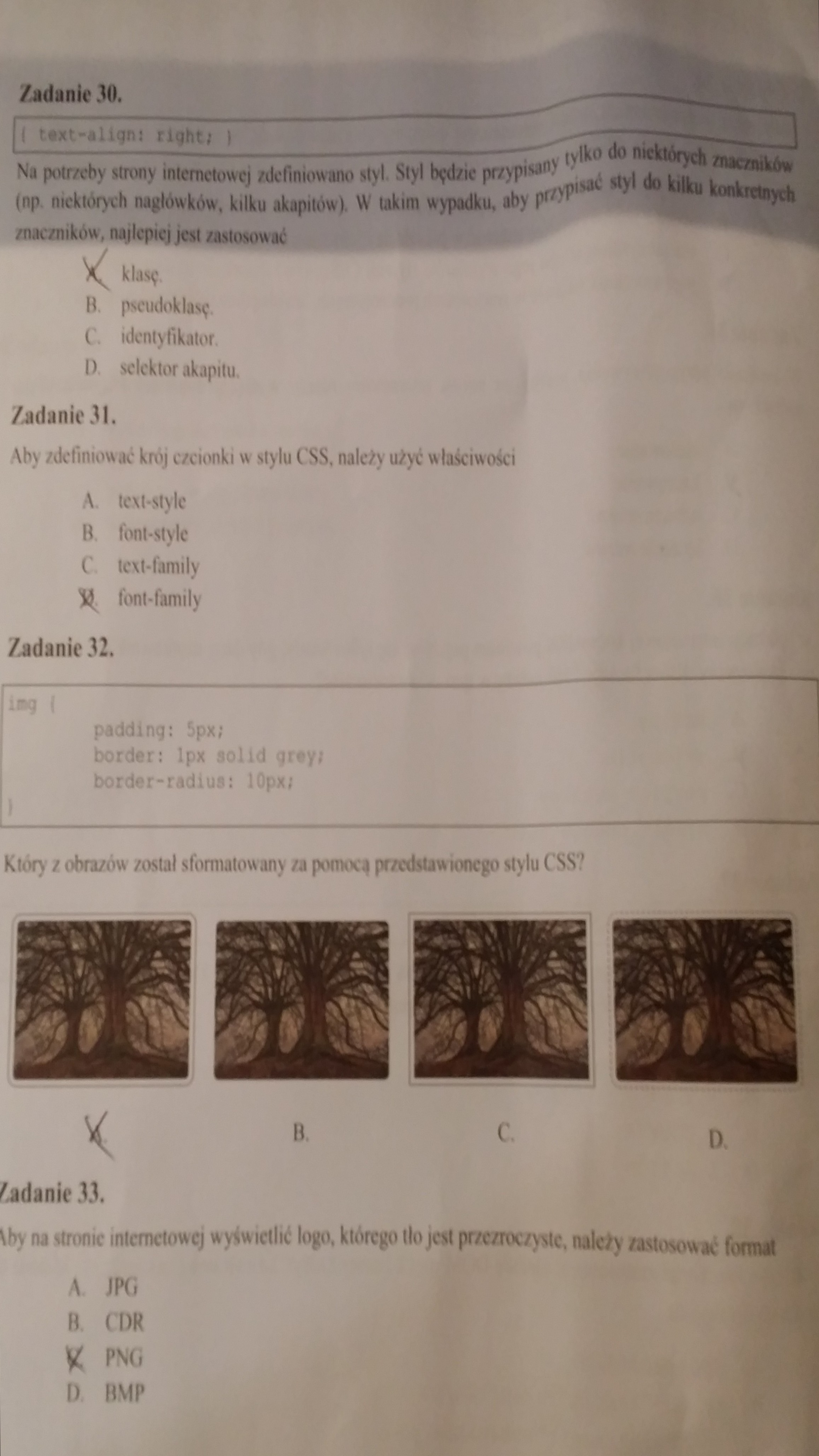

    Ad 33 Jak szukam w google grafik z przeźroczystym tłem to zawsze są to png'ki
    Ad 32 A -> styl definiuje ramkę nieprzerywaną grubość 1px z zaokrąglonymi rogami
    Ad 31 --> co autor miał na myśli pisząc "krój czcionki" chodziło o rodzaj, czy o jej format/styl? wg strony z kursem HTML krój czcionki to font-family czyli np Times New Roman
    Ad 30 skoro styl ma być aplikowany do różnych znaczników to zapewne chodzi o klasę, ale pytanie nieco z pupy, bo przecież można to osiągnąć na kilka sposobów i każdy jest dobry w innej sytuacji ...

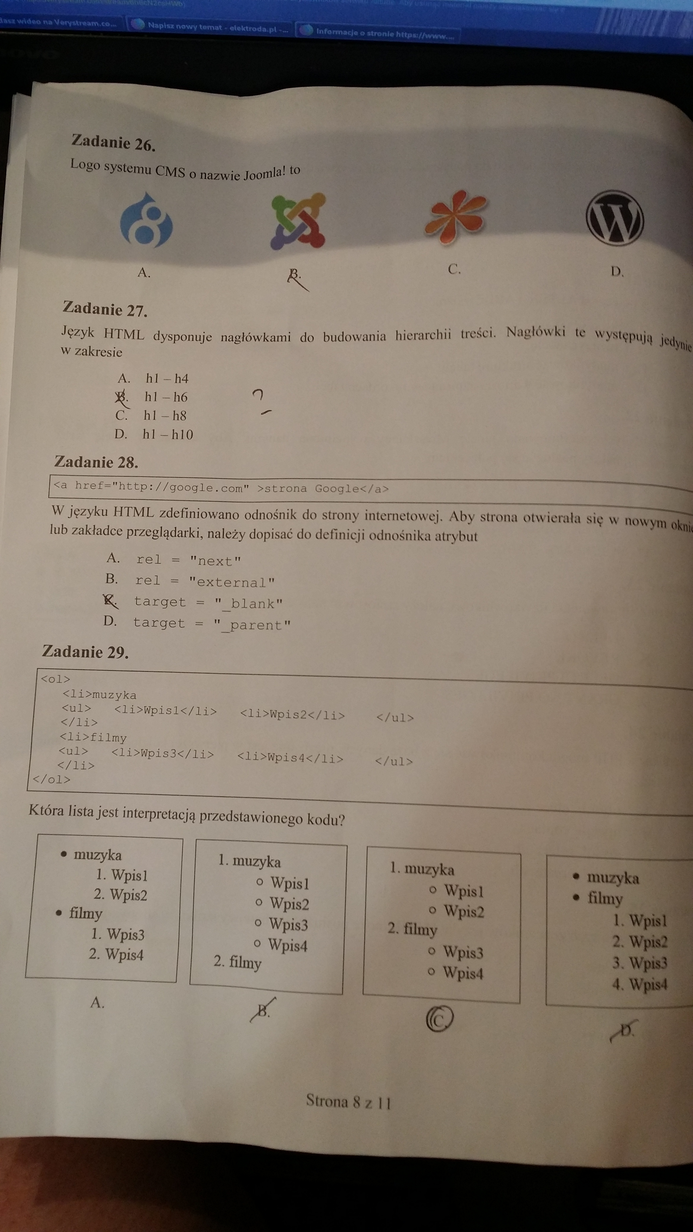

    Ad 29 Najpierw mamy <ol> czyli listę numerowaną, a w podpunktach <ul> czyli punktowaną więc C
    Ad 28 otwarcie w nowym oknie zawsze target= _blank -> cel puste okno
    Ad 27 O ile nagłówków można sobie zdefiniować nawet 1000 poziomów, to W3C jako standard podaje H1 - H6
    Ad 26 Logo joomla google
    Ad 25 aside - np baner reklamowy lub menu boczne siedzi w tym "kontenerze", em - emphasized text, input to element formularza, a nie struktury strony, a mark to "podświetlenie" tekstu
    Ad 24 logika nakazuje najpierw otworzyć połączenie z bazą (B) zanim się je zamknie (A); C i D w php 7 zostały usunięte a nawet gdyby to wybór bazy (C) lub jej utworzenie (D) następowały dopiero po mysql_connect (w php 5 i 4)
    Ad 23 odbieranie uprawnień to REVOKE
    Ad 22 "DROP table query removes one or more table definitions and all data, indexes, triggers, constraints, and permission specifications for those tables"
    Ad 21 ALTER -> Zmiana struktury istniejącej tabelki bazodanowej. Można dodać, usunąć lub zmienić kolumnę.
    Ad 20 "Raporty są zwykle używane w celu wyświetlania, formatowania i podsumowywania informacji w bazie danych"
    Ad 19 relacja kluczy głównych to o ile pamiętam zawsze relacja jeden do jeden (klucze główne są niepowtarzalne w obrębie tabeli więc nie może być to relacja jeden do wielu)
    Ad 18 po prostu C; A i D -> pytanie jest o pacjentów i lekarzy; dalej nie wiem jak uzasadnić ;)

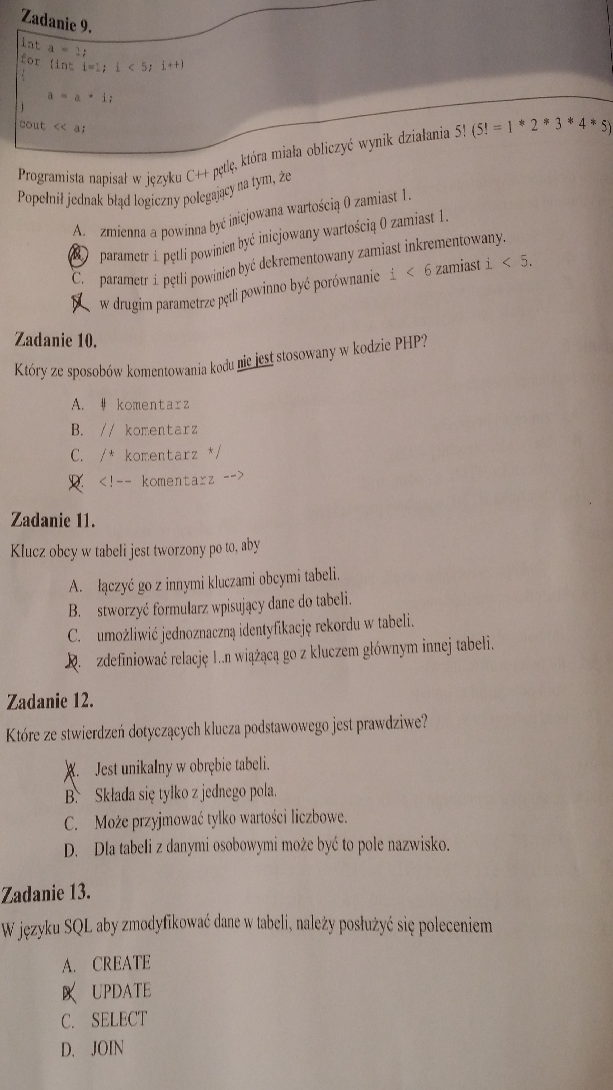

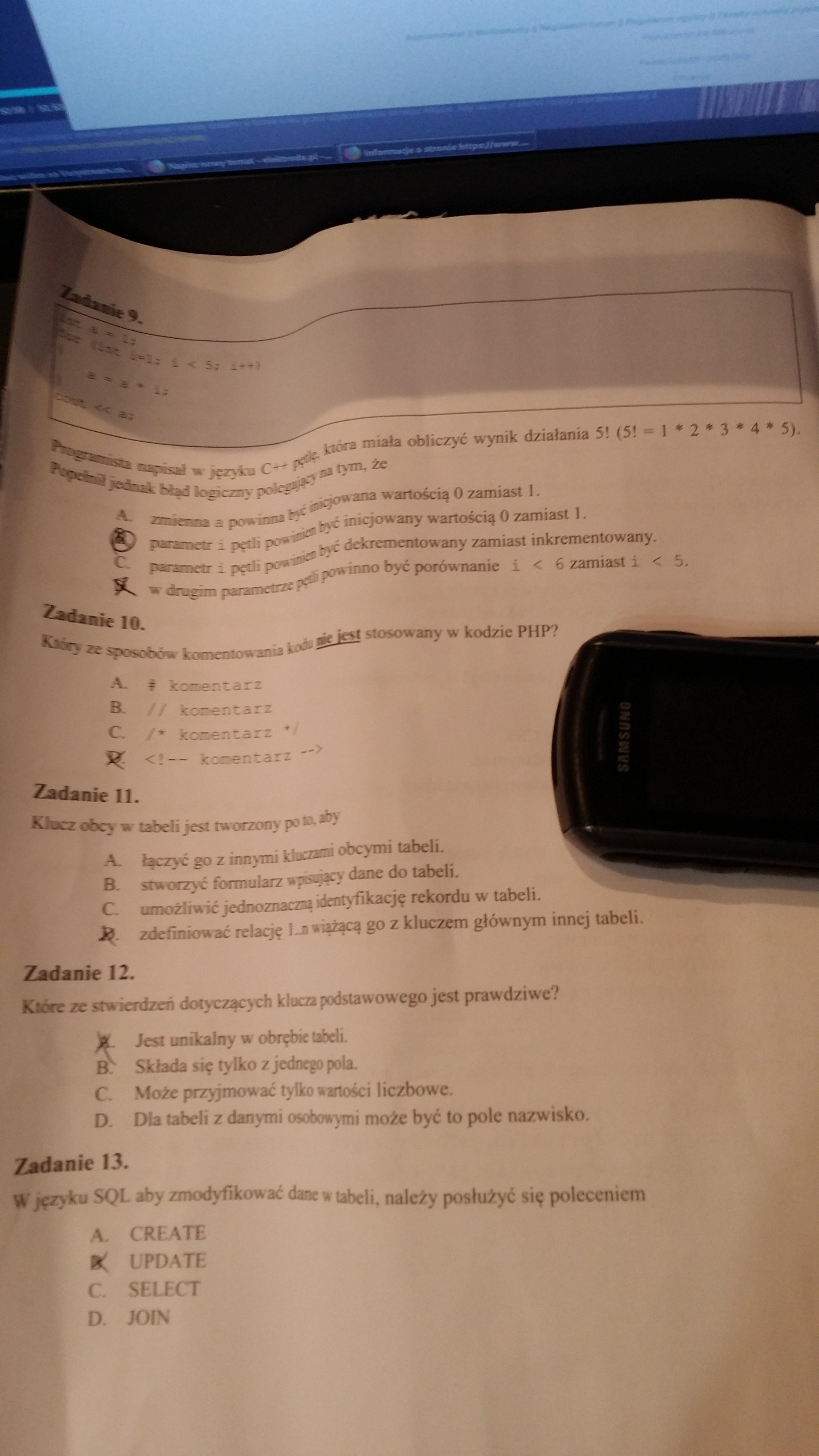

    Ad 13 A - utwórz, B - uaktualnij (czyli właśnie zmodyfikuj) C - wybierz, D połącz
    Ad 12 klucz podstawowy jest zawsze unikalny
    Ad 11 klucz obcy może posłużyć do definiowania relacji jeden do wielu
    Ad 10 D -> HTML <!--...--> Tag -> komentarz w HTML a nie php
    Ad 9 ?? wg mnie D pętla musi dojść do 5 jak będzie i<5 to zatrzyma się na 4 więc będzie to wynik z 4!

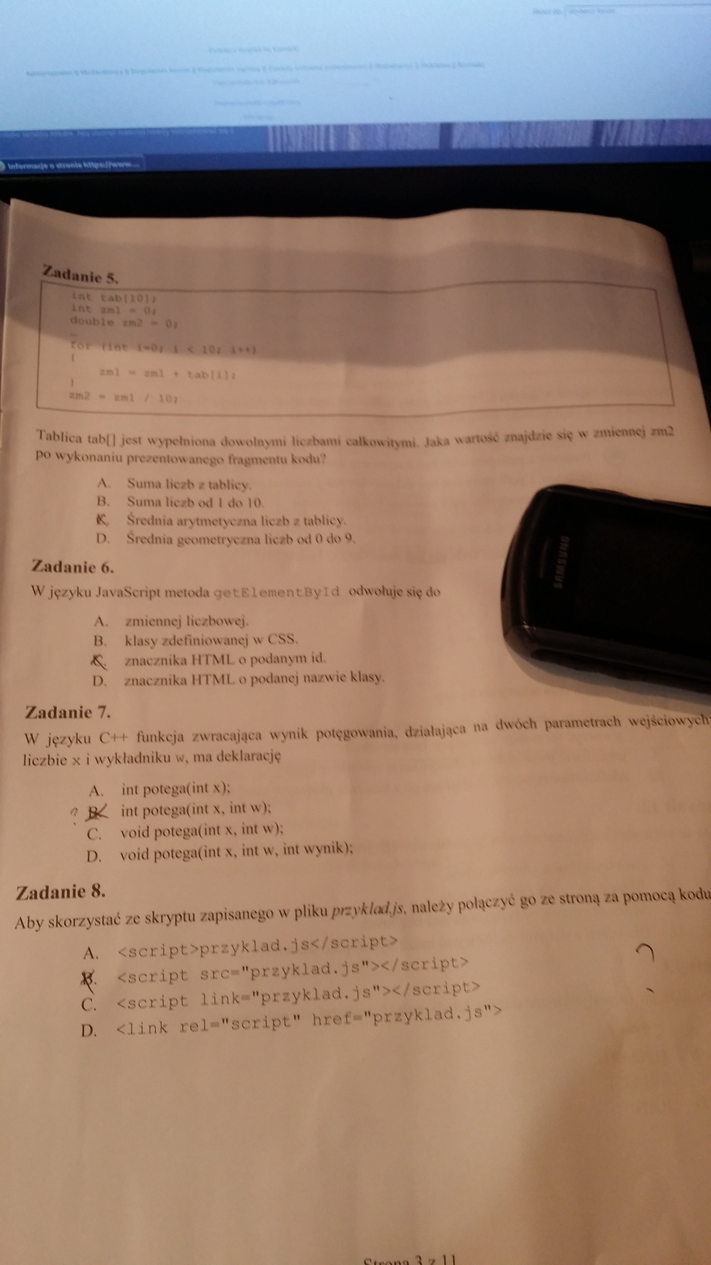

    Ad 8 B script src
    Ad 7 ?? chyba B chociaż dla potęg trafniej było by long int ...
    Ad 6 getElementById jak sama nazwa wskazuje weź element o id czyli "C"
    Ad 5 wg mnie C

    Ad 2 dwa warunki -> pierwszy sprawdza, czy A jest większe od B i C (A > B && A >C), a jeśli nie to drugi sprawdza, czy B jest większe od C (B > C)
    Ad 1 Na schemacie mamy jedną pętlę, dwa bloki decyzyjne i dwa operacyjne
