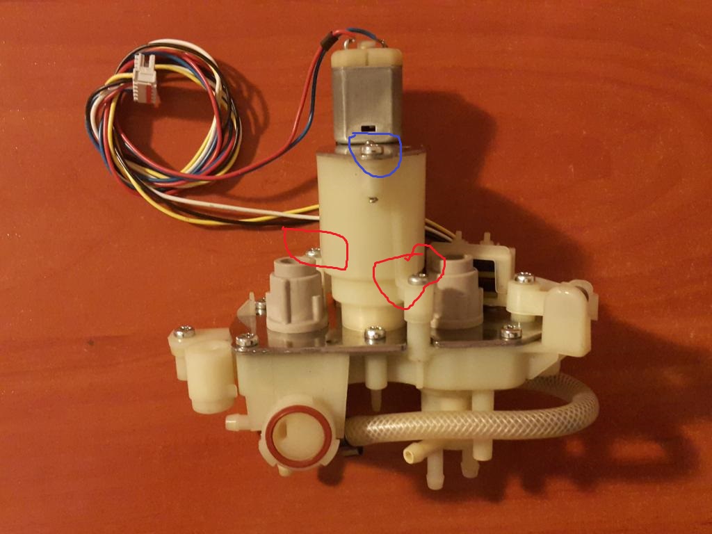

    Jak rozebrać ekspres Krups 90 10 Gdzie kupić dozownik jeżeli kod 01 to dozownik i czy przy okazji wymienić uszczelki na tłoku czy istnieje jakaś instrukcja do rozbiórki tego ekspresu Proszę o podpowiedź.

    Witam, błąd i opis dźwięków możne świadczyć o uszkodzeniu dystrybutora.
    Naprawa:
    Odkręcić dolna część ekspresu, odłączyć zawór 2 barowy. Odkręcić 1 śrubę od dystrybutora, wyjąc dystrybutor.
    Jak naprawić ?, niestety wymiana silnika z układem przekładni to nie tylko. Najczęściej ułamane są zęby w przekładni. Czyli niezbędny będzie zakup nowego dystrybutora i wymienić go. Nie opłacalne jest zakupić i wymienić sam silniczek z przekładną. Wina uszkodzenia jest po stronie zatartej dolnej części dystrybutora.
    Powodzenia
    Jan

    1. Rozkręcamy tj.
    - wyjmujemy pojemniki
    - wysypujemy kawę,
    - odkręcamy boczki (śruby z przodu)
    - energicznie szarpiąc do góry zdejmujemy tylną osłonę
    - odkręcamy górną część ekspresu (ta z pojemnikiem na kawę ziarnistą
    - odkręcamy dwie górne blokady drzwiczek
    - na dole w komorze pojemnika na fusy i wody są zatrzaski drzwiczek. Naciskając energicznie od spodu, tam gdzie tacka ociekowa należy je wyjąć. Drzwiczki mamy zdjęte.
    - odkręcić 2 śruby z tyłu i mamy zdjęte boczki.
    - kładziemy ekspres na bok i:
    - odkręcamy dolną część ekspresu - 5 śrub,
    - odkręcamy białą część ze skraplaczem i przepływomierzem. Odłączyć wężyki od zaworu 2 barowego (zawór jest podłączony do dystrybutora) itp.
    - z lewej strony głębiej jest śruba mocująca dystrybutor.
    - delikatnie wyciągamy go
    -odkręcamy silnik od samego dystrybutora (rysunek na czerwono) i rozkręcamy go (niebieskie). Po wyjęciu na samym dole będzie widać uszkodzoną zębatkę. Wymiana zębatki nic nie pomoże bo zatarty jest dystrybutor.
    - kupujemy nowy dystrybutor, wymieniamy i ponownie składamy.
    - przy okazji wymienić filierek wody, oczyścić skraplacz (aluminiowa podkówka), sprawdzić zawór 2 barowy
    Powodzenia.
