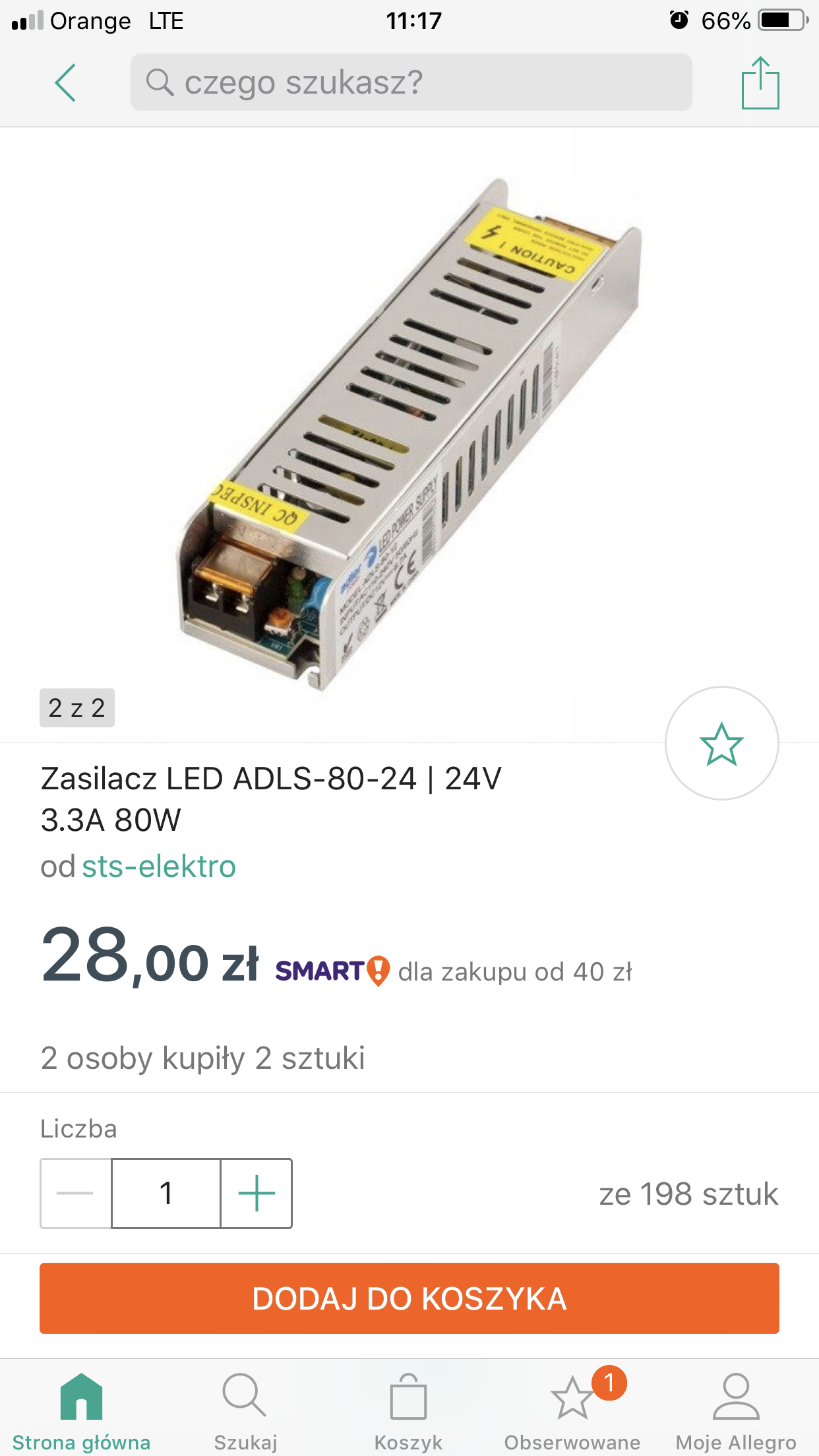

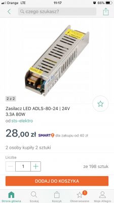

    Na metrze jest 80 diod. I czy ilość amper na zasilaczu także ma jakiś wpływ na ich działanie ?
    Czy taki będzie dobry ?
    Podłączenie tablicy LED 24V do gniazdka 240V - instrukcja
  • #9 18141882
    beam_beer
    Posty: 549
    Pomógł: 49
    Ocena: 136
    Ampery (teoretycznie) to maksymalny prąd, jaki możesz wycisnąć z zasilacza. Nie ma ten parametr wpływu na pracę tego, co jest za zasilaczem. Określa górny próg swojej wydajności.
    Napisałem teoretycznie, bo nie raz i nie dwa spotkałem się z urządzeniami, których faktyczna wydajność była o prawię połowę mniejsza, niż opisana na tabliczce znamionowej.
    Uważam, że zasilacz, który dołączyłeś do postu da radę.

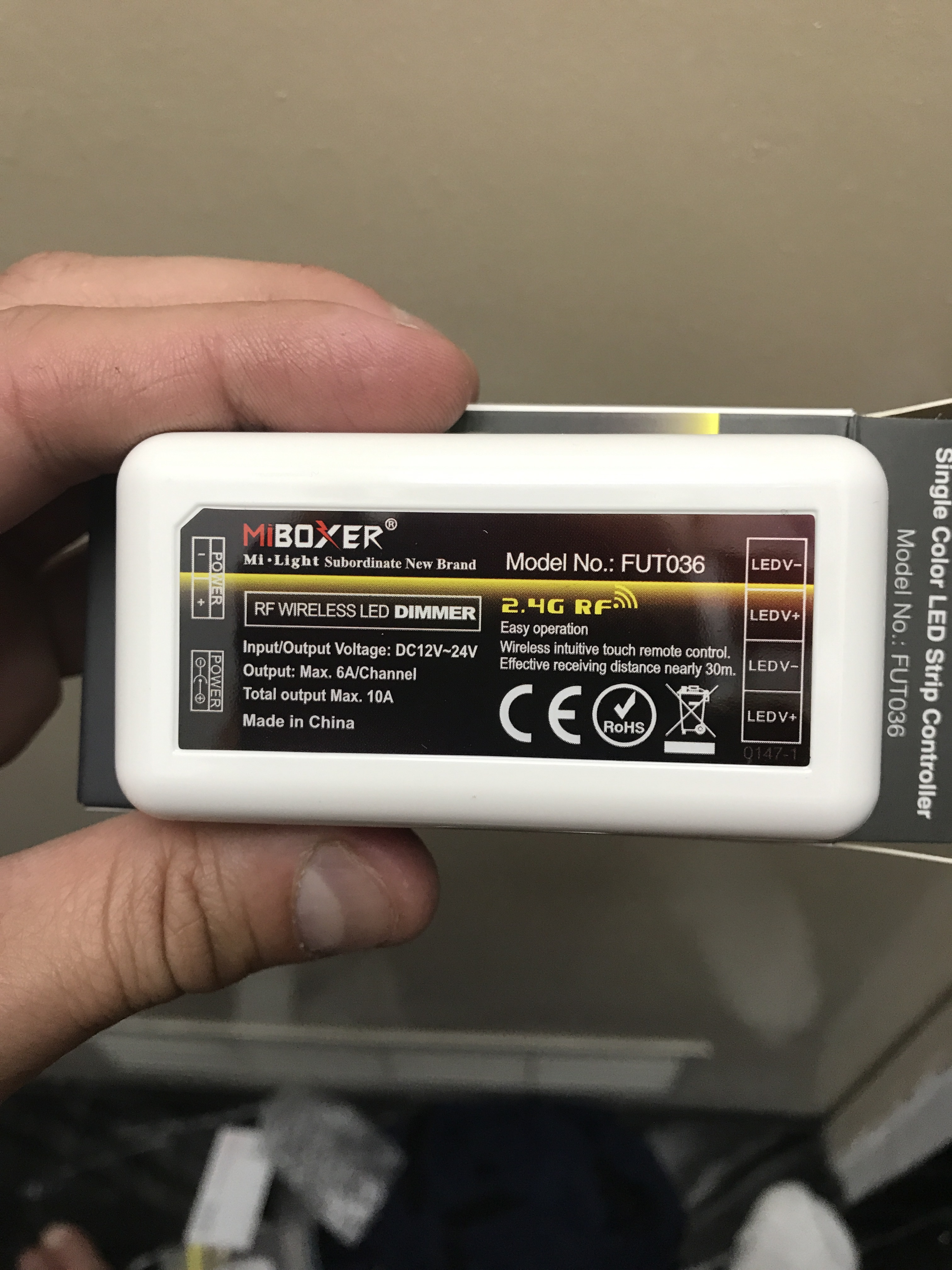

    Witam serdecznie. Taśma led podłączona. Wszystko świeci ładnie i wszędzie, tyle że za mocno. Proszę wytłumaczcie gdzie zainstalować i jak urządzenie które będzie za pomocą pilota przyciemniało całą taśmę led 🙌🙌🙌. Z góry dziękuje.

    Proszę o pomoc - gdzie i jak to podłączyć pod taśmę zasilaną zasilaczem, który jest zasilany dwoma kablami z gniazdka ? Podłączenie tablicy LED 24V do gniazdka 240V - instrukcja

    Ale z zasilacza wychodzi tylko plus i minus taśmy led. Ten sterownik musi mieć jakieś zasilanie ? Czy zasilaniem jest ta taśma ? 30 pilot 40 to , albo odwrotnie 😁

    Czy to przypadkiem nie jest ustrojstwo, które w pilocie ma baterię 12V wielkości pół AAA?
