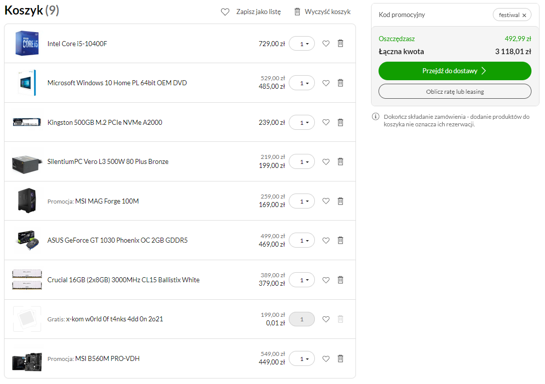

  • #12 19559118

  • #13 19559452

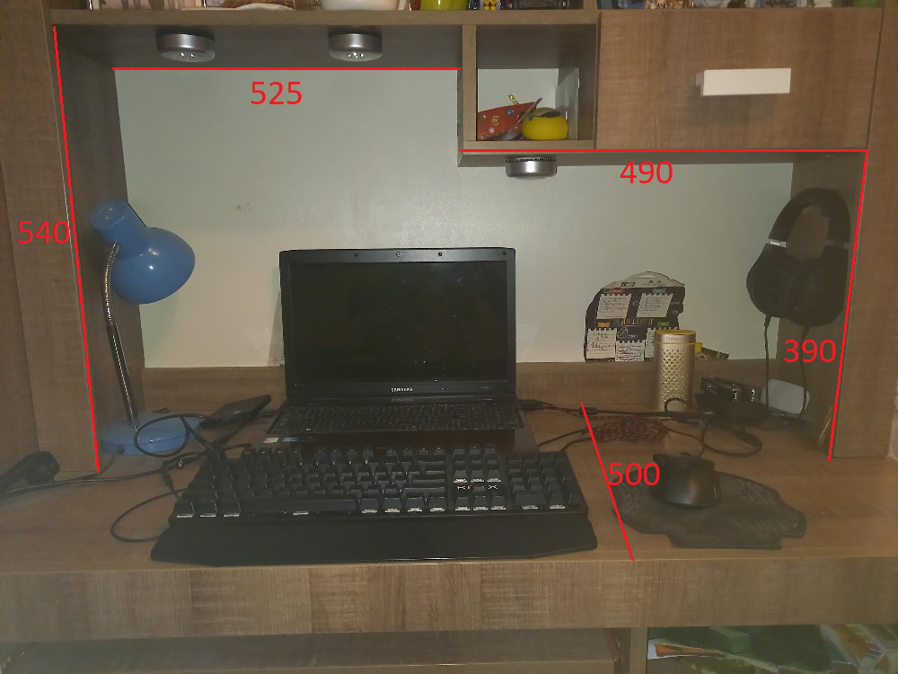

  • #20 19568504
    icos13
    Posty: 282
    Pomógł: 5
    Ocena: 39
    Tak sobie kombinuje że chyba jednak pójdę w jakiegoś intela w wersji F . Jak dobrze rozumie F oznacza zintegrowaną grafikę. Pograć się na tym bardzo nie pogra ale internet będzie chodził . Później kupiłbym może jakąś normalną kartę.
    Pytanie teraz o płytę czy zarówno I3 jak i I5 będą w pełni funkcjonować.
    Wydaje mi się że Ram na 3200 był w opisie że pójdzie.
    Forma jest też m-Atx więc weszłaby mi w mniejszą obudowę i nie musiałbym bardzo przerabiać biurka
    Pytanie też jeszcze o jakąś sprawdzoną obudowę do m-Atx.
    U Liptona był w tanich zestawach KRUX Trek. Potwierdzicie że będzie ok, czy patrzeć za czymś innym ?
    Pozdrawiam W.
