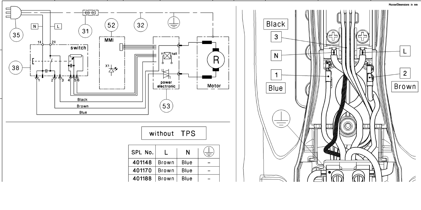

    Młot przy włączeniu do sieci nie działa, jedyny objaw przepływu zasilania to zapalająca się kłódka na uchwycie.
    Korzystając z tego tematu: https://www.elektroda.pl/rtvforum/topic3499234.html rozkręciłem młot, dostałem się do elektroniki, która jest zalana jakąś żywicą.
    Początkowo chciałem sprawdzić elektronikę, nie będąc pewnym gdzie jest problem, bo może być i w częściach mechanicznych samego młota.
    Jak sprawdzić, czy wina leży po stronie elektroniki czy części mechanicznych? Nie chciałbym sytuacji, gdzie po usunięciu żywicy okazałoby się, że usterka jest gdzieś indziej itp.
    Konkretnie - czy da się podłączyć jakoś młot bez elektroniki, by sprawdzić jego działanie?
    Ewentualnie... czy da się jakoś zasilić elektronikę by sprawdzić czy jest sprawna?

    Pewnie, że się da podpiąć bez elektroniki, A szczotki sprawdziłaś. W linku powyżej masz schemat, według niego będziesz wiedział jak to pospinać.

    Nie wiem, czy dobrze rozumiem - wystarczy podłączyć poza elektroniką N do N i L do L? To chyba coś nie tak. Może zewrzeć czarny z brązowym do L + N do N? Na schemacie jest też uziemienie, a ja posiadam wtyczkę bez uziemienia.

    Podepnij silnik bezpośrednio tak jak ci na rysunku przedstawiłem omijając elektronikę. Silnik powinien wystartować od razu z pełną mocą. Jeśli silnik będzie pracował normalnie, to masz pewność na 100% , że wina leży po stronie elektroniki. jeśli silnik nie będzie pracował poprawnie to elektronikę masz w porządku. Pozdrawiam

    Silnik startuje, także wina elektroniki, ale co w takim wypadku można zdziałać, skoro elektronika jest zalana czymś sztywnym.

    Jeśli padnięta elektronika, to najprościej zakup nowej lub używki co jest raczej nie realne, bo ten element będzie bardzo ciężko kupić.
    Musi kolega spróbować w jakiś sposób wydłubać tą masę. Może pomoże podgrzanie opalarką, lub spróbować jakimś rozpuszczalnikiem pomoczyć ?. Tak czy siak spróbować warto. Powodzenia

    te 70 atc to jest 2 generacja tej maszyny. Jezeli swiecie sie kontrolka kłódki oznacza to ze maszyna jest zablokowana. Posiada TPS - to taki immobiliser ... bez tzw pestki nie uruchomisz. Ale mozesz kupic nowa elektronike i wymienic wtedy uruchomi sie. Ale pamietaj ze maszyna jest obliczona na 120 h pracy, nalezy zmienic olej, o ile jeszcze tam jest.... Oraz uszczelnienia.
