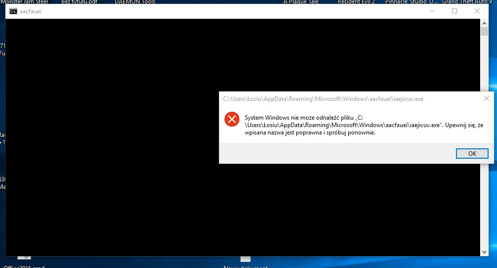

    Po zalogowaniu pokazuje się taki komunikat, wiecie jak to usunąć?
    Jak usunąć komunikat po zalogowaniu do Windows?

    Nie pobieraj programow przy pomocy asystentow pobierania, pobieraj TYLKO z bezposrednich linkow.
    Wykonaj Fixlist.txt dla FRST:
    CloseProcesses:
    HKU\S-1-5-21-4058364962-4070644336-243704663-1001\...\MountPoints2: F - "F:\setup.exe"
    Startup: C:\Users\Łosiu\AppData\Roaming\Microsoft\Windows\Start Menu\Programs\Startup\aacfauei.lnk [2019-05-03]
    ShortcutAndArgument: aacfauei.lnk -> C:\Windows\System32\cmd.exe => /c start "" "C:\Users\Łosiu\AppData\Roaming\Microsoft\Windows\aacfauei\iaejicuv.exe"

    Wszystko przez polskie znaki w nazwie katalogu konta, usun recznie skrot C:\Users\Łosiu\AppData\Roaming\Microsoft\Windows\Start Menu\Programs\Startup\aacfauei.lnk
    Do tego pliki:
    2019-07-07 19:59 - 2019-07-07 19:59 - 002489984 _____ ( ) C:\Users\Łosiu\Downloads\USB-Disk-Storage-Format-Tool-88515-AsystentPobierania_4093993611.exe
    2019-06-27 19:12 - 2019-06-27 19:13 - 002490208 _____ ( ) C:\Users\Łosiu\Downloads\ipla-2-9-0-ks_0132752570.exe
    2019-06-27 19:10 - 2019-06-27 19:12 - 000001822 _____ C:\Users\Łosiu\Desktop\Kontynuuj instalację ipla.lnk
    2019-06-27 19:09 - 2019-06-27 19:09 - 002295816 _____ ( ) C:\Users\Łosiu\Downloads\ipla-13125-AsystentPobierania_2439480237.exe

    Dzięki! Pomogło. Zamykam temat.
