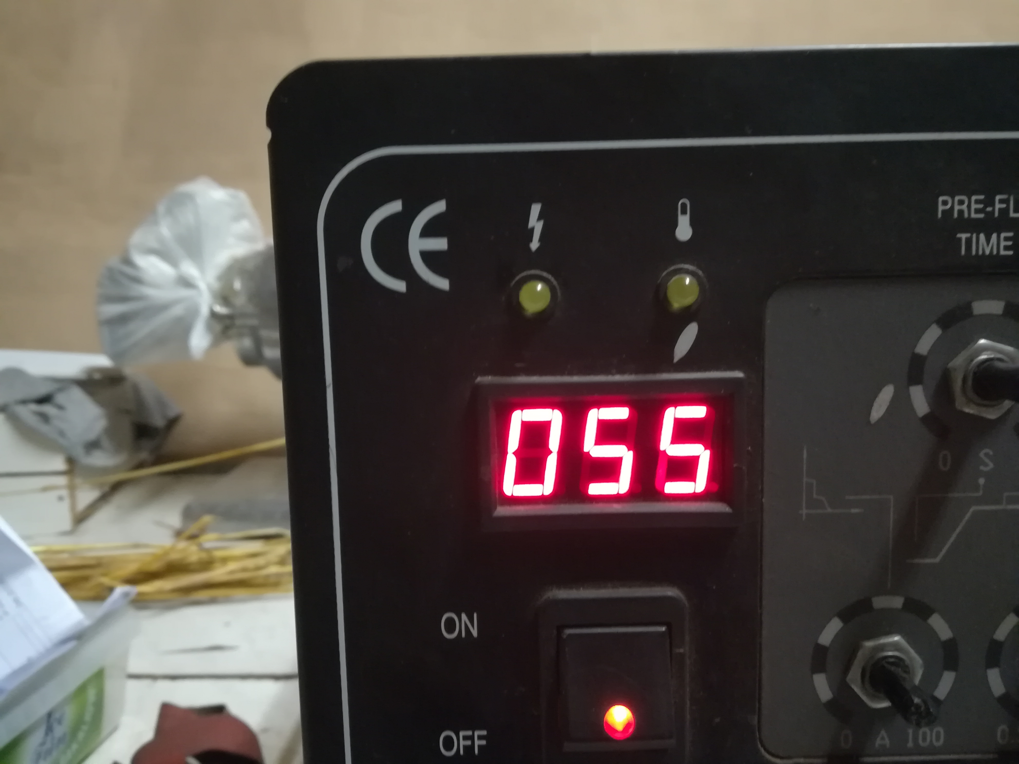

    Witam. Problem polega na tym, że nie ma napięcia na wyjściu i nie ma regulacji prądem spawania. Wentylatory działają. Zdjęcie od frontu, na wyświetlaczu cały czas ta wartość bez zmian. Kontrolka od zasilania też nie świeci. Spawarka nie jest już najnowsza ale o schemat ciężko na internecie.

    Ocena: 178
    Jeśli na wyświetlaczu nie zmienia się wartość nastawionego prądu to zacznij od sprawdzenia potencjometrów od regulacji prądu spawania i ich połączenia z płytą generatora PWM

    Ocena: 40
    Potencjometr od regulacji prądu 10k w układzie ma tylko połowę wartości ok 5,5k po wylutowaniu ma 10k i sprawdzając działa poprawnie. Porównując inne na płytce wlutowane są w normach swoich wartości,tylko ten tak oszukuje o połowę.

    Ocena: 64
    Sprawdź czy zmienia Ci się napięcie zadające prąd przetwornicy, wychodzi z środkowego pinu złącza po prawej (wg zdjęcia w poście #5).
    EDIT:
    Teraz połączyłem niektóre fakty, sprawdź proszę napięcie przed i za stabilizatorem KA7812.

    Skoro tam mamy Ac In i nie ma nic na wejściu to i na stabilizatorze też nic nie będzie. Prawy górny wtyk nie dochodzi na niego żadne napięcie. Połączenie prowadzi do płytki na dole Pk-09-a4 o ile się nie mylę a tam wyjścia na transformatory.
    Czy z tym potencjometrem to może tak być że na płytce będzie tylko połowa zakresu?

    Ocena: 64
    Tak, na tamtą płytkę wchodzą uzwojenia wtórne transformatora pomocniczego, jest ich 4, 3 zasilają sterowniki bramek bloku AC, jedno zaś zasila płytkę frontową i tylko przechodzi przez dolną płytkę.
    Zapewne dzieje się tak w związku z tym że jakiś inny potencjometr jest z nim równolegle.

    Ocena: 40
    Po wymianie transformatora regulacja prądu jest. Pojawiają się kolejne problemy. Falujaca wartość nastawionego prądu na sucho plus minus 10- 15A.

    Ocena: 64
    Sprawdź czy masz wyłączony puls - ten model odczyt zadanego prądu bierze wraz z pulsem.
