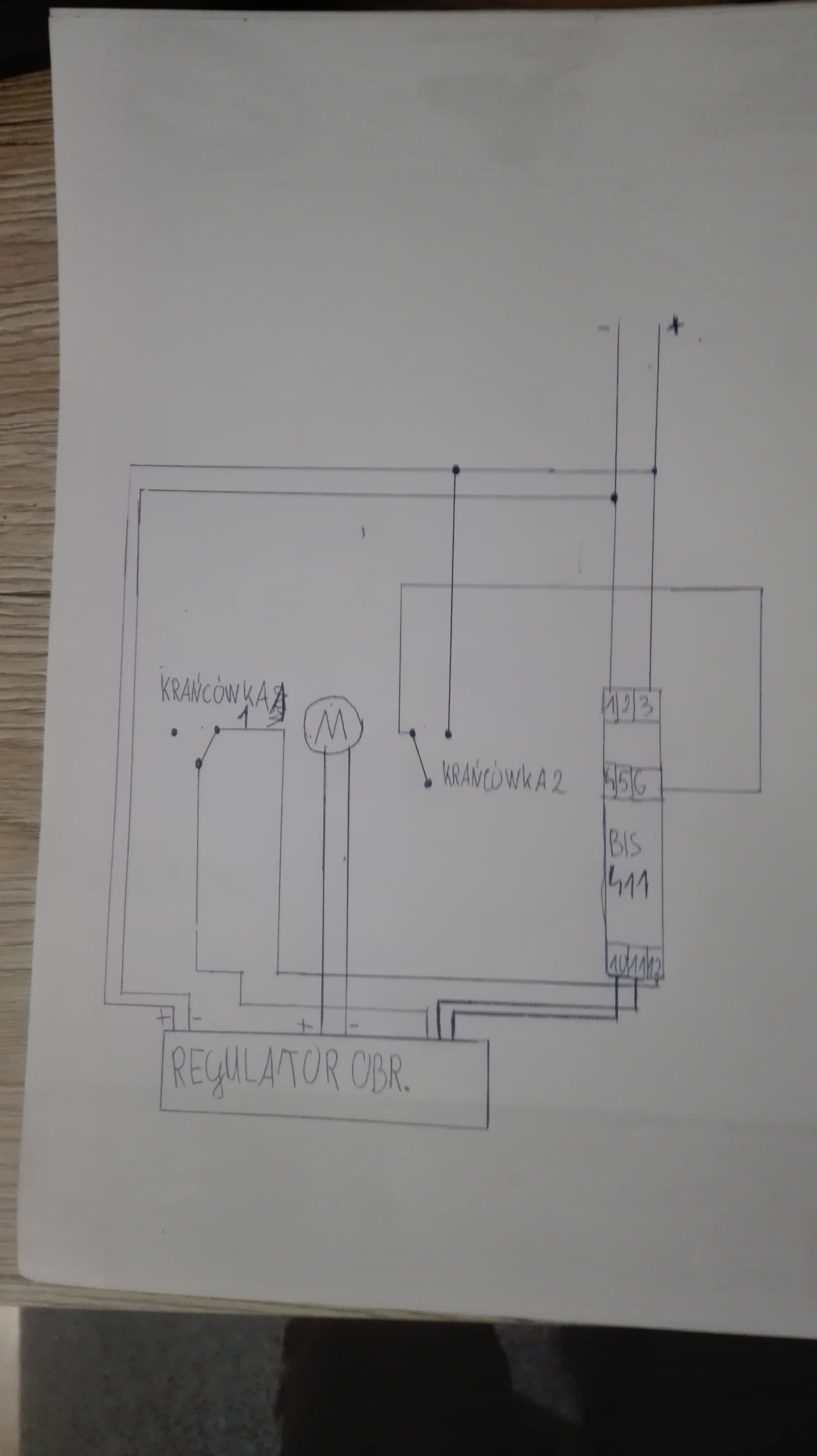

    Witam mam do dyspozycji;
    Regulator obrotów silnika prawo lewo 12V-40V 30A
    przekaźnik bistabilny bis411
    2 krańcówki
    Układ chcę tak zmontować aby po naciśnieciu przycisku silnik obracał sie w jedną stronę następnie po dotknięciu krańcówki zmienia kierunek obrotów, wraca do początkowej pozycji dotykając krańcówki i automatycznie się wyłącza.
    Potrzebuje do takiego układu schemat lub samo połączenie krańcówek z przekaźnikiem
    Samym prostym połączeniem tych części nic nie zdziałasz, bo masz tu do czynienia z układem który posiada swoje stany wewnętrzne (tzn. temu samemu stanowi krańcówek odpowiadają różne stany układu np.ruch w lewo lub w prawo). Czyli musi być jakaś "inteligencja" (ten bis411 się tu akurat nie nada do niczego).
    To można wykonać rozmaicie np. sterownikiem PLC, układem logicznym różnego typu, ale chyba najbardziej minimalistyczna jest realizacja na samych przekaźnikach.
    Jeśli przekaźniki, to potrzebne by były dwa lub trzy przekaźniki z dwoma zespołami styków przełącznych i z cewkami na napięcie jakie masz tam do zasilania silnika. Styki nie musiały by być wysokoprądowe bo sterowały by tylko wejściami regulatora. Przykładowo nawet coś w tym rodzaju:
    sterowanie silnikiem dc przez sterownik prawo lewo i krańcówki
    Z tym że ostateczna realizacja zależała by od rodzaju krańcówek, które masz, tzn. czy NC i NO lub przełączalne.

    Frydzioq napisał:
    Na razie chciał bym się skupić na tym co mam, jeśli da się to zrobić.
    Z tym Bis411 jest ciężko bo ma jedno wejście przerzucające stany i przykładowo w Twoim układzie lewa krańcówka też powinna spowodować impuls przerzucający kierunek obrotów a jest zajęta w obwodzie sterowania regulatorem. To już bardziej może by pasował bis412, który ma osobne wejścia do gaszenia i osobne do zaświecania, ale i tak ze względu na obwód sterowania regulatorem potrzebny byłby jeszcze co najmniej jeden przekaźnik. Tak że pożytek z tego bis czy innego bis, tu akurat jest mizerny.
    Frydzioq napisał:
    Ale powiem szczerze że ciekawy jestem rozwiązania na 2 przekaźnikach. więc jak by kolega chciał to poprosił bym schemat.
    Przykładowo coś takiego, choć pewnie można by też inaczej:
    Obydwie krańcówki lewa-SW1 i prawa-SW2 narysowane w położeniu nienaciśniętym, przekaźniki nie wzbudzone.
    Idea układu jest taka że lewy przekaźnik U1 kiedy lewa krańcówka jest naciśnięta jest wyłączony. Jeśli naciśniemy przycisk SW3 to przekaźnik się włączy i silnik kręcący w prawo zjedzie z lewej krańcówki (tu już można puścić SW3) a przekaźnik U1 pozostanie włączony przez cały cykl poprzez zwarte styki lewej krańcówki. Aż do momentu gdy po powrocie z prawej strony zadziała lewa krańcówka wyłączająca wszystko.
    Prawy przekaźnik U2 na początku cyklu jest wyłączony. Jak dojedzie do prawej krańcówki to się ten przekaźnik załączy i podtrzyma swoim stykiem załączenie. Jednocześnie wysteruje regulator na ruch w lewo. Ten przekaźnik wyłączy się dopiero kiedy lewy przekaźnik odetnie mu zasilanie na końcu cyklu.
    Szeregowe połączenie przycisku SW3 i styku przekaźnika U2 jest tylko po to by wyeliminować "błąd obsługi". To znaczy w sytuacji gdy jest ruch w lewo i ktoś by trzymał naciśnięty ten SW3 w momencie dojazdu do lewej krańcówki to silnik przejechał by przez tą krańcówkę co mogło by być nieciekawe.
    To chyba wszystko na ten temat. Mam nadzieję że się nie pomyliłem na schemacie, bo nie bardzo mam możliwość go zweryfikować.

    Dzisiaj podłączyłem układ wg schematu i sprawa wygląda tak. Układ działa tak jak chciałem jedynym problemem jest to, żeby uruchomić układ muszę ręcznie załączyć przekaźnik U1 gdyż
    przycisk chwilowy SW3 po naciśnięciu powoduje zwarcie.
    Jeśli masz na myśli zwarcie zasilania to masz jakiś ewidentny błąd w odtworzeniu schematu. W tym układzie nie ma możliwości czystego zwarcia zasilania bo niezależnie od stanu układu ujemny biegun zasilania idzie tylko na cewki przekaźników, nigdzie więcej.
    Sprawdź dokładnie ten węzeł od masy (ujemnego bieguna zasilacza 24V). Tam tylko powinny być tylko dwa połączenia na cewki przekaźników i żadnego innego połączenia w tym węźle.
