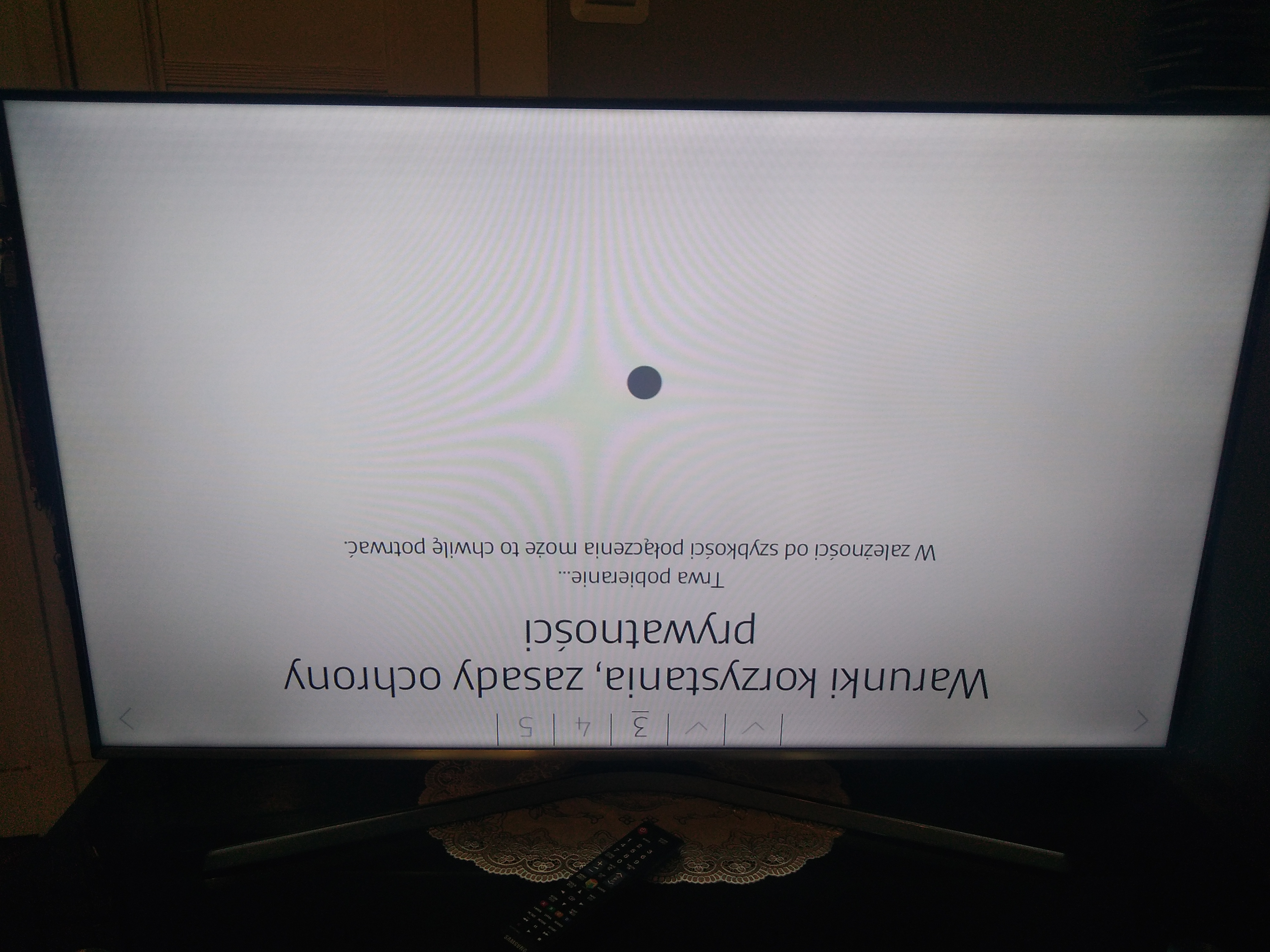

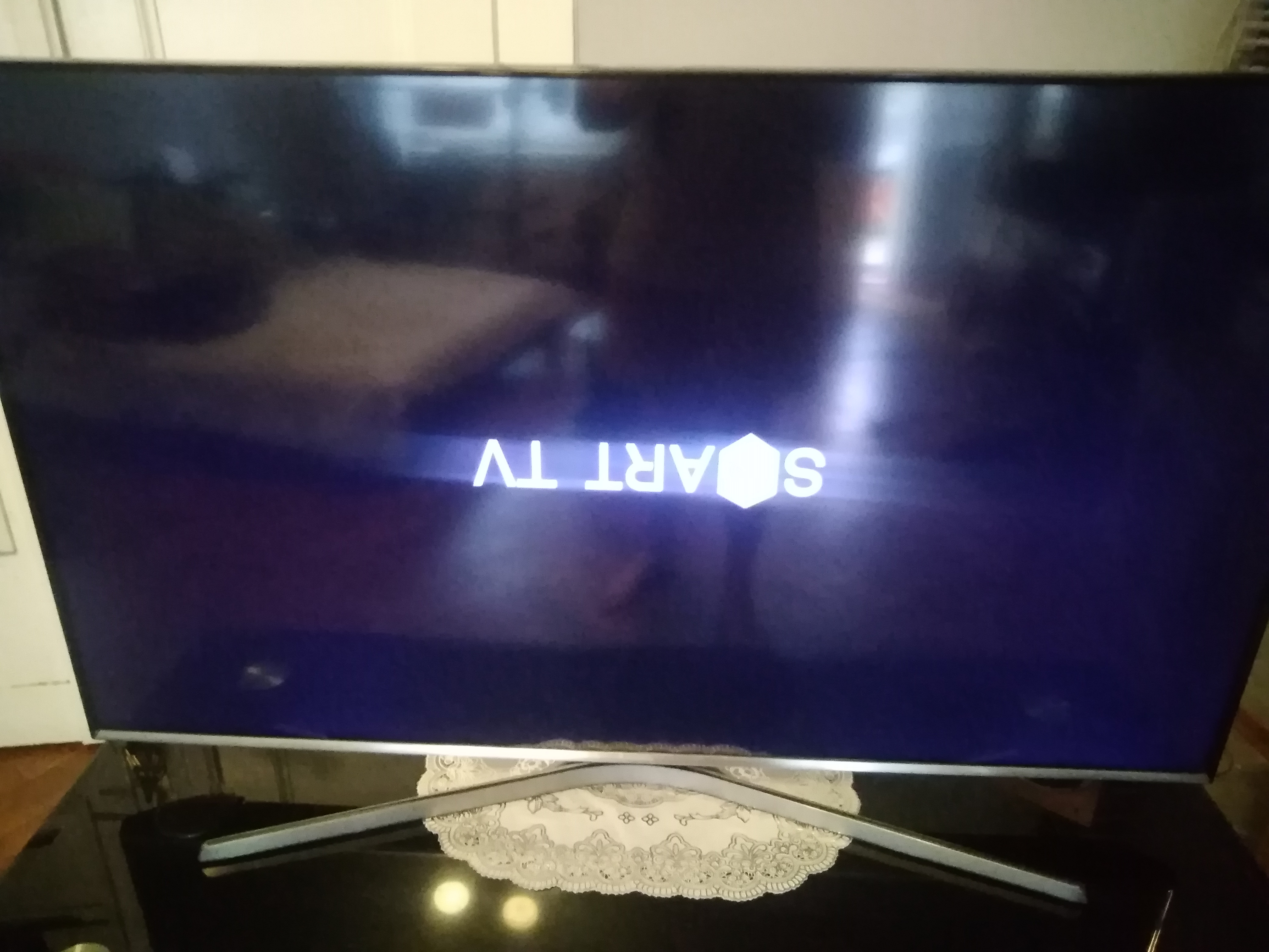

    Witam w moim Tv Samsung zostało źle wgrane oprogramowanie, z innego modelu.

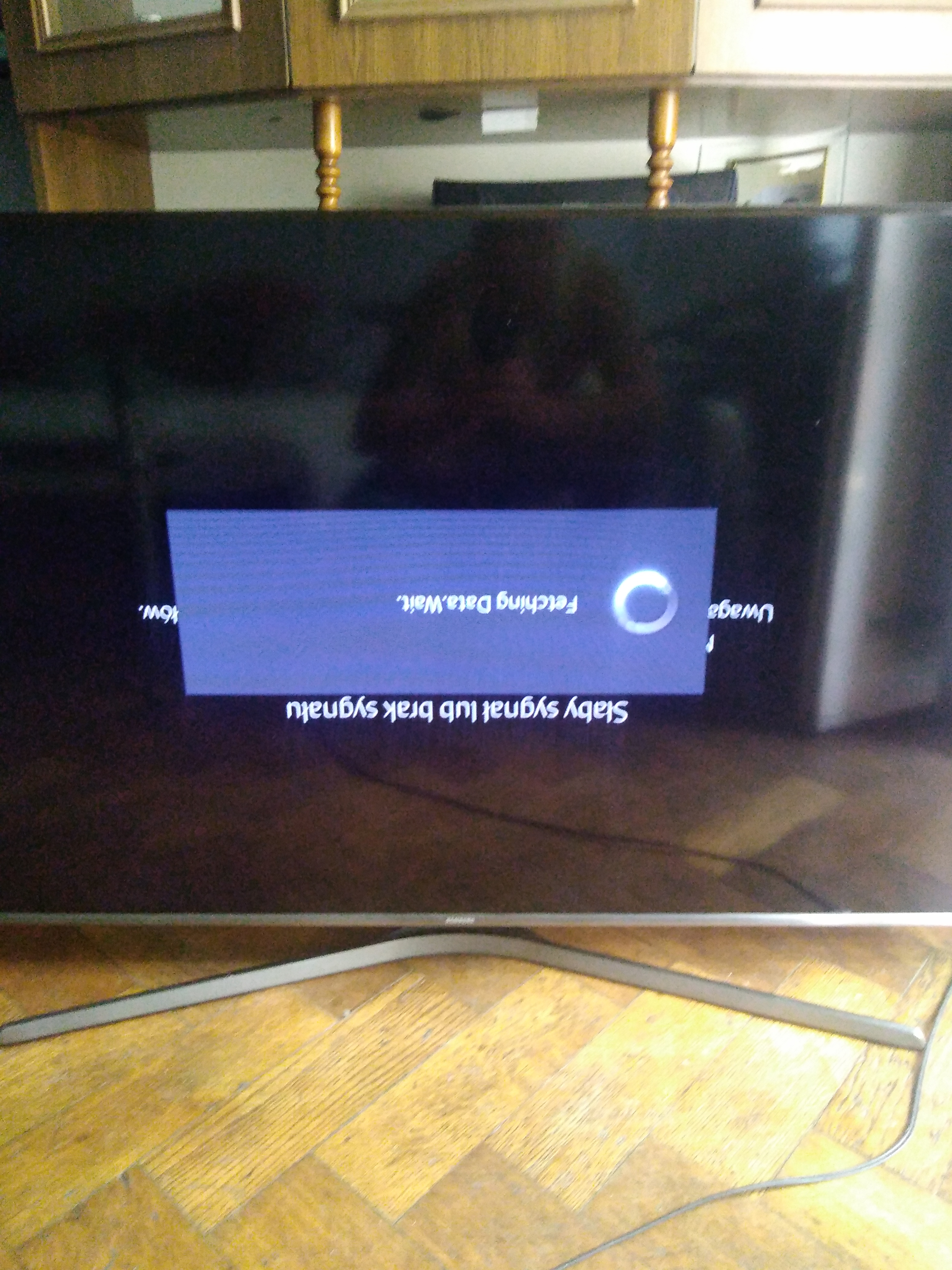

    Po tej operacji Obraz się obrócił i zawiesił na warunkach korzystania zasad prywatności, TRWA pobieranie. I nic dalej.
    Próbowalem wejść w menu serwisowe ale tam to samo Fetching Data. Wait.
    Infolinia Samsunga też nie pomaga.
    Mój model to : UE50J5500AW.
    Telewizor ma niecałe 2 latka. Pozdrawiam i proszę o pomoc. - Samsung tv wgrane źle oprogramowanie, obrócił się obraz - Samsung tv wgrane źle oprogramowanie, obrócił się obraz - Samsung tv wgrane źle oprogramowanie, obrócił się obraz

    Hi, enter service mode (with the TV off, press the buttons on the remote control info> menu> mute> power) go to "control", then "config option" you have to change the "HV FLIP" item. there are 4 options, if it is OFF, put it in HVFLIP or vice versa. The change will be activated only by restarting the TV. Be careful not to change other voices.
