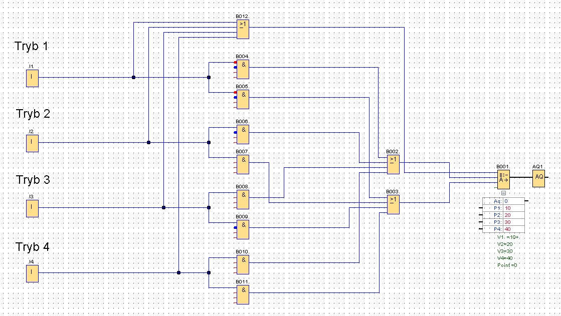

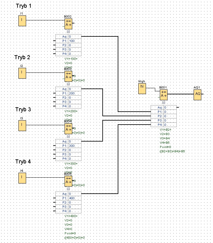

    Piszę program, w którym steruję falownikiem za pomocą wyjścia analogowego 0-10V, wartość jest wpisana na stałe dla 4 róznych trybów pracy.
    Nie mam pomysłu jak połączyć kilka trybów do jednego wyjścia.

    Jakie LOGO!? Masz bloczek Analog MUX?
    0BA0 + OBA2
    tak jest bloczek MUX , ale trzeba do niego robić logike zależności S1 do S2, w tedy wywołuje mi daną wartość.
    Mam 4 tryby pracy i w każdym z nich jest inna wartość . Logo sterowanie wyjściem analogowym z kilku zmiennych

    No i w czym problem? Wpisujesz wewnątrz bloczku cztery prędkości lub podajesz je na ten bloczek z innego miejsca, dorabiasz logikę i gotowe.
