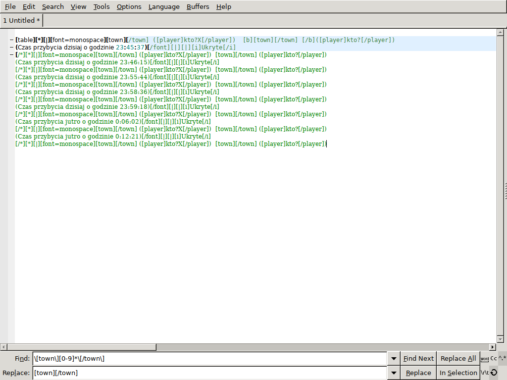

    W programie scite:
    -otworzyć wspomniany tekst
    -kliknąć CTRL+H
    -po prawej stronie zaznaczyć ^.* (włączenie obsługi wyrażeń regularnych)
    -w pole find wpisać:
    $$town$$[0-9]*$$/town$$
    -w pole replace wpisać to co ma zostać wstawione
    -kliknąć Replace All

    Bardzo CI Dziękuję :) Działa :)
