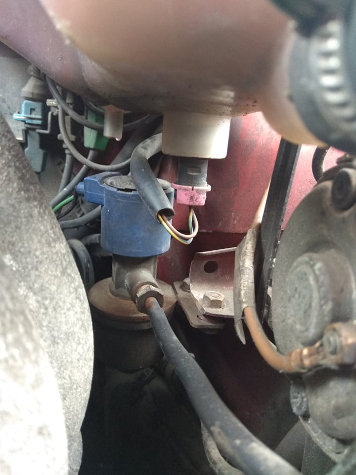

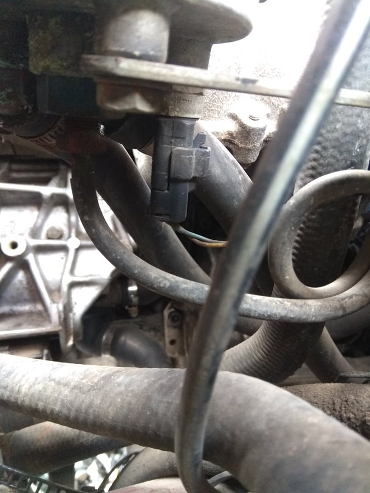

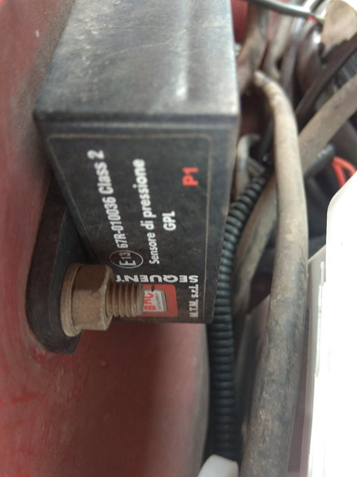

    mam problem z instalacją BRC (z nią już zakupiłem auto).
    Po przejechaniu kilkuset metrów prawidłowo przełącza się na gaz, jednak po chwili szarpnie i zacznie piszczeć że jedzie na benzynie.
    Jeśli rozgrzeję auto i kilka razy przełączę na gaz, to już śmiga normalnie na gazie.
    U mnie w okolicach jest jeden zakład specjalizujący się w BRC, wymienili filterki, zczytali błędy (brak), samochód był rozgrzany, przez co instalacja działała poprawnie. Skasowali troszkę kaski i wypuścili mnie. Niestety problem pozostał.
    Po przeczytaniu setek wypowiedzi na forach, jestem w stanie stwierdzić że winny może być elektrozawór przy reduktorze, bądź sam reduktor.
    Niestety serwis BRC jest tak drogi, że w cenie samego reduktora kupię całą nową instalację STAGA do tego auta(co też biorę pod uwagę).
    Postanowiłem wziąć sprawy w swoje ręce, jutro będę czyścił elektrozawór, tylko u mnie nie jest od bezpośrednio pod reduktorem, a trochę dalej - jest to to niebieskie, co na zdj poniżej?

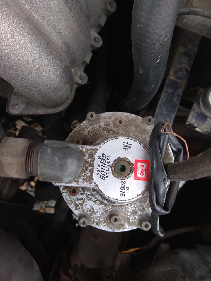

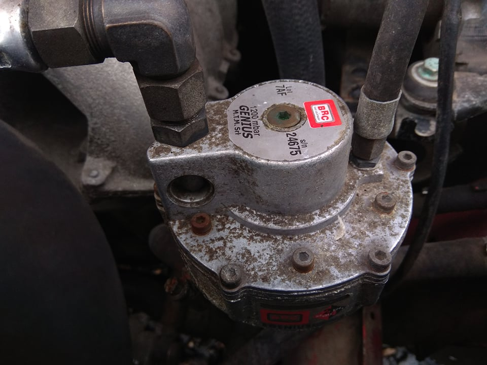

    Podpowie mi ktoś też jaką mam instalację, oraz jaki reduktor mogę kupić, gdyby okazało się, że czyszczenie elektrozaworu nie zdało egzaminu?
    Poniżej przesyłam zdjęcia mojej instalacji. Instalacja BRC w A4B5 1.8 - Często przełącza spowrotem na benzyne. Instalacja BRC w A4B5 1.8 - Często przełącza spowrotem na benzyne. Instalacja BRC w A4B5 1.8 - Często przełącza spowrotem na benzyne. Instalacja BRC w A4B5 1.8 - Często przełącza spowrotem na benzyne. Instalacja BRC w A4B5 1.8 - Często przełącza spowrotem na benzyne.

    Piszczy bo pewnie czujnik ciśnienia na listwie wykrył spadek ciśnienia poniżej minimum, dokładnie tak jak się dzieje, gdy kończy się gaz, niekoniecznie przez błąd. Trzeba by zobaczyć, czy reduktor daje dobre ciśnienie i czy warunki przełączenia nie mają ustawionej za niskiej temperatury. Tak czy inaczej trzeba załatwić interfejs, ściągnąć program serwisowy i zobaczyć co się dzieje, bo tak to sobie można gdybać. Zczytanie błędów nic nie wykazało, bo trzeba przestawić sterownik w tryb diagnostyki (przynajmniej u mnie w BRC sequent 24 tak jest). Ja bym jeszcze nie skazywał tej instalacji na wyrzucenie, bo jeśli wtryskiwacze są dobre to naprawa pozostałych elementów nie jest szczególnie kosztowna.

    Tutaj mam film mojego elektrozaworu. Jest tylko ten i drugi koło butli?
    Aby go wyczyścić, trzeba zamknąć gaz i całkowicie go rozkręcić i wyciągnąć? Czy istnieje jeszcze jakiś elektrozawór, który warto przeczyścić?
    Btw filtry byly wymienione przez serwis.
    Kolejne pytanie, czy po każdym odkręceniu trzeba wymieniać jakieś uszczelki? Oraz czy są lewe gwinty? VID_201907...183153.mp4 (23.25 MB)Musisz być zalogowany, aby pobrać ten załącznik.

    Zużyty reduktor, na pewno zużyte wtryskiwacze. Trzeba podłączyć interfejs i pojeździć z laptopem.

    Ja mam na stałe zabudowany manometr mierzący ciśnienie gazu na listwie, to jest najlepszy diagnosta (jego wskazania) kondycji reduktora. W opisanej przez autora sytuacji, na pewno przyczyną kłopotów nie jest elektrozawór, bo on ma się tylko otworzyć i zamknąć, więc jak się już otworzył, to sam się nie zamknie - chyba że braknie prądu (przerwa w obwodzie cewki lub w samej cewce). Miałem taki przypadek niezdecydowanej przerwy na cewce (przypadkowe przerwy), która przy sprawdzaniu wykazywała pełną sprawność. Żeby mieć pewność, wyjąłem trzpień z elektrozaworu (elektrozawór zawsze otwarty), problem zniknął, więc wymieniłem cewkę na elektrozaworze i założyłem z powrotem trzpień do elektrozaworu.
    W tym przypadku stawiam na chimery reduktora i tu manometr prawdę pokaże wszystko jak na łopacie - wystarczy po takim przełączeniu popatrzeć co pokazuje.
