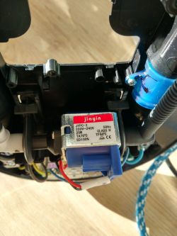

    Dzień dobry, moja stacja parowa Philips Perfect Care Compact odmówiła posłuszeństwa. Objawy: od jakichś dwóch miesięcy leci coraz mniej pary, teraz byliśmy na wakacjach i żelazko stało nieużywane około 3 tygodni. Po tym czasie pary prawie nie ma, również funkcja automatycznego odkamieniania prawie nie działa, tzn. nie leci para. Słychać, ze pompa pracuje, ale jakoś inaczej, niż poprzednio. W funkcji TURBO zaczyna pracować szybciej, a potem wraca do wolniejszego terkotania. Rozebrałem całość, myślałem, że może to przez kamień, ale wszystkie przewody są czyste. Co robić? Szukać pompki i sobie wymienić? Czy to może coś w płytce sterującej (kompletnie się na tym nie znam)? Załączam zdjęcie pompki, może ktoś wie, gdzie to kupić. Dzięki.

    Na nort.pl 69,90 zł.

    Dobra, wymieniłem to małe niebieskie, a żelazko dalej nie pracuje prawidłowo, tzn. nic się nie zmieniło. Może teraz ktoś ma pomysł gdzie dalej dłubać lub co kupić i wymienić?

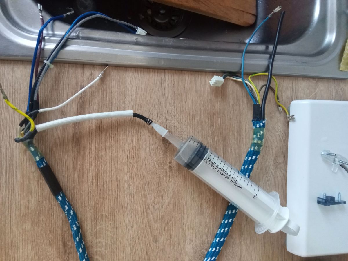

    Po roku chciałbym odświeżyć temat, generator dalej stoi nienaprawiony. Wczoraj robiłem próbę, rozkręciłem urządzenie, nic się nie zmieniło (co w sumie jest logiczne). Kolego nioop, czy Twoja oferta jest nadal aktualna? Wstawiam nagranie pracy urządzenia. Po wciśnięciu przycisku prasowania pompka zaczyna pompować wodę, ale wylatuje ona przez zaworek bezpieczeństwa/powrotny (nie wiem jak się nazywa) - ten na filmie u góry. Jeżeli mocno zatkam go palcem, woda wydostaje się ciut poniżej, z łączenia przewodu doprowadzającego wodę z pompki i tego elementu z zaworkiem bezpieczeństwa. Jak widać na filmie woda prawie nie przedostaje się przewodem do elementu prasującego, kapią pojedyncze krople. Czy to znaczy, że przewód jest uszkodzony? Ale jak, zatkany kamieniem? Nie jest nigdzie zagięty, przyciśnięty, nie jest też pęknięty czy przetarty, nigdzie woda się nie wydostaje.

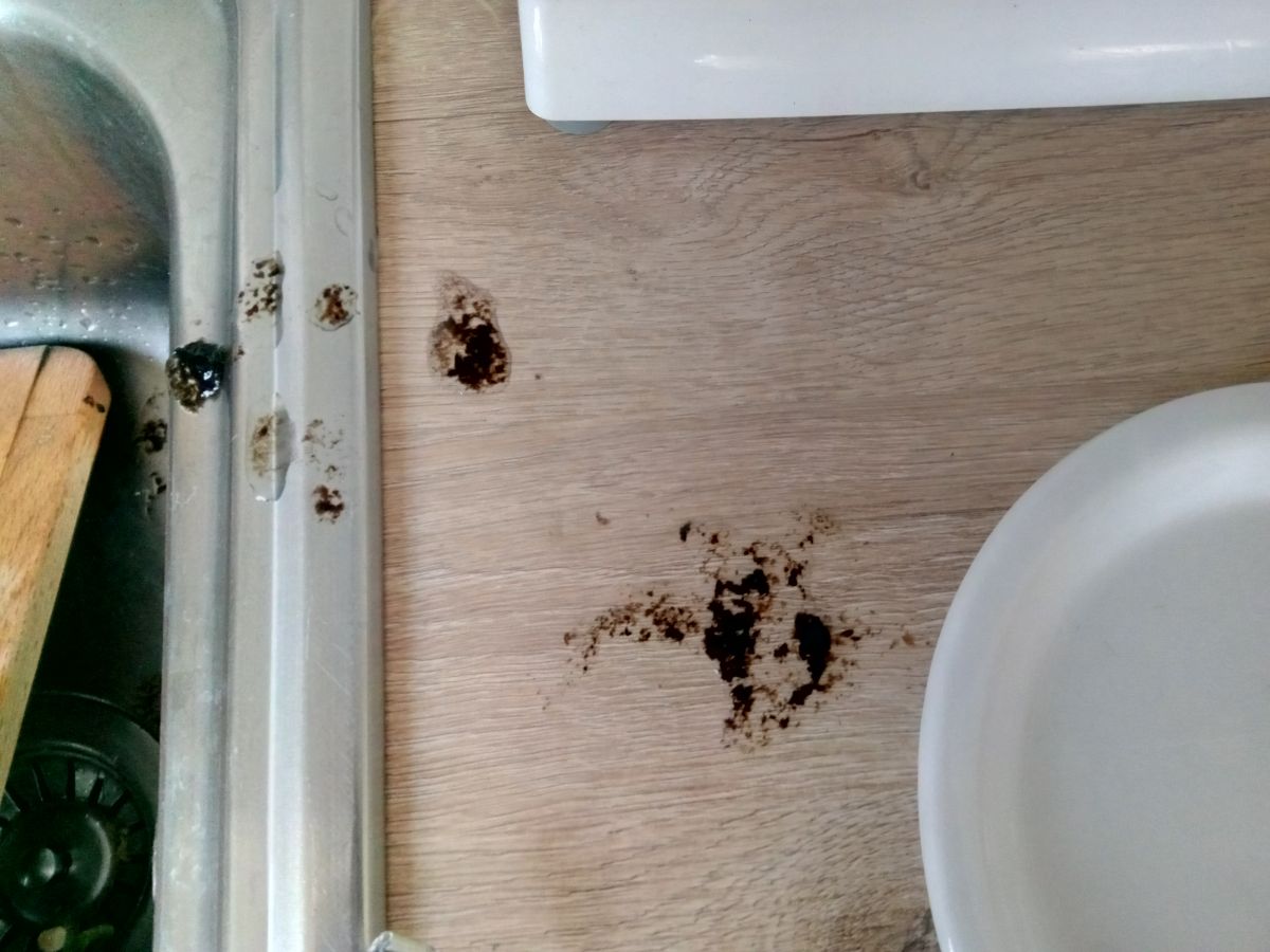

    Aktualizacja. Wymontowałem przewód, jest zatkany, ale nie wiem, czym? Znalazłem strzykawę i próbuję przetkać, ale woda leci b. powoli, po jednej kropelce. Spróbuję wtłoczyć do przewodu środek odkamieniający. Przewód z przesyłką kosztuje 180 PLN. Będę informował o postępach.

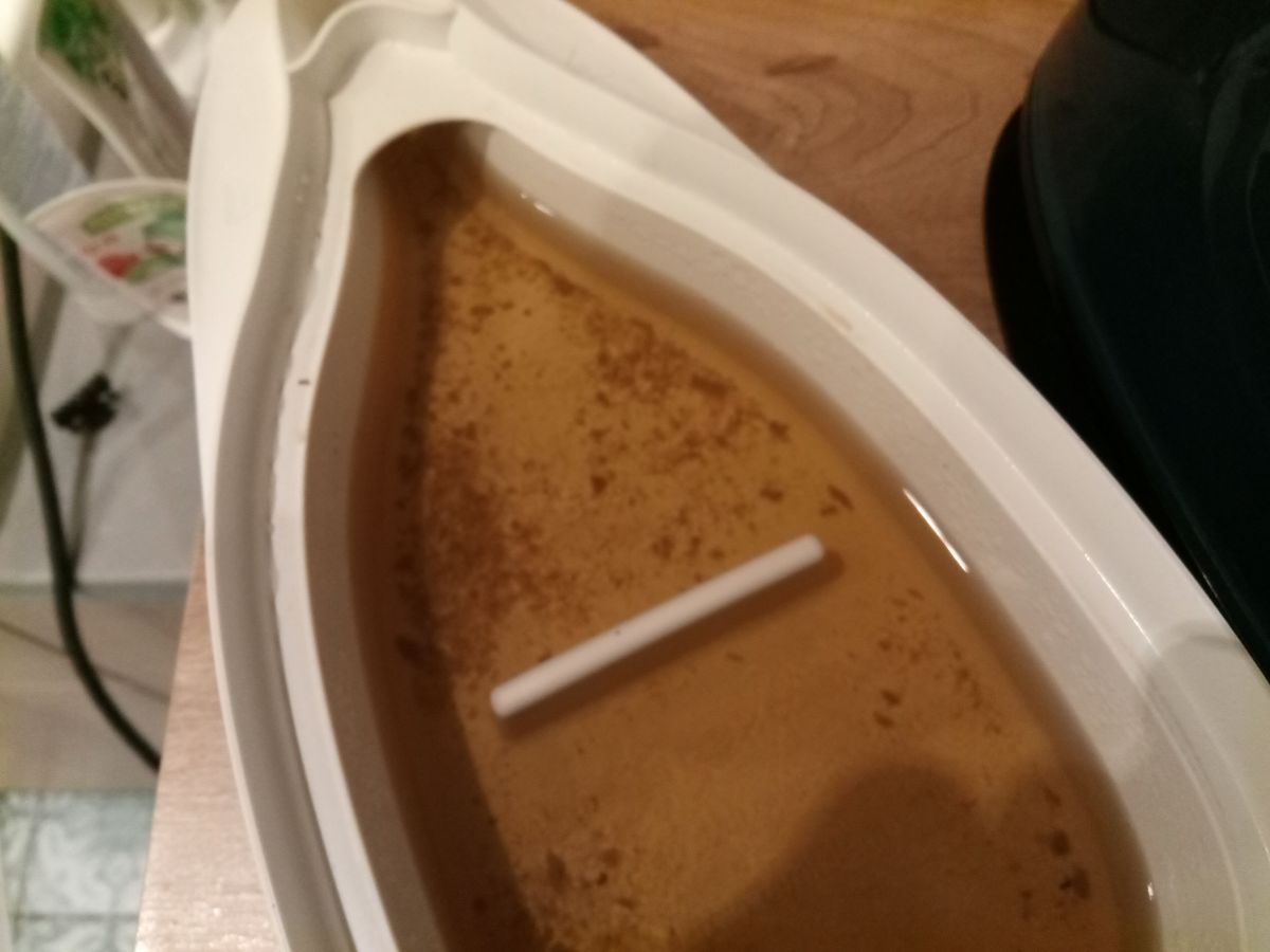

    Jest sukces. Przewód przepchnąłem, wodą i płynem do odkamieniania. W środku nie było kamienia tylko jakieś glony (foto). To chyba wynik używania wody z kranu. Stacja działa, wszystko sprawne. Po zmontowaniu zrobiłem kilka razy odkamienianie (foto). Producent twierdzi, że można używać wody z kranu, ale ten przykład pokazuje, że producentom nie należy ufać. Mam nadzieję, że ten wpis komuś się przyda. Pozdrawiam Was użytkownicy wszelkich sprzętów AGD. Temat zamykam.

    Aktualizacja: po pół roku stacja ponownie zaczęła dawać coraz mniej pary. Okazało się, że znowu to zatkany przewód gumowy łączący bazę z elementem prasującym. Ze środka znów wypchnąłem (pompką do roweru -polecam!) czarne glony. Zero problemu z kamieniem. Wody używałem destylowanej, więc zagadka skąd ten brud.
    W każdym razie gdyby komuś stacja nie dawała pary, to zanim zaczniecie grzebać i szukać problemu gdzie indziej, polecam odłączyć końce przewodu (nie trzeba go całego wypinać) i "przedmuchać". Z bani. Temat ostatecznie do zamknięcia, dziękuję modowi za odblokowanie.
