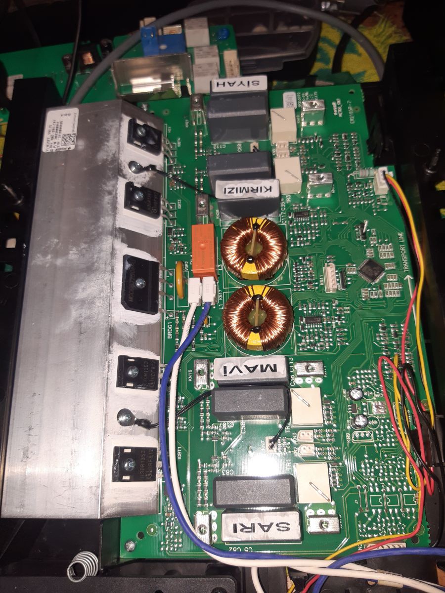

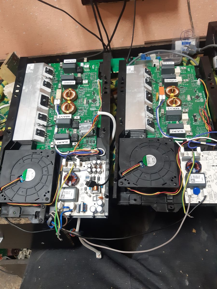

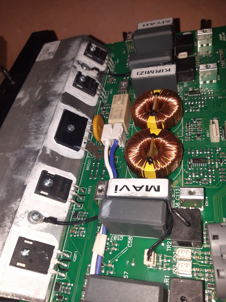

    Tak czy siak większość płyt w fabrykach jest tylko montowana. Ego jak dla mnie lider. Do dziś stosuje najdroższe komponenty w swoich modułach.
    Akurat się składa, że naprawiałem miesiąc temu płytę Miele na ego, która 13 lat temu mój ojciec naprawiał na usterkę zasilacza. Ja naprawiałem moduł mocy padły 2sztuki IXGR32. Wczoraj klientka kupowała u mnie grzałkę do pralki płyta działa jak należy.
    I wolę takiego starego kapcia polecić klientowi, który jest poprawiony i posłuży lata niż jeżeli proponować sklepowe Bek(ł)o.

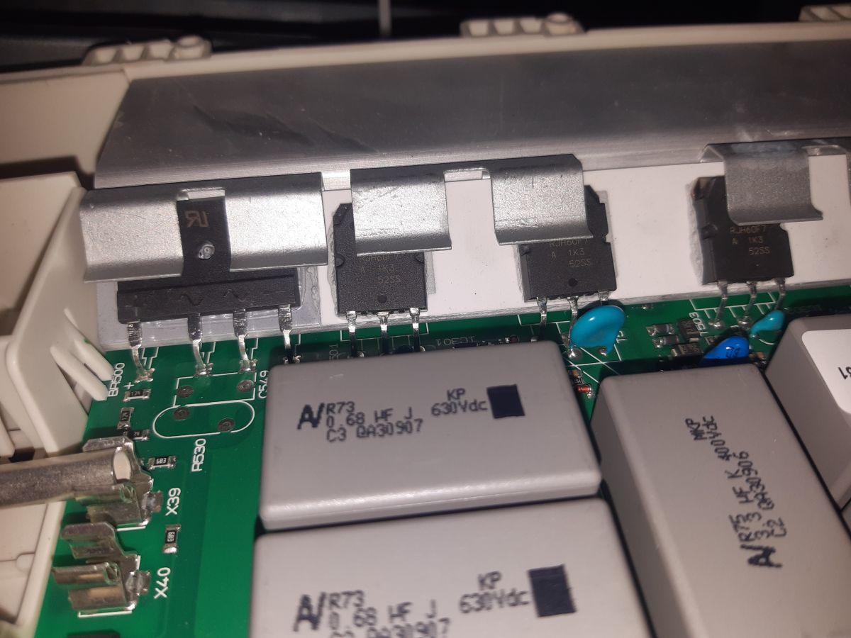

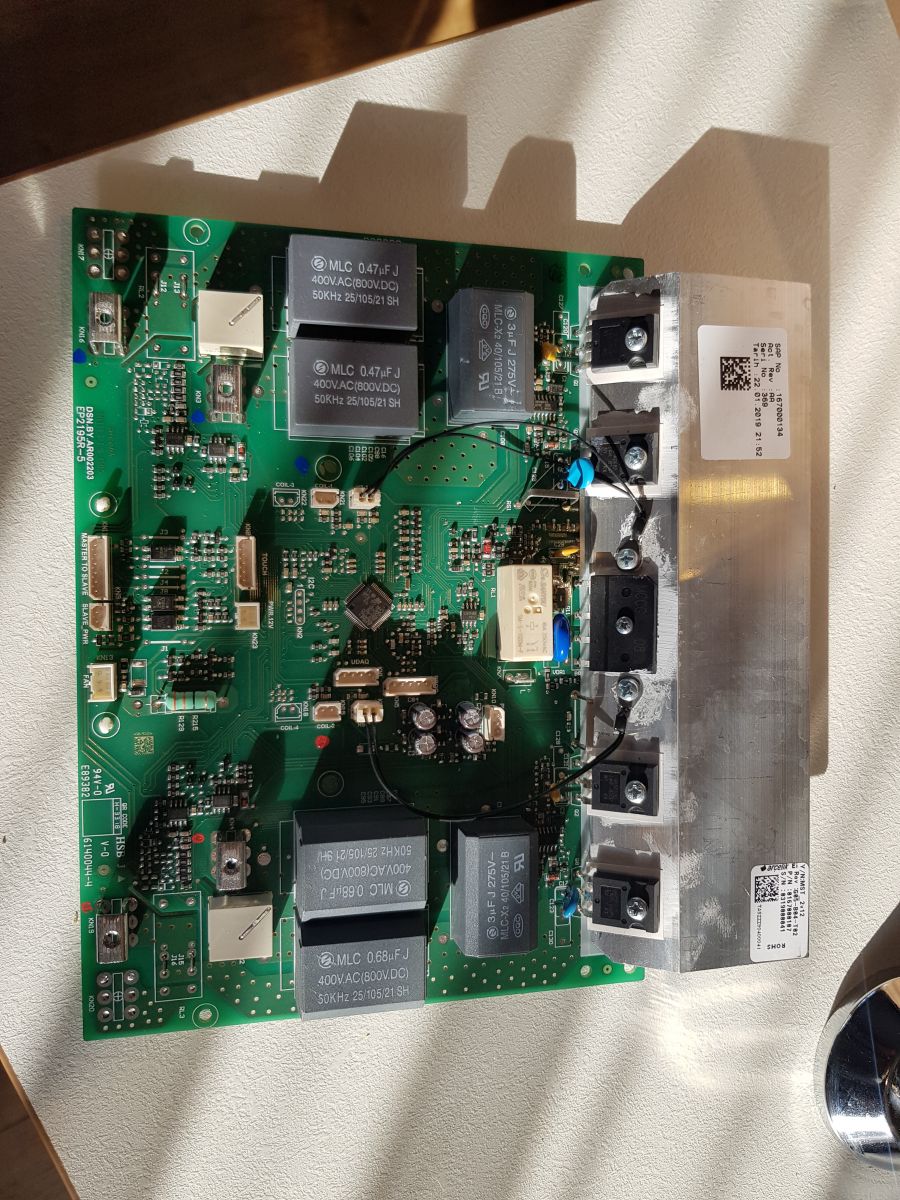

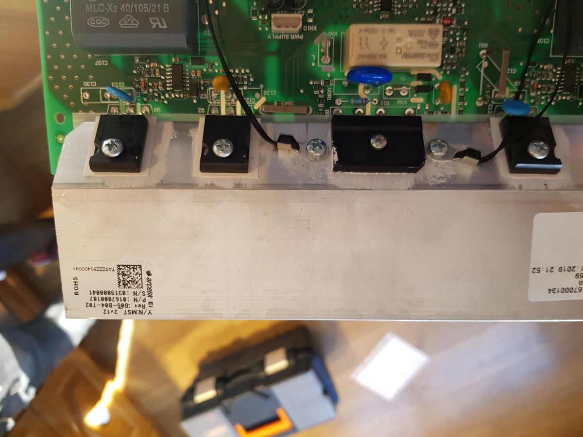

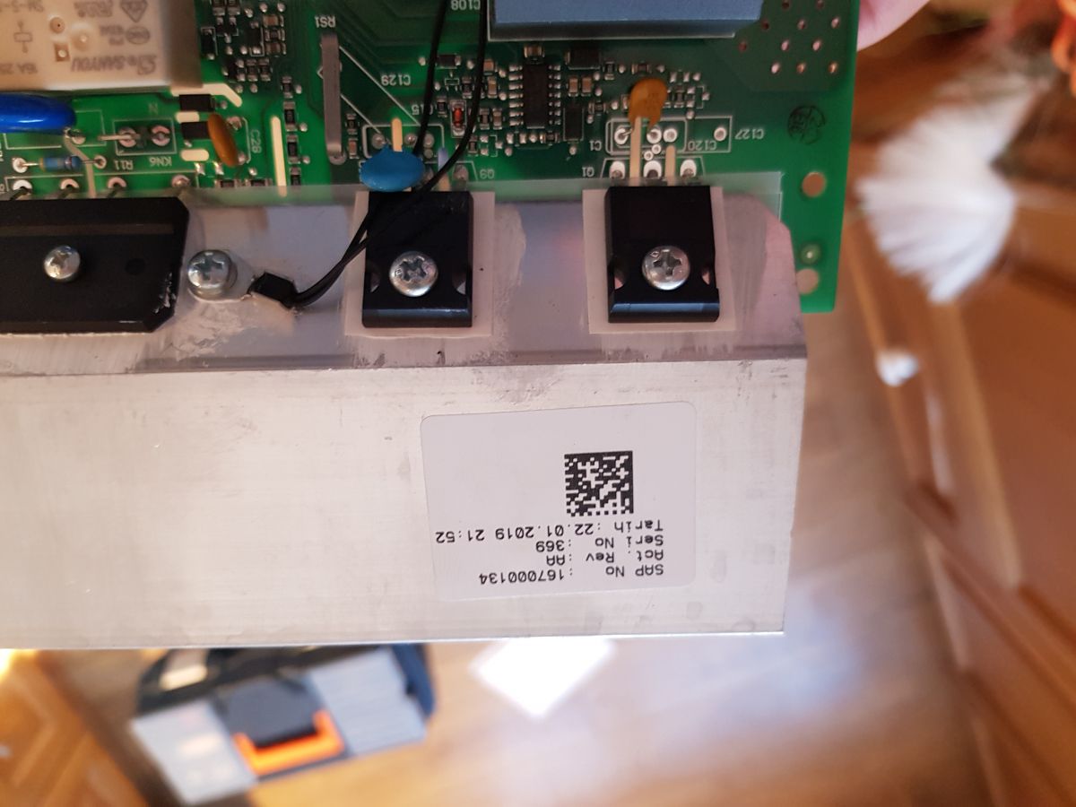

    Masz małe porównanie. Tutaj masz fabrycznie nowe moduły mocy z Beko. Na 1 rzut oka widać jakie jest to tandetne. Kto smaruje tak pastę? Elektrolity typowa china, wentylatory również.
    Czy reklamować nową płytę indukcyjną Beko HII64800 FHT z błędem E1? Czy reklamować nową płytę indukcyjną Beko HII64800 FHT z błędem E1? Czy reklamować nową płytę indukcyjną Beko HII64800 FHT z błędem E1?
    A tutaj ego. Schludnie, profesjonalnie i do rzeczy. Porcelanowe termo pady, markowe elektrolity i podzespoły.
    Pracowałeś w serwisie Miele, a tak naprawdę nie znasz się kompletnie. Potrafisz po kodzie błędu wymienić element na nowy i tyle. Polityka serwisu.
    PS.
    w przeciągu 3 lat każde Beko, które naprawiałem było tak samo wysmarowane pasta po całym module i komponentach aż tłuste od palców w paście...
