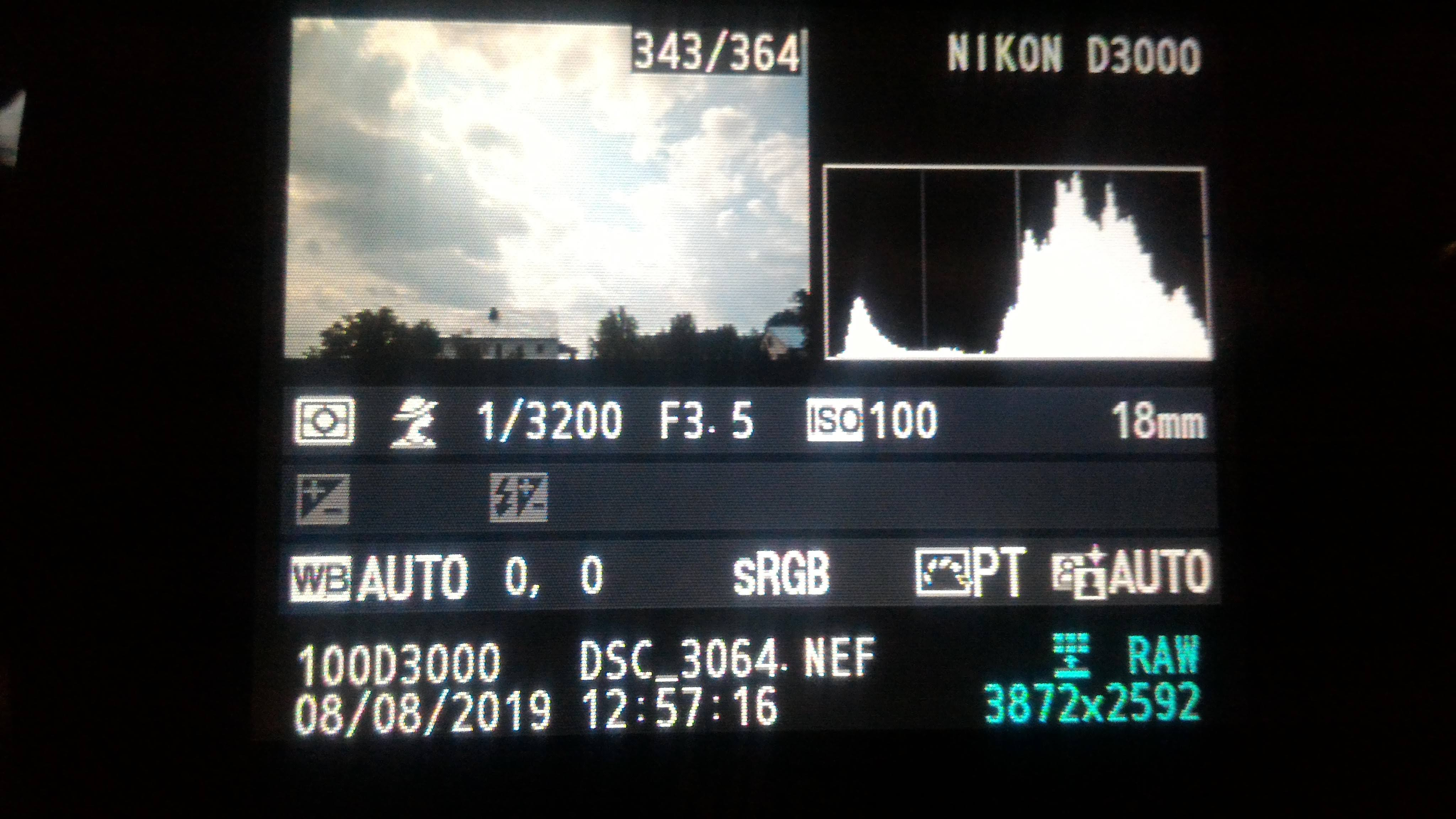

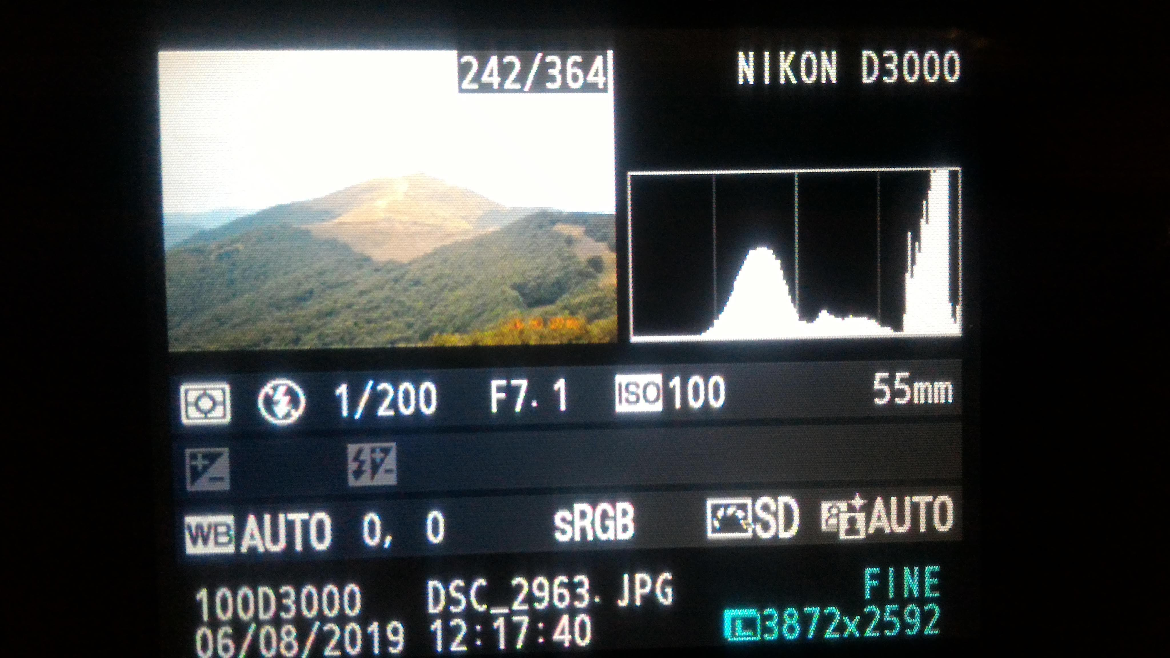

    Problem: Niezależnie od wybranego trybu ( auto, sport, micro ) zdjęcia są prześwietlone, szczególnie chmury, niebo. Wszystko " auto focus", niezależnie od wyboru strefy pomiaru ostrości, ustawień D-lighting on czy off, ISO czy auto czy inne, nie ma znaczenie wszystkie prześwietlone.
    Ale jest wyjątek...na ustawieniach do robienia portretu wszystko wygląda dobrze.
    Inne objawy.. Pomimo wybranej opcji drukowania daty, często ( nie zawsze) aparat robi zdjęcie nie drukując daty.
    Resetowałem wszystkie ustawienia do fabrycznych, robiłem kilka razy "wzorzec do usuwania skaz"...bez różnicy. Używałem też innego obiektywu, bez różnicy.
    Dziękuję za odpowiedzi. Nikon D3000 i AF-S NIKKOR 18-55mm - wszystkie tryby oprócz portretu prześwietlają zdjęcia [img-1] Nikon D3000 i AF-S NIKKOR 18-55mm - wszystkie tryby oprócz portretu prześwietlają zdjęcia

    Żeby coś więcej stwierdzić trzeba zerknąć na exif zdjęcia, czyli jaki czas, przysłona ( może szwankuje w obiektywie przymykanie ), iso, jaki pomiar ustawiony ( matrycowy najlepiej )

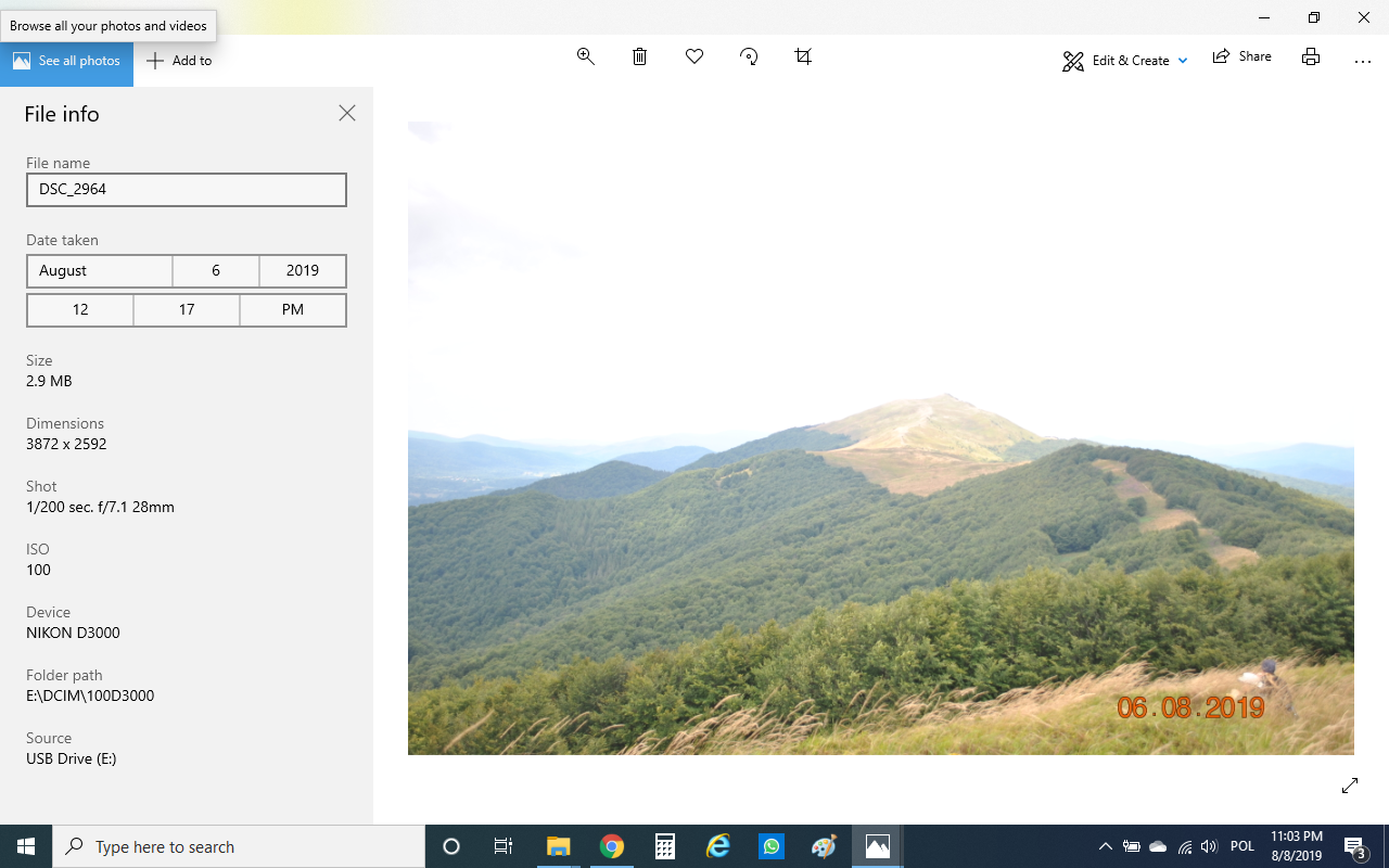

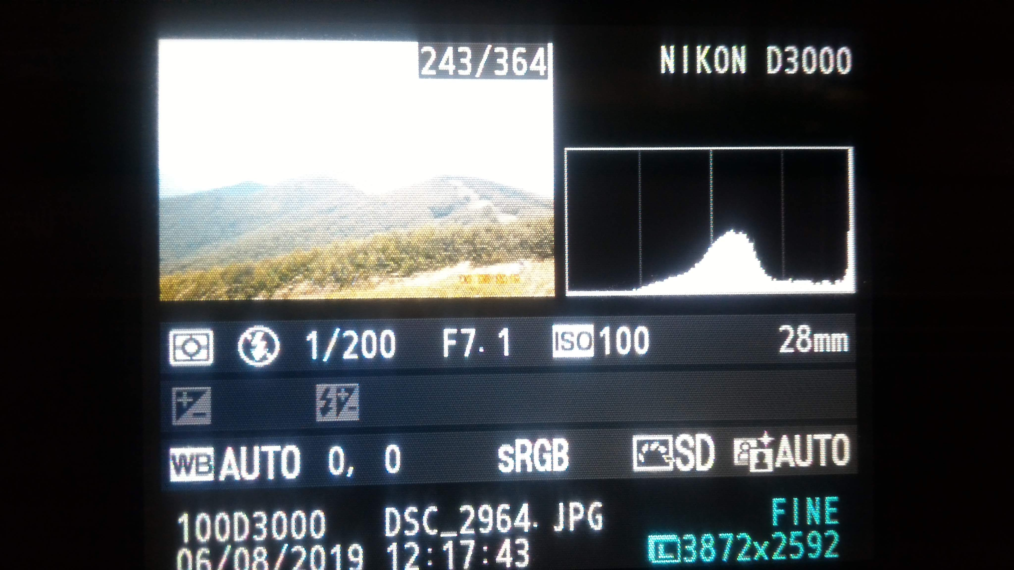

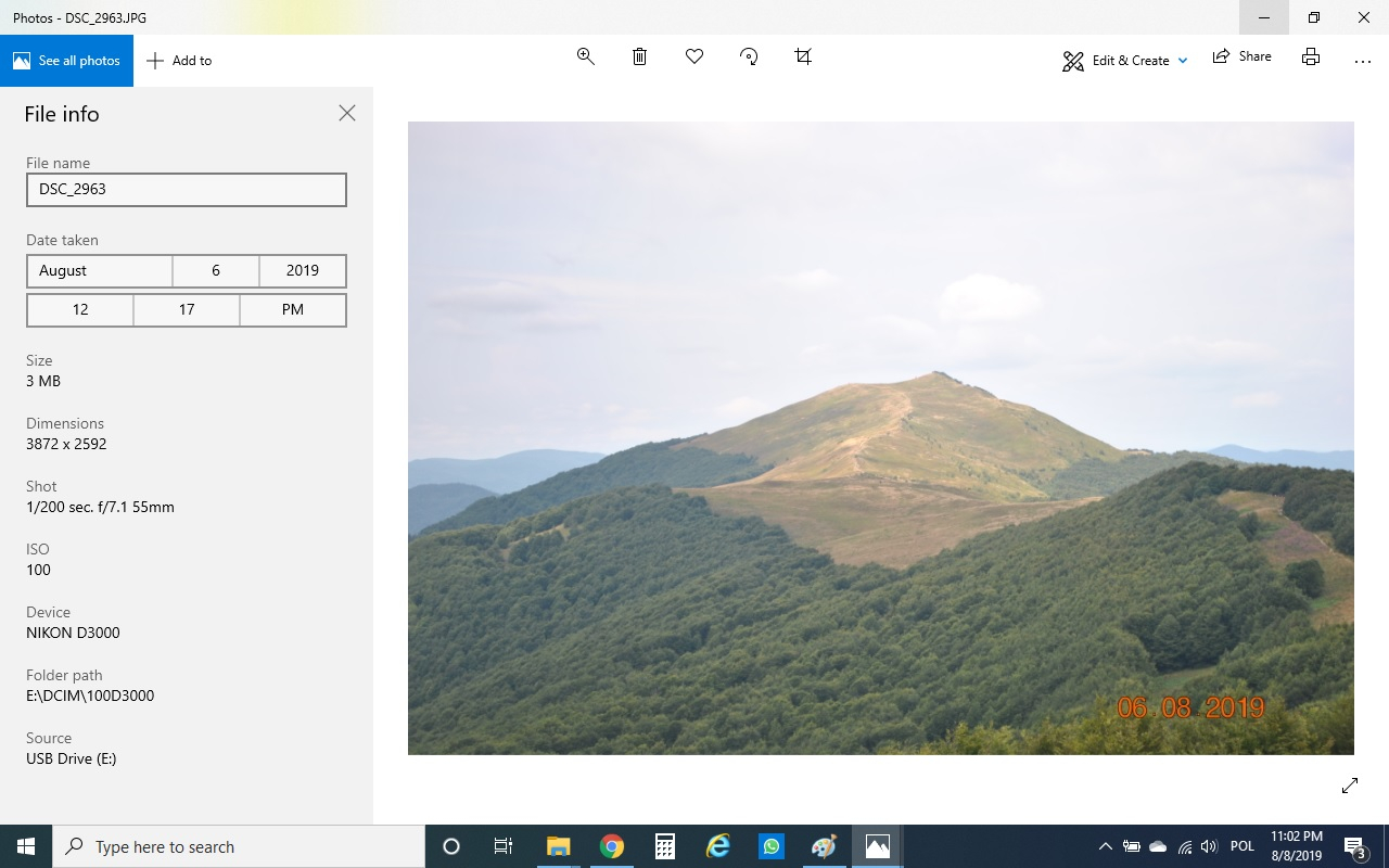

    Oto dwa przykładowe zdjęcia.. Nikon D3000 i AF-S NIKKOR 18-55mm - wszystkie tryby oprócz portretu prześwietlają zdjęcia Nikon D3000 i AF-S NIKKOR 18-55mm - wszystkie tryby oprócz portretu prześwietlają zdjęcia Nikon D3000 i AF-S NIKKOR 18-55mm - wszystkie tryby oprócz portretu prześwietlają zdjęcia Nikon D3000 i AF-S NIKKOR 18-55mm - wszystkie tryby oprócz portretu prześwietlają zdjęcia
    Numery zdjęć pozwolą zidentyfikować dane...
    Przeglądnąłem kilkadziesiąt ostatnio zrobionych zdjęć. Zauważyłem że 99% aparat ustawia ISO 100 (ustawienia ISO auto). Jeśli zdjęcie ma wyższe ISO (np.125 czy 180) to od razu wygląda lepiej. Widzę (na moje skromne doświadczenie) że czas naświetlania jest zbyt duży. Pytanie tylko dlaczego...
    to informacje zdjęcia wcześniejszego.

    Z tego co widzę na szybko to tak jakby przymknięcie przysłony nie dawało rezultatu czyli spora szansa że w obiektywie padło sterowanie przysłoną, zerknij i poruszaj tym bolcem w obiektywie, delikatnie i czy zamyka sie bez oporów przysłona.
    Drugi objaw to coś w aparacie.
    Tak czy siak serwis.
