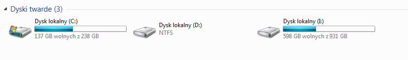

[Rozwiązano] Zmiana litery dysku i usunięcie niedostępnego po szyfrowaniu VeraCrypt

    Czy przeczytałeś ze zrozumieniem opis zasady działania i wszystkich funkcji programu VeraCrypt?
    Podejrzewam, że nie. W skrócie, dysk D to twój fizyczny dysk, dysk I to dysk logiczny zaszyfrowany VeraCryptem.
    Usunięcie któregokolwiek oznacza praktycznie nieodwracalną utratę danych!
    Dla własnego dobra opuść lepiej zarządzanie dyskami.

    aj123 napisał:
    Jak mogę usunąć ten dysk D
    Niczego nie należy/ nie ma potrzeby usuwać.
    aj123 napisał:
    Patrzyłem tam. Jak to zmienić?
    Zasadniczo PPM na dysku D i opcja zmień literę dysku lub ścieżkę (czy jakoś w zależności od systemu) i zmieniamy z D na inną, później zmiana z I na D na kolejnym dysku.

✨ Użytkownik ma problem z dyskami twardymi w laptopie po szyfrowaniu za pomocą VeraCrypt. Po podłączeniu drugiego dysku, jego litera zmieniła się na I, a dysk D stał się niedostępny. Użytkownik poszukuje sposobu na usunięcie dysku D i przywrócenie litery D dla drugiego dysku. Odpowiedzi sugerują, aby nie usuwać dysku D, ponieważ może to prowadzić do utraty danych. Zamiast tego, zaleca się zmianę litery dysku D w zarządzaniu dyskami, co umożliwi przywrócenie litery D dla zaszyfrowanego dysku. Użytkownik odkrył, że można usunąć literę niedostępnego dysku, co pozwoli na ponowne przypisanie litery D.
