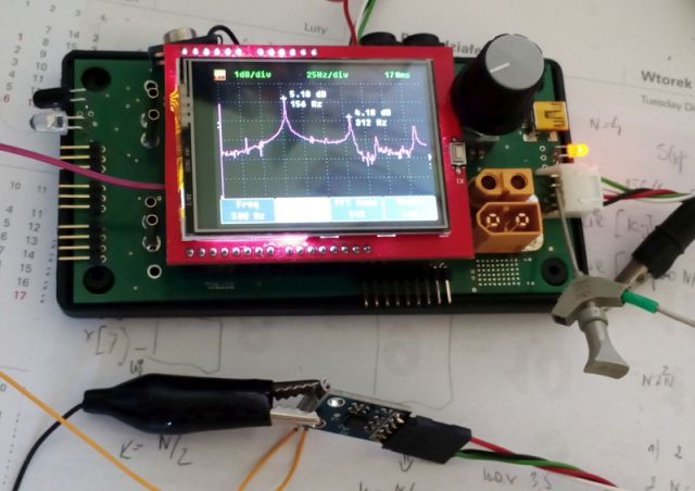

    Dłubię sobie projekt miernika-testera na STM32 z wyświetlaczem TFT 320x240. Do tej pory używałem wyświetlacza 2,5" ze sterownikiem ILI9341 i magistralą 8-bitową i działało to całkiem nieźle.

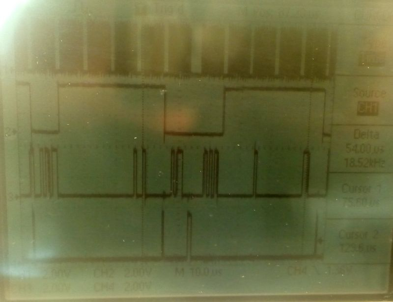

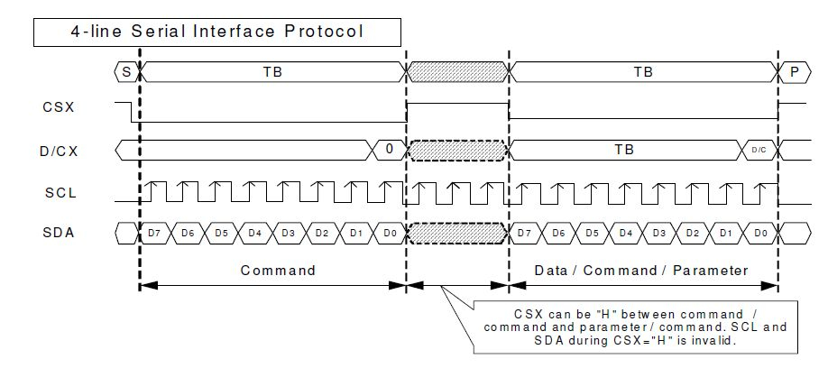

    Zapisanie komendy + danych powinno odbywać się przy niezakłóconym niskim stanie CS, a u Ciebie CS zmienia stan.
    Tak, zmienia. Spróbuję nie zmieniać, ale w dokumentacji ILI9341 jest taki obrazek, z którego wynika że CS może być ustawiany pomiędzy poleceniem a danymi lub parametrem.
    Obsługa wyświetlacza 2.8inch RPi LCD (A), 320×240 z Waveshare
    Przerobiłem sterowanie linią CS tak że jest na zewnątrz polecenia. Tak to wygląda na oscyloskopie. Przepraszam za słabą jakość zdjęcia, padło mi podświetlanie i doświetlam z boku. Na górze jest CLK, poniżej RS (L=polecenie, H=dane), poniżej MOSI, na dole CS.
    Pierwsze polecenie jest 4-parametrowe, potem bezparametrowe, potem znów 4-parametrowe. Nie wiem co to dokładnie za polecenia, po prostu fragment rysowania ekranu. Tak więc wyrzucenie machania CS pomiędzy poleceniem i danymi nie pomogło. Ekran nadal jest biały.

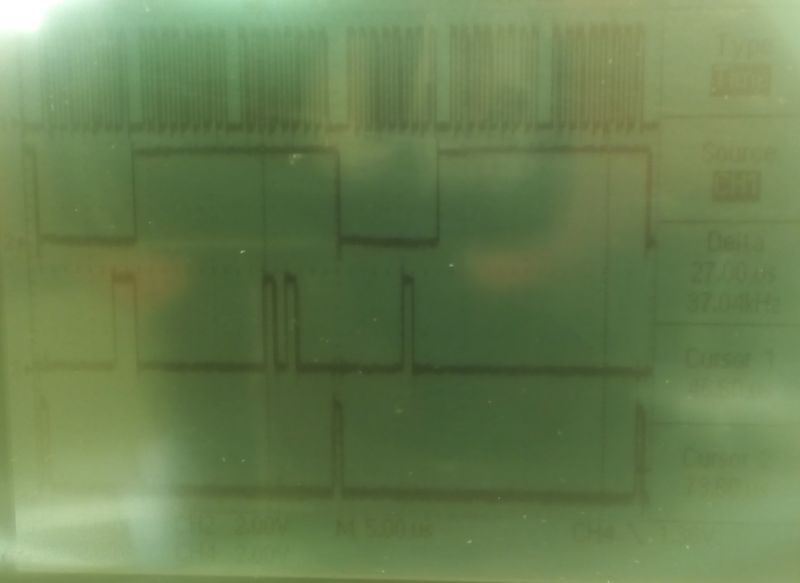

    Wziąłem z biblioteki UTFT procedurę inicjalizacyjną dla HX8347 oraz funkcję SetXY. Według biblioteki poszczególne wyświetlacze różnią się tylko tymi dwoma fragmentami kodu. Ten chipset ma funkcję podającą polecenie + 16-bitowe dane, najpierw starszą część, potem młodszą. Napisałem taką funkcję i odpaliłem to ale wyświetlacz też nie rusza.
    Strasznie słabo widać ale na ekranie są 2 polecenia. Pierwsze o numerze 0x03 z parametrami 0x00 i 0x28, drugie polecenie 0x04 z parametrami 0x00 i 0x00.
    Na ekranie nic nie drgnęło.
    Zacząłem głębiej porównywać polecenia obu chipsetów (HX8347 i ILI9341) i okazuje się że znacznie więcej poleceń jest innych. Więc powyższa prosta próba nie ma szansy zadziałać.

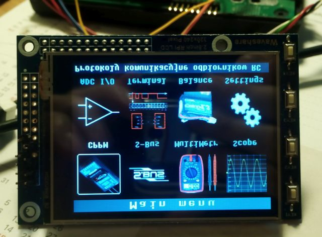

    Udało mi się zmniejszyć prędkość, dzięki oscitest za sugestię!
    Na karcie z image był plik config.txt a w nim dwie sąsiednie linijki
    dtoverlay=waveshare32b:rotate=270
    #dtoverlay=ads7846,cs=1,penirq=17,penirq_pull=2,speed=1000000,keep_vref_on=1,swapxy=0,pmax=255,xohms=60,xmin=200,xmax=3900,ymin=200,ymax=3900
    Pierwsza wyglądała na konfigurację wyświetlacza typu Waveshare32B a druga zakomentowana dotyczy sterownika panelu dotykowego siedzącego na tym samym SPI. Skoro dla sterownika panelu można ustawić prędkość to do linii z wyświetlaczem dodałem ",speed=4000000" i zadziałało. Teraz klon saleale łyknął dane i zgadzają się z tym co fragmentarycznie udało mi się zdekodować ręcznie na oscyloskopie. Wtedy część danych zgubiłem i nie miałem na podglądzie linii RS ale teraz wszystko jest już złapane w pliku https://pitlab.pl/misc/lcd/RPI_2.8_SPI_CE5_SCK3_MOSI0_RS2.zip
    Tak jak sugeruje nazwa pliku linia CE wyświetlacza jest na kanale 5, SCK na 3, MOSI na 0, RS jest na 2 a na 7 jest CS panela dotykowego. Plik jest w formacie saleale logic. Program do pobrania z sieci.
    Siadam do zakodowania tego i zobaczymy czy ruszy.
    Wieczorem wklepałem zdjęte dane do programu i ... ruszyło :-)
    Trzeba jeszcze poprawić kilka szczegółów bo obraz jest odwrócony i literki są pisane od tyłu, ale to już drobiazg.
    Okazuje się że to jednak jest ILI9341 albo co najwyżej coś z rodziny, tyle że kilka pierwszych poleceń konfiguracji nie jest opisanych w dokumentacji stad początkowa konsternacja.
