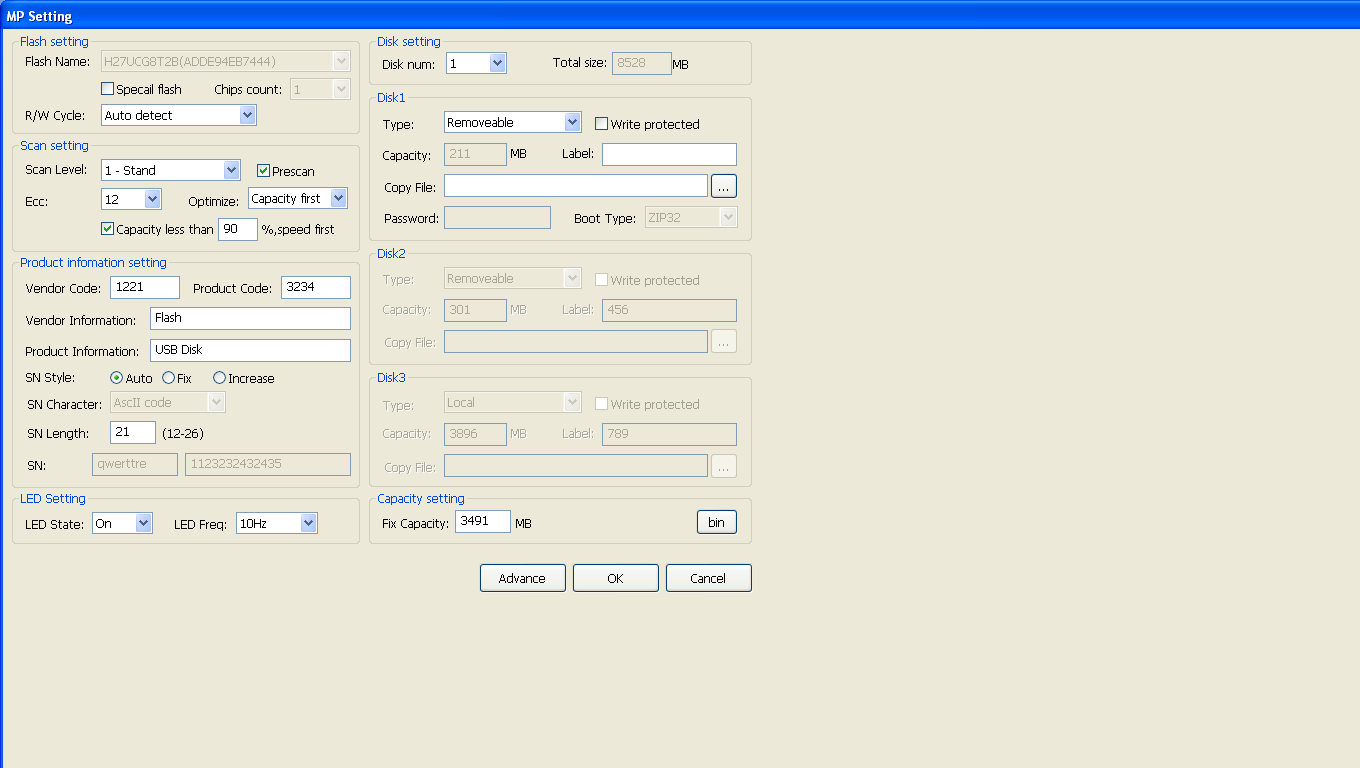

    Czy dobrze zrobiłem że w opcji Capacity settings
    Jak naprawić pendrive MW8289 po zmniejszeniu pojemności do 8MB?
    wpisałem 3491 MB czyli oryginalną pojemność co miał 3,41 MB?
    Czy zaznaczyć opcję [b]Specail flash[b/]?
    Jeśli tak to który model trzeba wybrać?

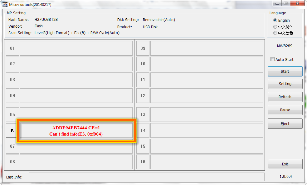

    Co oznacza
    Can't find info(E3,0xf004)

  • #2 18111993
    melanchel
    Posty: 1306
    Pomógł: 154
    Ocena: 375
    ChipGenius i Flash Drive Info Extractor pokazuje pamięć?

  • #5 18112776
    Daniel2019
    Użytkownik obserwowany
    Posty: 15
    Ocena: 2
    Trzeba było zostawić domyślny vendor code i product code mimo że ten pandrajw miał inny
  • #6 18113049
    melanchel
    Posty: 1306
    Pomógł: 154
    Ocena: 375
    Ameco MW8289 Utools v1.0.1.2_140613(V2D) dał radę i pokaż to co widzi Flash Drive Information Extractor.
