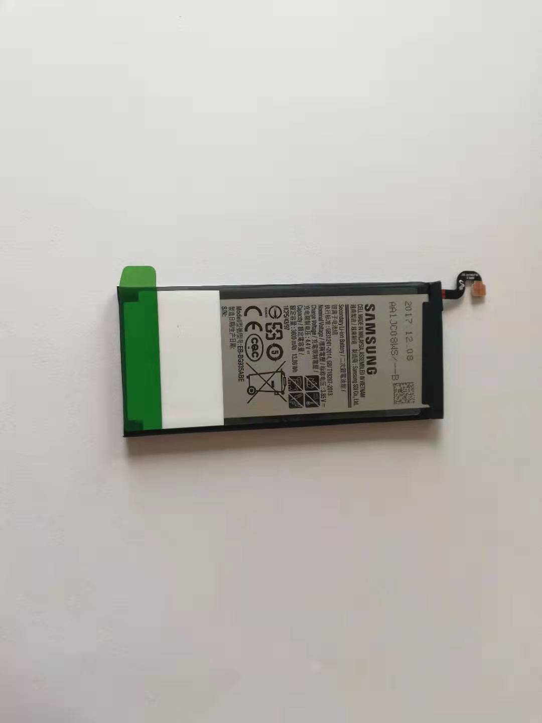

    Witam, jak wiadomo od zawsze na rynku jest masa podróbek baterii szczególnie od samsunga, posiadam 3 sztuki od S7 EDGE i zastanawiam się czy wzrokowo idzie stwierdzić która podróbka która oryginał ?
    1 2 3
    Samsung galaxy S7 EDGE - Identyfikacja oryginalnej baterii Samsung galaxy S7 EDGE - Identyfikacja oryginalnej baterii
    #2 18112319
    tino2003
    Admin grupy GSM
    Posty: 23684
    Pomógł: 1971
    Ocena: 2081
    2 na bank oryginał gdyż wczoraj taką wyciągałem. 3 może też, natomiast 1 wygląda na podróbkę.

    Trafnie ! Ale tak na poważnie może Ty wiesz gdzie kupić 100% oryginał ?? Bo własnie nr. 2 to jest oryginał wyjęty z mojego tel. (pojemność spadła do 2800), nr. 3 kupiłem jako "wyjęta z nowego" telefonu i niby oryginał, ale jej pojemność nie przekracza 3000mAh, natomiast nr. 1 kupiłem jako nowy oryginał, może i nowa jest ale pojemność też nie przekracza 3000mAh...

    Tylko 2 jest oryginalna. 1 i 3 to kopie.

    Masz zdjęcia oryginału i sobie porównaj :)

    Tutaj fotki z magboss, jednak małe różnice są, pytanie, czy Twoja to na 100% oryginał :) wyglądają identycznie, skąd masz taką "świeżynke" ?

    Fotki z magboss pokazują oryginalną baterię.
    Tak, 100%.

    Mam autoryzowany serwis Samsunga i części kupuje bezpośrednio od producenta.

    Nowego, nie ma szans. Pamiętaj, że ktoś musi kupić taką baterię, później ją sprzedać z zyskiem jakieś hurtowni, która to sprzeda ją z zyskiem jakiemuś drobnemu sprzedawcy (magboss w porównaniu z nimi to właśnie taki mały sprzedawca), który natomiast sprzeda ją Tobie. Koszt nowej oryginalnej baterii na bank wyniesie powyżej 100zł.
    Jak chcesz to zrób zdjęcie w wysokiej rozdzielczości tego kodu QR na górze baterii i Ci powiem czy to oryginał.
