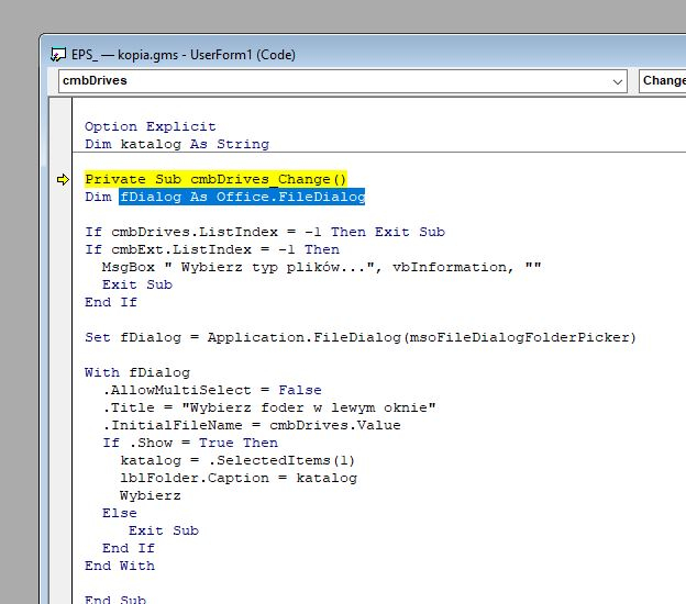

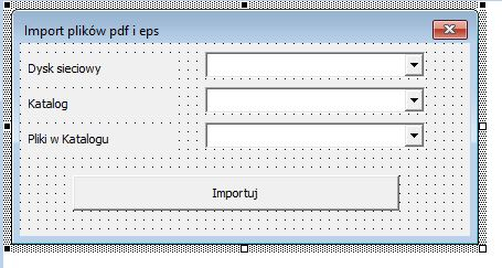

    Szukam pomocy w napisaniu do Corela 2018 kodu VBA w którym będę mógł wybrać z określonej lokalizacji plik pdf lub eps,
    Jak napisać kod VBA w Corel 2018 do importu plików pdf/eps z wyborem lokalizacji?
    a jaśniej:

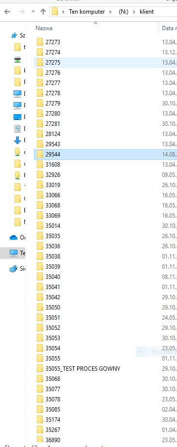

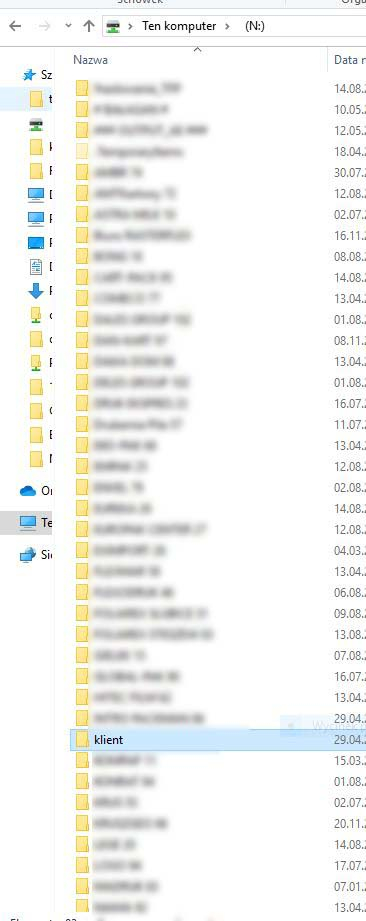

    z listy 'Dysk sieciowy' wybieram zmapowany dysk sieciowy.
    W tym przykładzie N:\

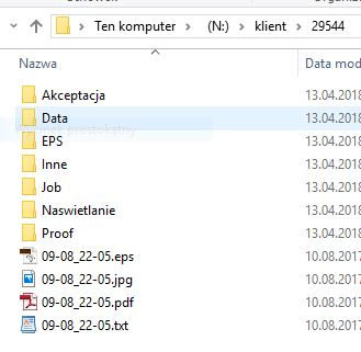

    z listy 'Katalog' wybieram katalog jeden z katalogów istniejących w danej lokalizacji sieciowej.
    W tym przykładzie 29544
    z listy 'Plik w Katalogu' wybieram plik pdf lub eps (tytaj chciałbym aby pokazały się tylko pliki typy pdf lub eps.

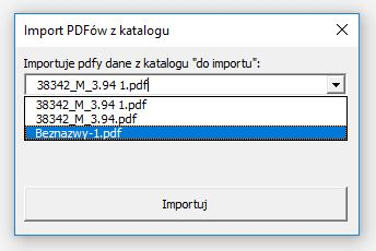

    Znalazłem w sieci podobny kod, ale w nim jest dostępna tylko określona lokalizacja. Nie ma wybory różnych katalogów.
    Kod: VBScript
    Zaloguj się, aby zobaczyć kod
    tak wygląda okno z listą plików istniejących w danej lokalizacji
    POMOŻECIE? :-)

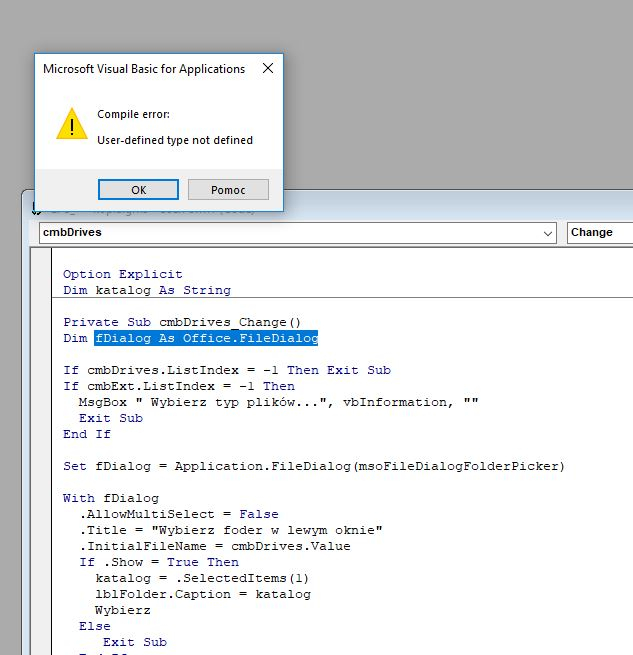

    No i w Corelu nie jest już tak miło.
    Podejrzewam, że nie jest to trudne, ale na moim poziomie wiedzy o VBA jest to zbyt skomplikowane.
    Wybór plików działa, ale po wybraniu dysku pojawia się następujący komunikat

    No tak, racja, odwołanie do komponentu Office... Ale jeśli Initialize przechodzi bez błędu, to spróbuj:
    Dim fDialog As Object 'Office.FileDialog
    Set fDialog = CreateObject("Scripting.FileSystemObject")

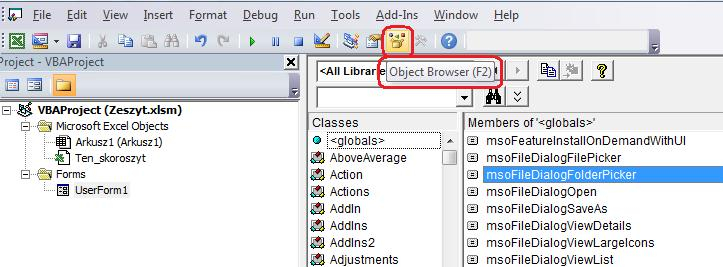

    Być może będzie trzeba poszukać odpowiednika 'msoFileDialogFolderPicker' w Corelu. Klawisz [F2] w edytorze VB.
    Tak to wygląda w Office
