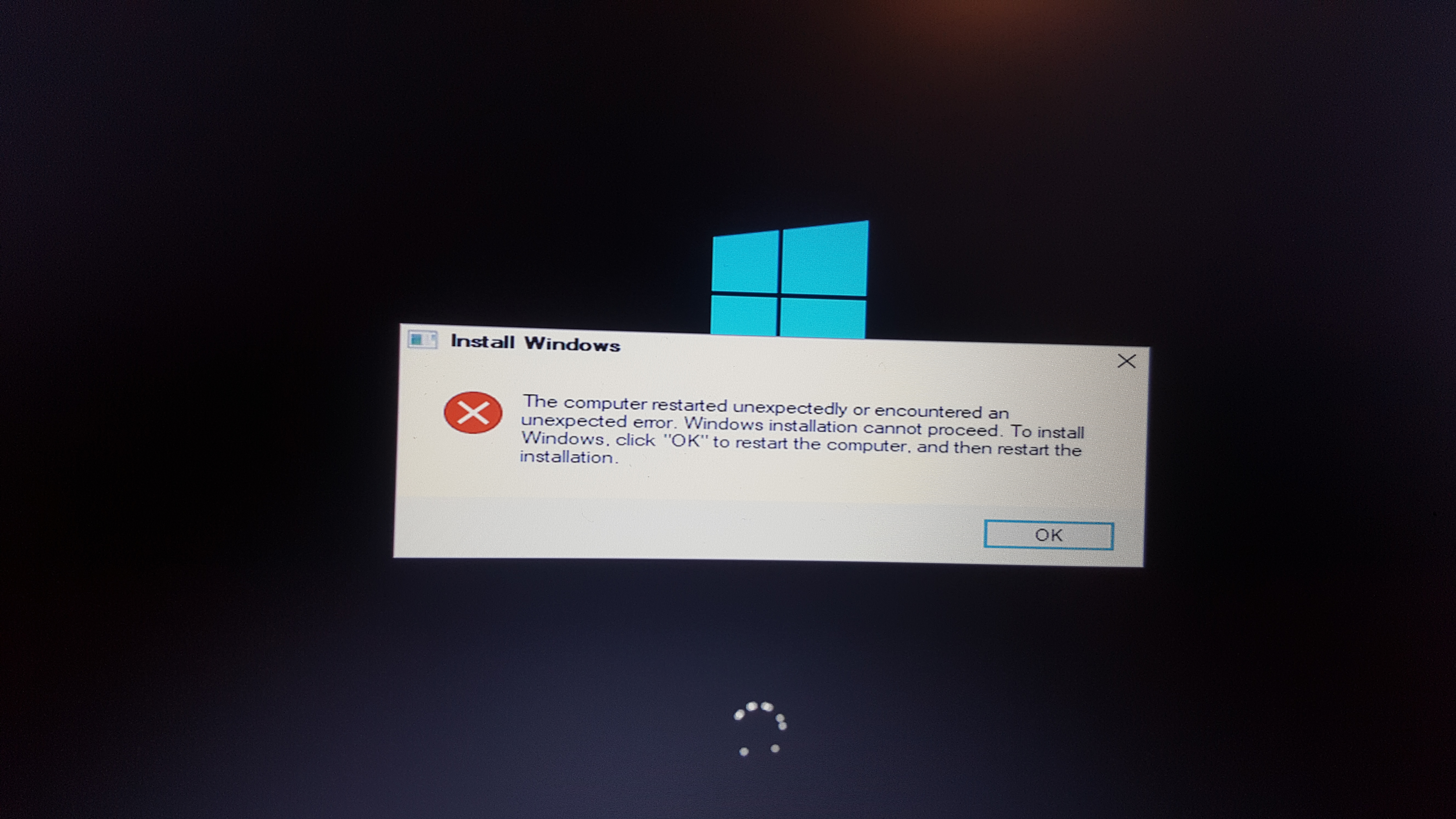

    Podczas instalacji Windowsa wyskoczył błąd, skrót shift+ f10 nie działa, za poprawną diagnozę i nakierowanie mogę nawet zapłacić przelewem.

    Lenovo ideapad 330 i7 gtx 1050 win 10 z penrive od kolegi gdy instalowany był Windows zatrzymał się w połowie i przestał się instalować komputer kupiony z outletu

    Pobierz ISO ze strony Microsoftu i za pomocą np. rufusa wrzuć na pendrive. Zabootuj laptopa z tego pendrive i zainstaluj. Pendrive od kolegi może być uszkodzony, albo jakaś stara wersja. Najlepiej przygotuj go samodzielnie. Zależy Ci na danych czy możesz je wyrzucić? Laptop może mieć uszkodzony dysk twardy, ale nie ma co stawiać przedwczesnej diagnozy.

    zrobilem to teraz nie czyta mi wg zadnego usb w biosie ... to moze byc cos z plyta

    Nie, to na 99% nie wina płyty, najprawdopodobniej źle przygotowany pendrive. Zobacz czy ten pendrive zadziała na innym urządzeniu. Możesz także wejść w BIOS laptopa i wyłączyć Fast Boot. Wcześniej zabootowałeś laptopa z pendrive to bootowanie z nośników USB powinno być włączone. Ewentualnie można wyłączyć Secure Boot, ale to nie powinno być problemem.
