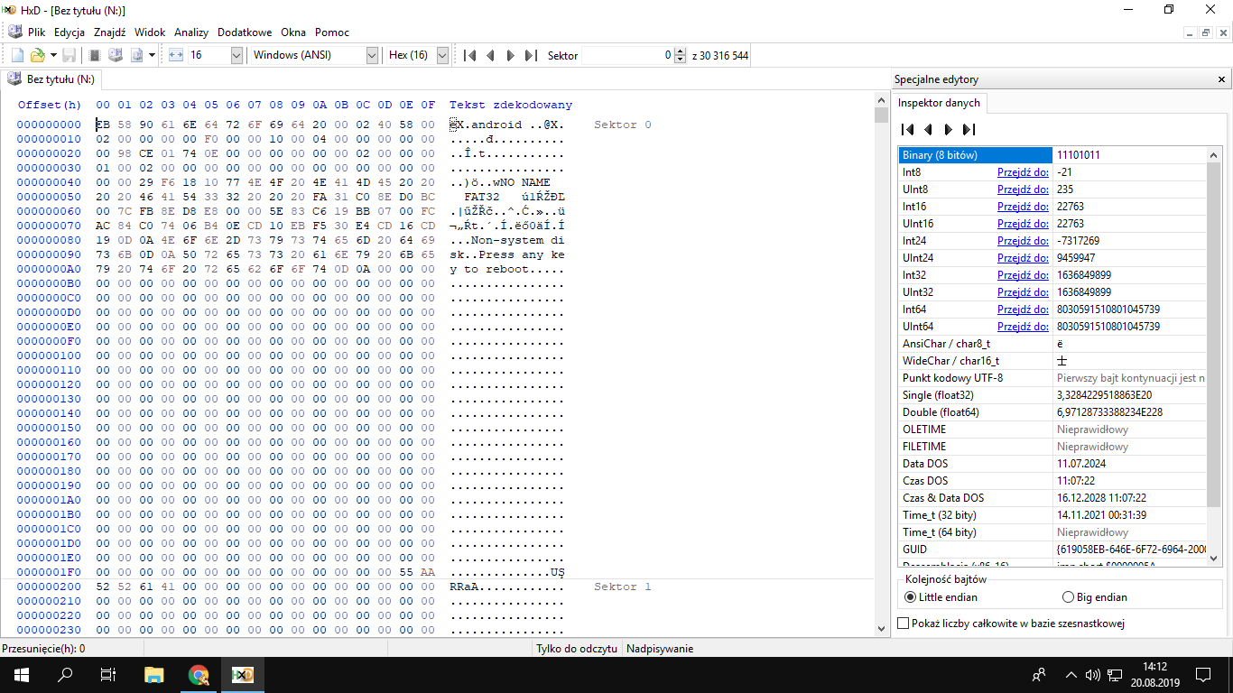

    Jak wygląda zawartość HEX tej karty?

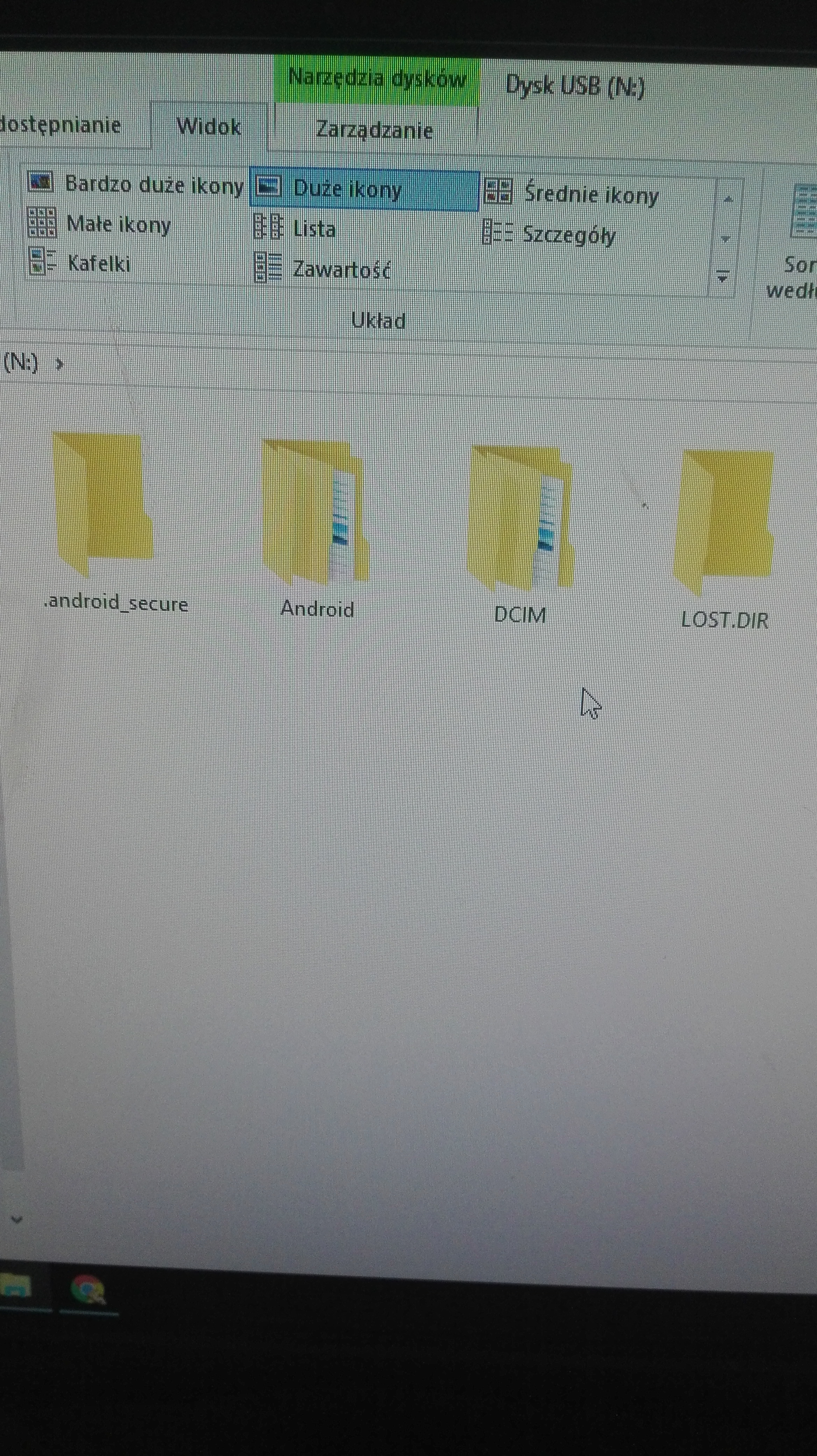

    Wszystkie foldery oprócz Android są puste
    Pamięć karty 14,4 GB wolnych z 14,4 GB

    Dokładnie, jak wygląda dalsza zawartość karty? Są tam jakiekolwiek wartości inne od zera?
    Kilka tylko

    No to niestety ale niczego z niej nie odzyskasz.

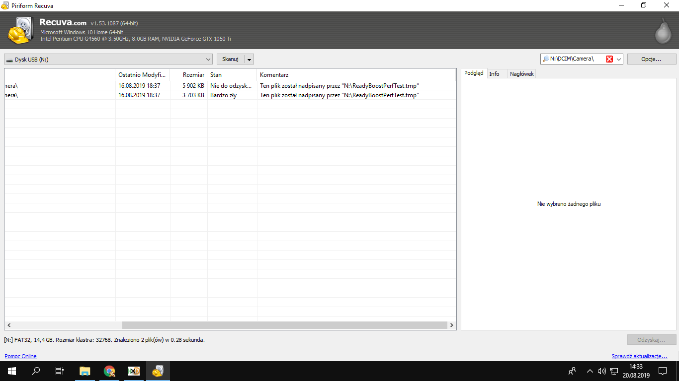

    Bez wykonania testu karty nikt ci nie odpowie, czy ta jest uszkodzona.Sprawdź kartę za pomocą H2Testw (cała karta zostanie nadpisana).
    Co do przyczyny wyczyszczenia zawartości, też ci raczej nikt nie odpowie. Aktualizacja systemu w telefonie? Ktoś wymusił procedurę? Nie pożyczałeś telefonu ani karty nikomu?

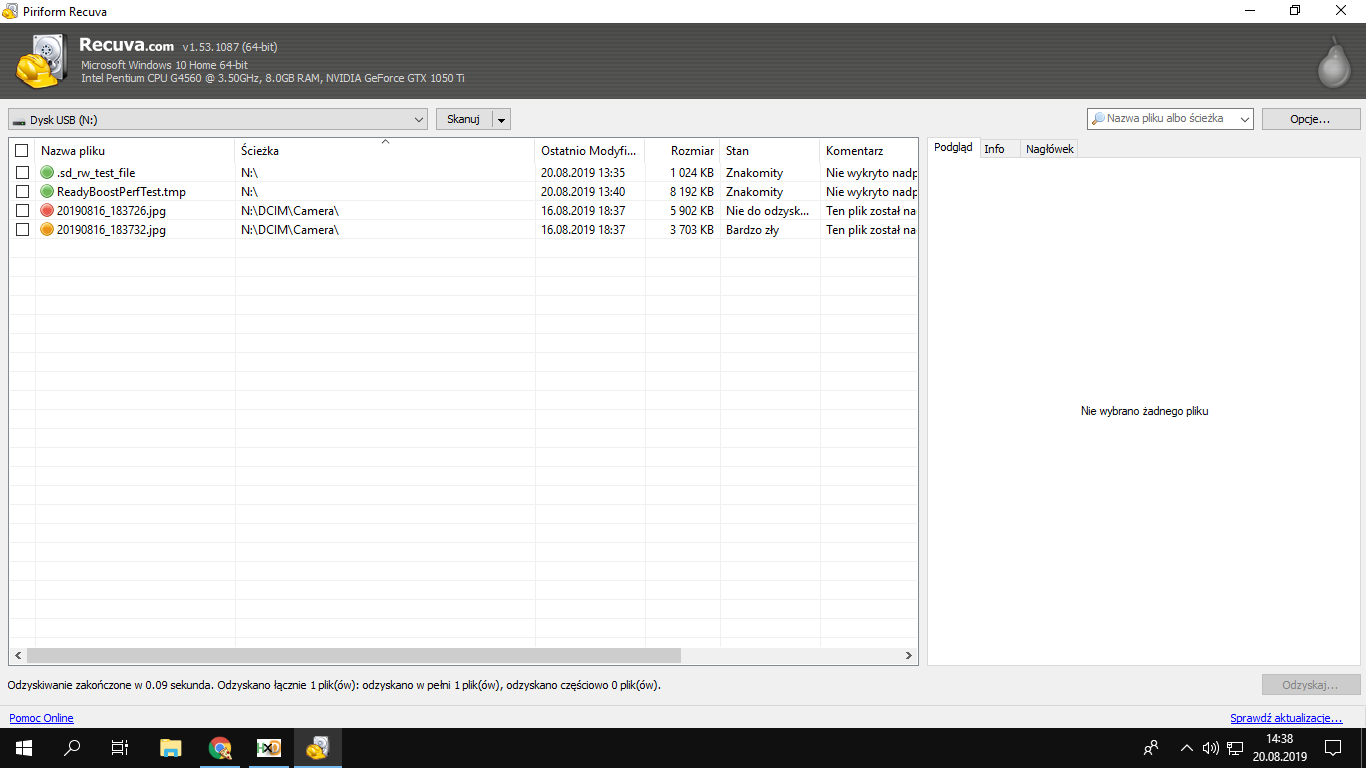

    Odzyskiwanie zdjęć z wyczyszczonej karty SD SanDisk 32 Gb - jak?
    Jedyne co program wykrywa
    Czy jeśli zrobię formata i spróbuje jeszcze raz odzyskać to może się udać?

    Co ma się udać jak karta jest wypełniona zerami? Danych tam nie ma. Formatowanie nie pomaga w odzyskiwaniu danych, wręcz przeciwnie.
    Napisałem, że przy teście karta zostanie nadpisana na wypadek, gdyby ktoś trafił na ten temat i chciał wykonać taki test i aby później nie był zdziwiony, że z karty zniknęła zawartość. Test ma na celu sprawdzić czy twoja karta pozwala na prawidłową pracę (pytałeś, czy jest sprawna).
