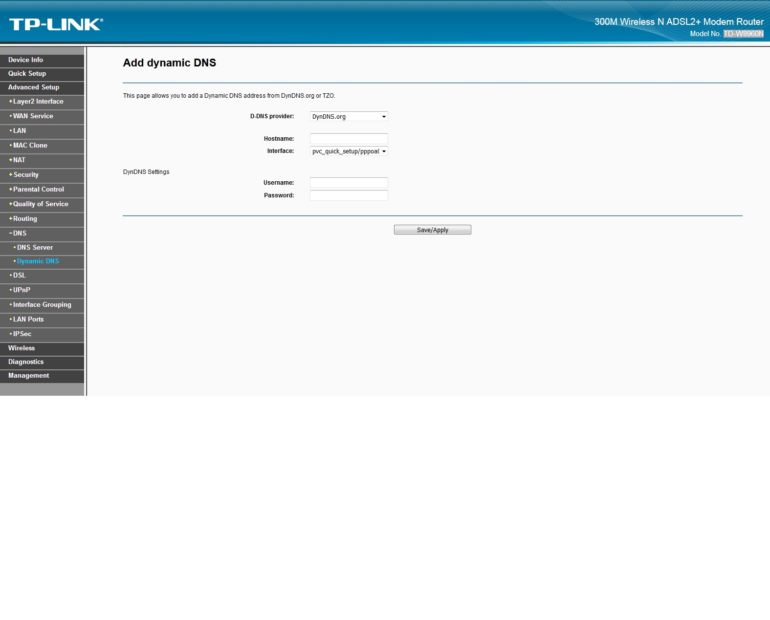

    Posiadam zestaw do monitoringu z rejestratorem BCS 0804LE-AS i chciałbym podłączyć pod internet, aby mieć zdalny dostęp, problem zaczął się przy konfiguracji routera. Internet jaki posiadam to Neostrada czyli zmienne IP. Zarejestrowałem się www.no-ip.com i założyłem host.
    Problem mam przy wpisaniu tego do routera, ponieważ nie ma do wyboru dostawcy no-ip.com jest do wyboru tylko DynDNS.org lub TZO
    Jak skonfigurować DDNS z no-ip.com na routerze tp-link TD-W8960N?
    Proszę o informację co z tym zrobić, czy muszę wymienić router na inny który ma opcję wyboru no-ip ??
  • #2 18125131
    dt1
    Admin grupy komputery
    Posty: 48236
    Pomógł: 7314
    Ocena: 8285
    Witaj. Albo musisz skorzystać z dyndns, albo z tzo, albo wymienić router na inny, albo zobaczyć, czy na rejestratorze nie ma funkcji ddns obsługującej no-ip. Jeśli masz działający w tej sieci przez całą dobę jakiś komputer to możesz też na tym komputerze zainstalować oprogramowanie do aktualizacji adresu ddns.

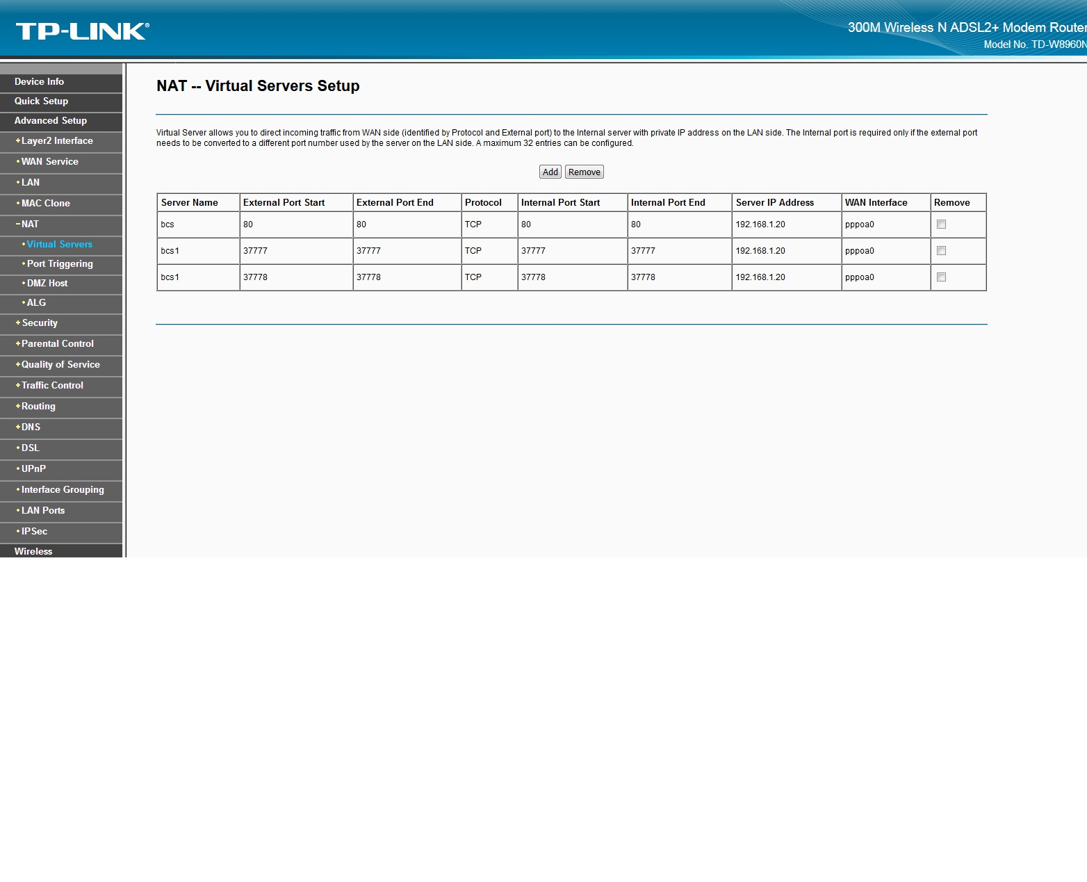

    jimasek napisał:
    A co z przekierowaniem portów? Wiesz co to i jak należy to skonfigurować na routerze mając na uwadze porty z rejestratora? Sprawdź też czy twój rejestrator nie posiada funkcji p2p bo jest to o wiele bardziej bezpieczne podglądanie z zewnątrz niż przekierowanie portów.
    Rejestrator nie posiada funkcji P2P, wszystkie ustawienia robiłem wg tej instrukcji
    Link
    Takie mam ustawienia w routerze
    KOCUREK1970 napisał:
    btl5 napisał:
    jak mam wifi w telefonie (czyli jestem podpięty do tej samej sieci co rejestrator to działa) , ale jak już nie ma wifi to nie działa.
    A z jakiego innego netu próbujesz się wbić na rejestrator?
    Próbuje podłączyć się z telefonu pod rejestrator (przez aplikację BCS Viewer Lite)
    Koledzy jakieś pomysły jak to ustawić ?? Co ewentualnie zmienić ???
