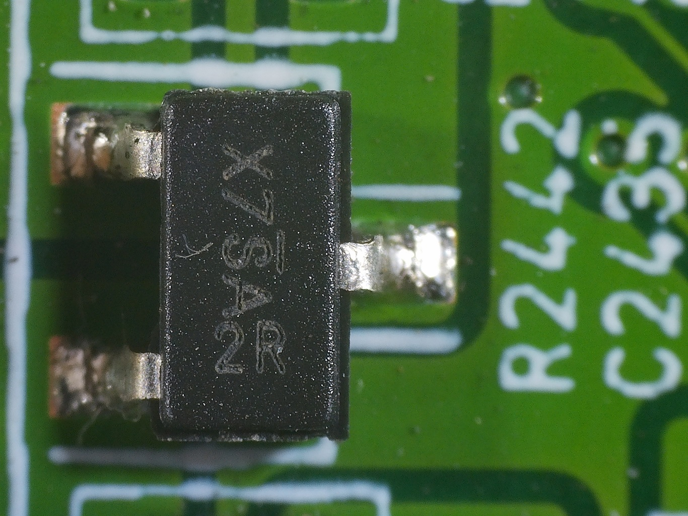

    Witam.Prośba do kolegów w sprawie identyfikacji elementu smd w płycie głównej telewizora LCD LG55LA620s .Element to smd Q 2407 płyta LD33B/LC33B/LE33B EAX64797004(1.1) 13.07.10 B.K.H 183X225
    • Identyfikacja elementu SMD Q2407 w TV LG55LA620S, płyta LD33B/LC33B/LE33B IMG_20190820_152223.jpg (2.59 MB) Musisz być zalogowany, aby pobrać ten załącznik.
    • Identyfikacja elementu SMD Q2407 w TV LG55LA620S, płyta LD33B/LC33B/LE33B IMG_20190820_151803.jpg (2.8 MB) Musisz być zalogowany, aby pobrać ten załącznik.
    • Identyfikacja elementu SMD Q2407 w TV LG55LA620S, płyta LD33B/LC33B/LE33B IMG_20190820_152155.jpg (2.81 MB) Musisz być zalogowany, aby pobrać ten załącznik.
    • Identyfikacja elementu SMD Q2407 w TV LG55LA620S, płyta LD33B/LC33B/LE33B IMG_20190820_151818.jpg (2.55 MB) Musisz być zalogowany, aby pobrać ten załącznik.

    AO3407A - tranzystor: P-MOSFET; unipolarny; -30V; -4,3A; 1,4W; SOT23

    Widzę tu tranzystor X7SA takie posiadam to znaczy że mogę go zastosować?Szukam dalej i w T-conie grzeje się Q1 oznaczenie 3PN to zapewne przetwornica ale znowu mam problem czym lub co wstawić.
    • Identyfikacja elementu SMD Q2407 w TV LG55LA620S, płyta LD33B/LC33B/LE33B IMG_20190821_135157.jpg (2.59 MB) Musisz być zalogowany, aby pobrać ten załącznik.
    • Identyfikacja elementu SMD Q2407 w TV LG55LA620S, płyta LD33B/LC33B/LE33B IMG_20190821_135148.jpg (2.54 MB) Musisz być zalogowany, aby pobrać ten załącznik.
