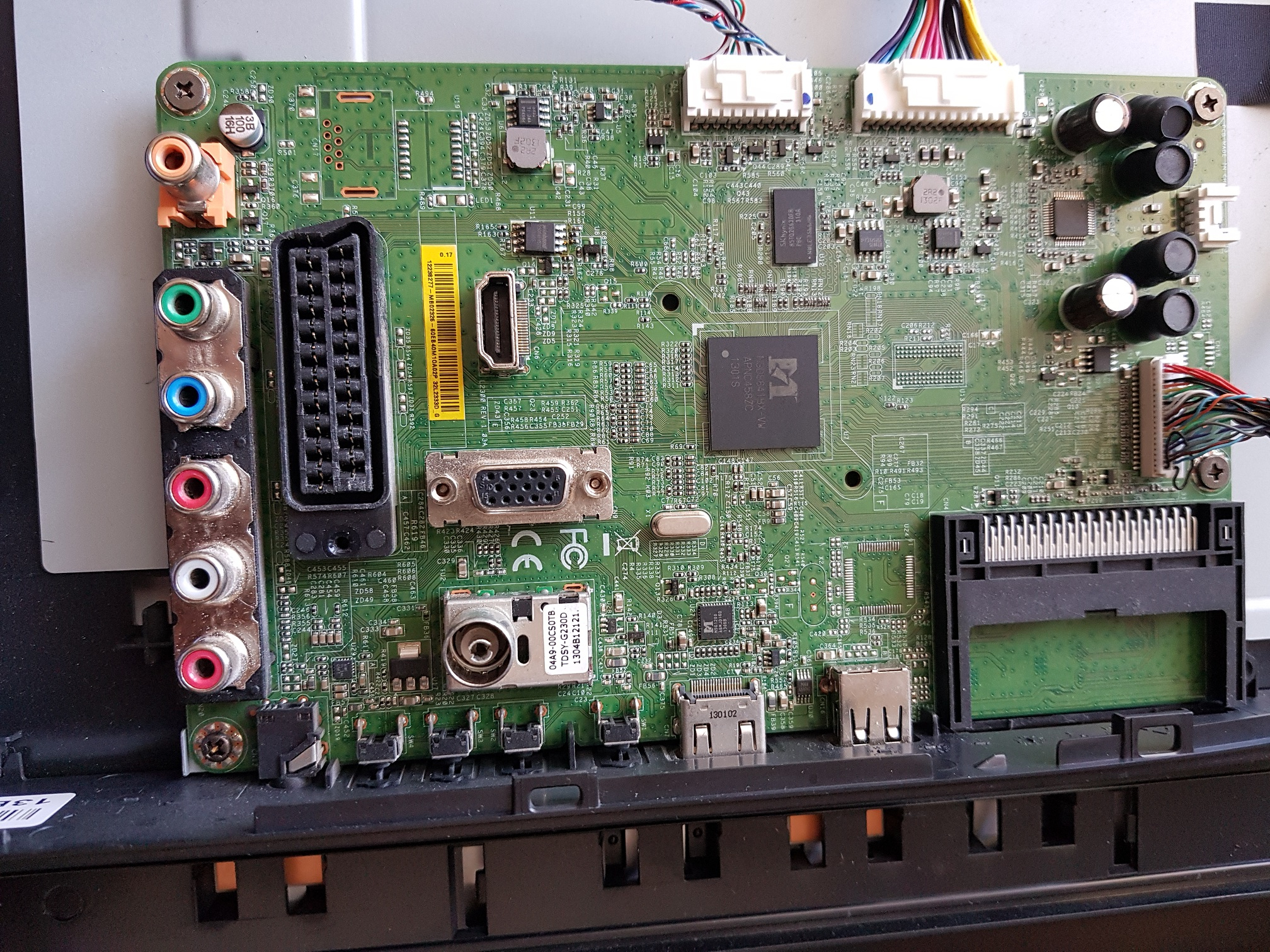

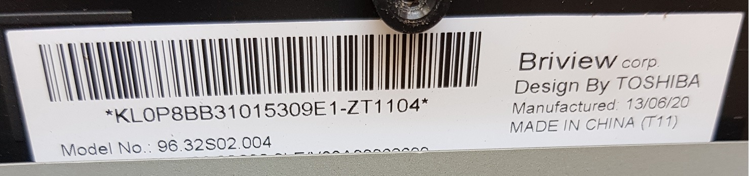

    Toshiba - Szukam wsadu pamięci W25Q64FV do TV 32L2333D J/w
    oznaczenie main: MB02326 60EB40M10A02P 32L2333D_G
    panel 96.32S02.004 Toshiba - Szukam wsadu pamięci W25Q64FV do TV 32L2333D

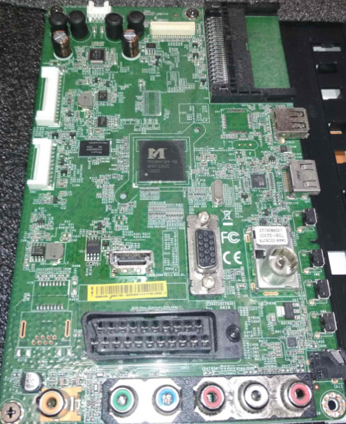

    Nie kojarzę żeby taka płyta była jak kolega napisał , pamiętam że były stosowane płyty L2300 REV 1.1 albo MSD8841BX-VW .Również matryca jaką kolega napisał , chyba nie jest oznaczeniem matrycy . W tych modelach były stosowane matryce np. LG LC320EUN .

    Kolego to skopiuj sobie ta swoją informacja o płycie i matrycy w google i zobacz co ci wyskoczy
    panel 96.32S02.004
    A spróbj moje informacje wrzucić w google .

    Czy sugerujesz kolego, że mam nie wierzyć naklejkom?

    Masz tu 4 wsady. Wypróbuj wszystkie. Powodzenia.

    Niestety na żadnym wsadzie TV nie odpala, wygląda no to, że uszkodzona jest płyta (proc./ram). Zastanawiam się czy na płycie od 39" będzie coś widać na matrycy i w SM da się zmienić typ matrycy, rozmiar czy od razu trzeba zmienić wsad.
    Wymieniona płyta, działa OK.
