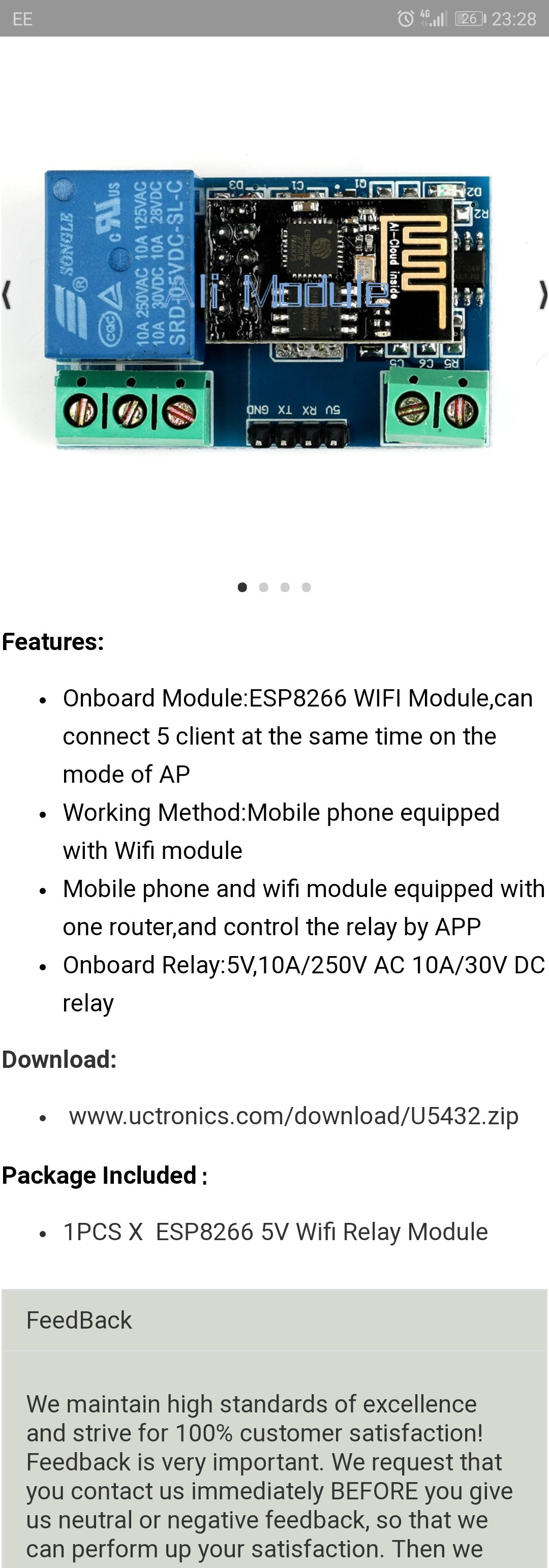

  • #5 18128644
    sneykers
    Posty: 15
    Jak podłączyć moduł ESP8266 do płyty głównej do zdalnego włączania PC?
    O taki moduł chodzi?
  • #6 18128890
    freebsd
    Posty: 6797
    Pomógł: 767
    Ocena: 2035
    Wygląda OK.

    Zw wstawionego obrazka nie wynikało, że potrzeba dodatkowych rzeczy. Moje modułu miały wbudowany serwer http.
