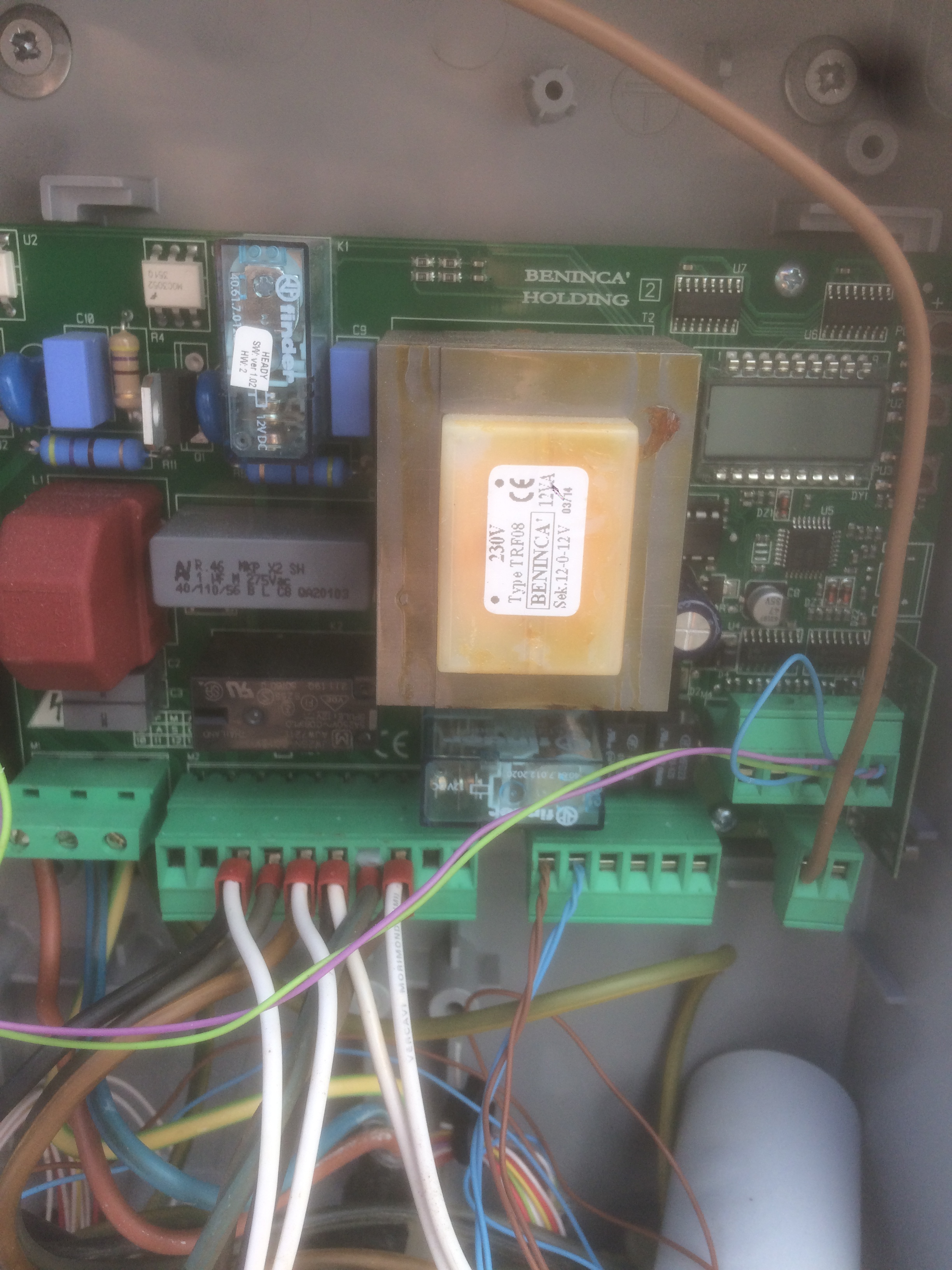

    Witam Proszę mi pomóc dodałem dwa piloty BENINCA TO.GO 2 WV 2 kanały co centralki proszę napisać jak zaprogramować piloty lub w centralce tak abym mógł w czasie otwierania w połowie skrzydeł je zatrzymać wciskając dowolny guzik na pilocie (dodam że wcześniej miałem taką funkcję tyko coś pomieszałem,)

    To nie jest wina pilotów lecz włączonej funkcji "osiedlowej" w centrali. W związku z tym powinieneś podać model nie pilotów lecz centrali sterującej. Możesz ewentualnie zamieścić fotografie centrali.
    Opcja druga to po identyfikacji centrali znalezienie w sieci instrukcji do niej i wyłączenie ww funkcji.

    To jest centrala Heady.
    Wchodzisz w menu Logika i zmieniasz parametr IBL z On na Off.
    Instrukcja poniżej.

    Witam Udało się połowicznie zatrzymuje się ale zaraz wraca do zamykania chciałbym aby po prostu się zatrzymała

    Wchodzisz w menu Logika i zmieniasz parametr PP z On na Off.

    Śliczne dzięki kolego jesteś Wielki, wszystko działa jak należy jeszcze raz dziękuję.
