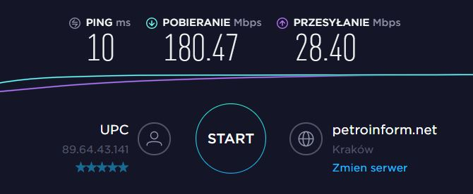

    Dzień dobry,
    w dniu wczorajszym zwiększyłem prędkość internetu (dostawca UPC) z 250 Mbps na 500 Mbps. Przyjechał Pan monter, podłączył nowy router, sprawdził czy wszystko hula i pojechał. Zrobiłem test za pomocą strony https://www.speedtest.net/pl i okazało się, że najlepszy wynik jaki udało mi się osiągnąć na moim komputerze to ok. 10 pingu / 195 Mbps - pobieranie / 29 Mbps - wysyłanie, a więc zdecydowanie zbyt mało. No i problem polega na tym, że niestety nie wiem czym może to być spowodowane, ponieważ w domu jest też drugi PC (podłączony do routera również kablem UTP kat. 5e) i osiąga właściwe pomiary na speedteście.
    Na początku myślałem, że to być może wina popsutego/wygiętego kabla, jednak zamieniłem kable między komputerami, a wyniki osiągnąłem identyczne - mój komputer nie przekracza pobierania z prędkością 200 Mbps, mojego brata dochodzi do ok. 460-490 Mbps. Dodam, że oba komputery posiadają zainstalowany Win10 z najnowszymi updatami, najnowszymi sterownikami do kart sieciowych itd. (moja płyta główna to msi b360mpro-vdh / karta sieciowa Realteka RTL8111H Gigabit LAN controller).
    Próbowałem już zamieniać kable, zmieniać porty w routerze, przełączać w ustawieniach mojej karty sieciowej protokoły z IPv4 na IPv6, aktualizować sterowniki do niej, szukałem rownież w ustawieniach routera, czy nie jest przez dostawcę internetu włączone jakieś ograniczenie - nic...

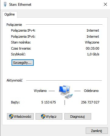

    Info skopiowane z ustawień sieci:
    Adres IPv6: 2a02:a316:613d:400:2b4:f961:27de:885d
    Adres IPv6 połączenia lokalnego: fe80::5133:da26:4c62:1495%8
    Serwery DNS IPv6: 2001:730:3ed2:1000::53
    2001:730:3ed2::53
    2001:730:3ed2::53
    Adres IPv4: 192.168.0.31
    Serwery DNS IPv4: 192.168.0.1
    Sufiks podstawowej domeny DNS: home
    Producent: Realtek
    Opis: Realtek PCIe GbE Family Controller
    Wersja sterownika: 10.35.510.2019
    Adres fizyczny (MAC): 30-9C-23-D9-AC-6D
    Poniżej dołączam screeny, które wydaje mi się, mogą być przydatne. Z góry dziękuję za wszelkie sugestie.

    Tomequ123, dzięki, ale niestety wyniki speedtestu są takie same zarówno na czystym rozruchu jak i w trybie awaryjnym. Wysyłanie jest okej, a obecnie przy włączonym drugim PC, pobieranie spadło mi do 150 Mbps. Na infolinii UPC Pan jedynie przywrócił router do ustawień fabrycznych (nie zadziałało) i zasugerował aż w nocy nd/pn. zrobi się aktualizacja jego oprogramowania (ponoć to nowa sztuka, która powinna je pobrać, bo działa na starej wersji systemu). Mówił też, żebym postawił na nowo system, uważacie, że tak?
    I u brata jest ok, to coś w Twoim systemie.
    Przywróć W10 do ustawień początkowych i doinstaluj ponownie co potrzeba.

    Nikt nie zwrócił uwagi na fakt iż autor tematu speedtesty robi prawdopodobnie przez przeglądarkę co generuje duży nacisk na CPU. Proponuje test przeprowadzić w aplikacji speedtest dostępnej w sklepie windows albo próbować pobrać plik z serwerów testowych. Jeżeli przepływność na komputerze brata jest odpowiednia to i na twoim również być musi - ale komputer może sobie nie radzić z speedtestem w wersji przeglądarkowej o czym nawet sam speedtest ostrzega aby szybsze łącza testować z aplikacji.
    To co pisze to nie teoria tylko mam w domu troszkę starszych komputerów (do oglądania YTba) i bez względu na procesor C2D czy Core 2 Quad mają problem z dobiciem 200Mb/s w czasie speedtestu (CPU nie generuje aż tyle losowych danych) ale pobierając coś spokojnie wysycam łącze.

    Udało mi się rozwiązać problem - postawiłem wczoraj na nowo system.
    Dziękuję za Wasze sugestie!
